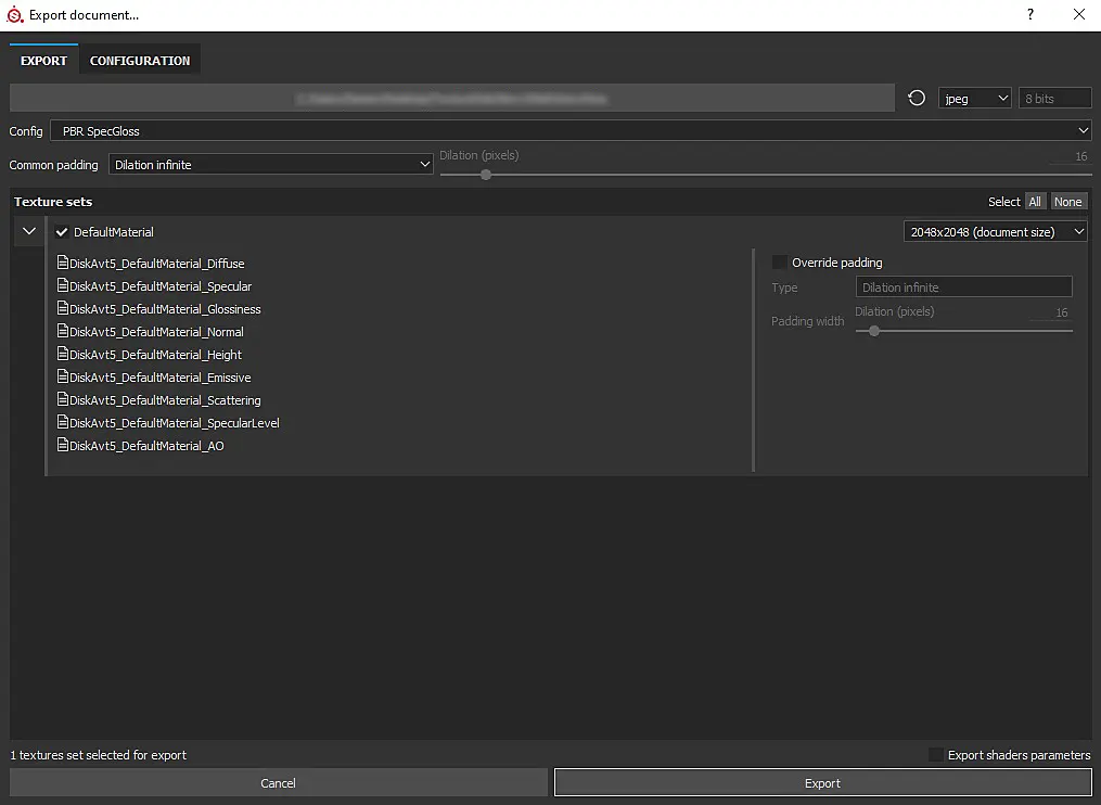

Пресет такой для короны?
И он работает

Zolty
Можно, наверно, так, если экспортируются все нужные карты, вам виднее)
Пробовал только тот вариант, что описал выше, по-другому не пробовалsmiley-unknw.gif
На сайте c 27.04.2016
Сообщений: 2234
MuJloCePDHblU
Ясн. Вообще это чтобы не плясать с бубном придумано))
Corona-corona
v-ray - v-ray
