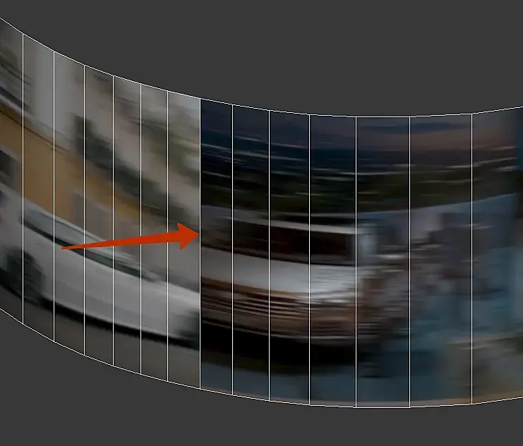

Проблема с текстурой
На сайте c 14.02.2013
Сообщений: 298
как это исправить, текстура цельная объект цельный

Ну а мапили чем? Боксом, цилиндром, анврапом? Надо ж вопрос раскрывать нормально, ничего же непонятно из этого скрина. Что значит фраза "текстура цельная объект цельный"? Возьмите хоть один полигон, чем он не цельный? Текстура бесшовная/нет?
Как дети малые, без обид... Правильно раскрытый вопрос с 99%й вероятностью даст быстрый ответ.

на плейн наложил uvw map box, имею ввиду что плейн цельный нет разрывов, так же как текстура, просто в некоторых местах получается как обрыв, т е текстура не растягивается и сжимается а просто уходит

1. Зачем на плейн класть боксовый юв-мап? Есть же планар.
2. Если планар растянут по габаритам плейна, но смещение текстуры есть все равно, проверяйте настройки текстуры в материале, offset по-нулям должен быть.

у меня вот такая фигура

Ну приехали )))
Камрад, ну ведь и модели вроде в профиле есть, значит должны быть в курсе как мапить такую геометрию.
Чем загогулину то делали? Unwrap в данном случае надо накидывать, но ни как не боксовый маппинг.
На сайте c 16.09.2007
Сообщений: 239
Unwrap UVW

просто хочется побыстрей)))
