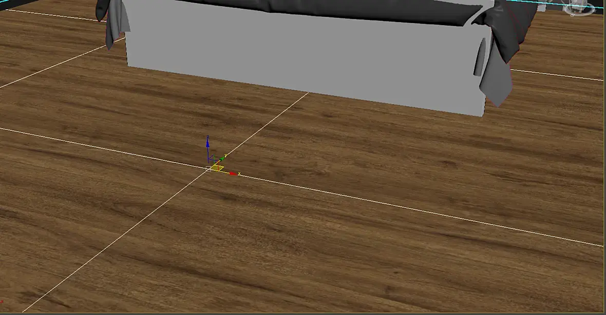

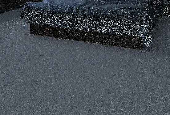

Ребят всем привет. Столкнулся с такой проблемкой. Текстура не отображается на рендере. Хотя всё сделал всё правильно.
Это фото при моделировании
Фото при рендере

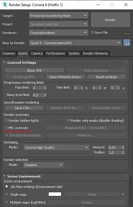

В рендере Mtl.override не включали? Может плоскость в плоскость вошли.Может diffuse map стоит на 0%
На удивление удалил кровать. И текстура проявилась. может объект пересекается и текстура теряется.

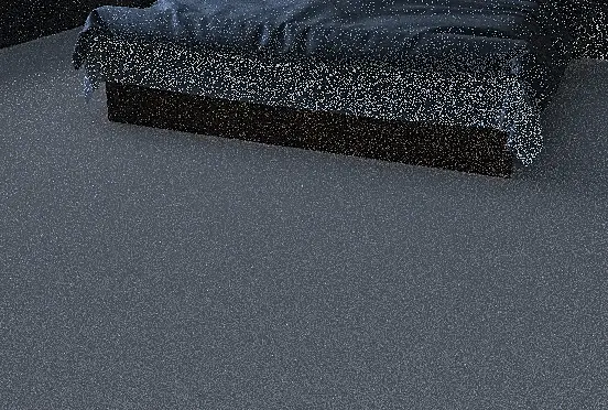

Вообщем походу моделька ломает сцену. Удалил объект (Кровать). Текстура появилась, поставил обратно кровать. Текстура опять пропадает. Может конвертнуть кроватку.

Попробуйте выбрать меш по своему материалу пола.Спрячьте его и отрендерите.Если плоскость будет то возможно это группа у которой у этой плоскости стоит show as box
На сайте c 04.09.2016
Сообщений: 10
Фейс палм ребят. В группе был плэйн , скрытый который при рендере проявлялся.
