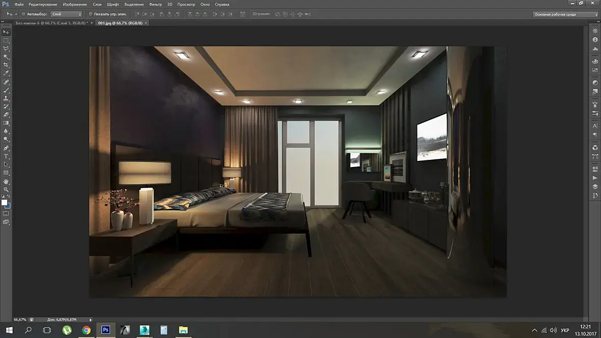

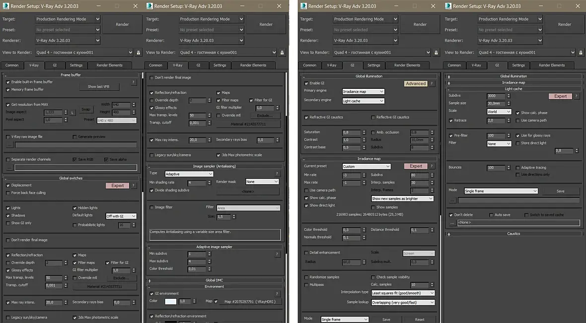

Добрый день!Возникла проблема с исходным файлом рендера. Проблема в том, что при окончание рендера, артефактов в тенях нет, как только открываю картинку в Photoshop или через средство просмотра Windows, то появляется вот такие фиолетовые жесткие тени. Уже не знаю в чем проблема, раньше такого не было. Ниже настройки Vray 3.2. Max 16.

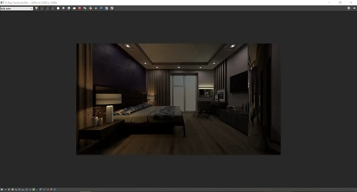

Вы бы приложили еще скрин из фрейм буфера, чтоб мы хоть сравнить могли и понять, что за артефакты там у вас появляются.

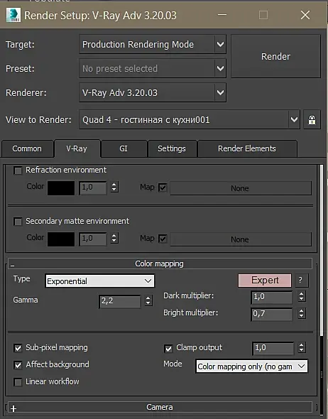

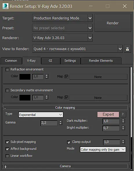

вкладку color mapping на скрине проигнорировали.
смотрите гамму, при сохранении файла.
приложила скрин из буфера, но он все равно отличается от того, что был на экране. Может проблема в самом экране? Хотя раньше такого вроде и не было.

Прошу прощения, вот она
Решила проблему, точне как, поняла, что суть не в программах, а в мониторе. Потому что на домашнем компьютере все отображается нормально. Так же нормально отображается на втором рабочем компе и на компах друзей.
