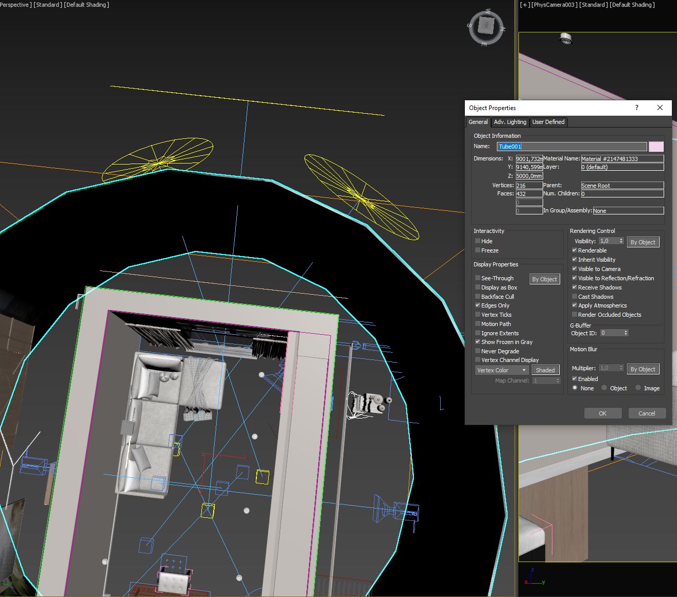

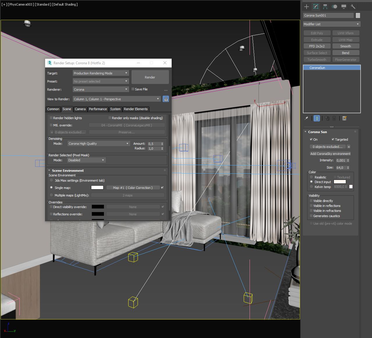

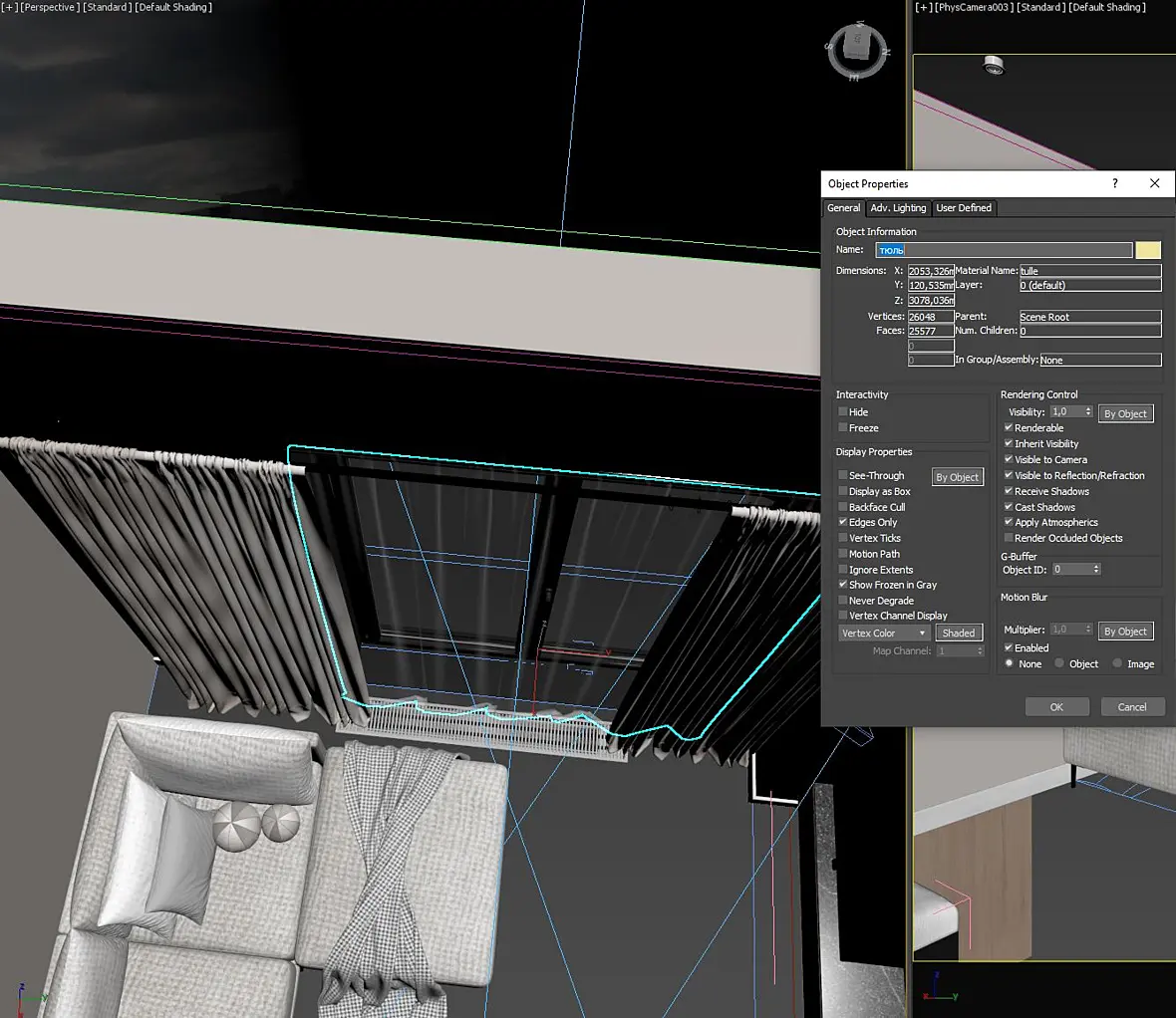

Подскажите в чем может быть проблема ?  на прмиере два рендера .На одном фона за окном нет и на стене всё чисто.На втором фон за окном есть и на стене тень (круг от солнца ) на стене .Как от этой тени избавиться?приложил все настройки  солнц фона и тюли

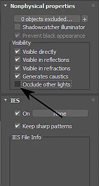

попробуйте эту галочку убрать

Так у меня этой галочки и нет.У меня в сцене только 3 солнца .а в них нет такого параметра.и Все галочки отключены у меня на скринах

Хм... А зачем вообще нужно солнце с такой малой интенсивностью? Поскольку тень идет справа, нужно смотреть настройки правого солнца. Черное пятно в отражениях на полу вас не смещает? Мне кажется все вышеперечисленные баги из-за отражений фона, в настройках материала уберите галочку Visible In Reflections.

Закиньте картинку с фоном в настройках рендера scena override и уберите вашу панораму и будет вам и фон и солнце и сцена без пятен
Галочки только поставить не забудьте.

Спасибо .Именно отключение галочки visible in reflections  в coronalightmtl  помогла .Теперь нет проблем
