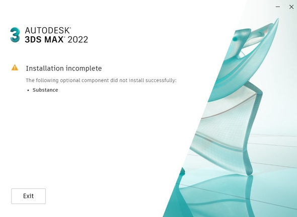

Здравствуйте, при скачивании с официального сайта пробной версии программы возникает проблема: Installation incomplete. The following optional component did not install successfully: Substance. Все остальные материалы скачаны без проблем. Пробовала несколько раз установить заново, но ничего не помогло. Помогите пожалуйста

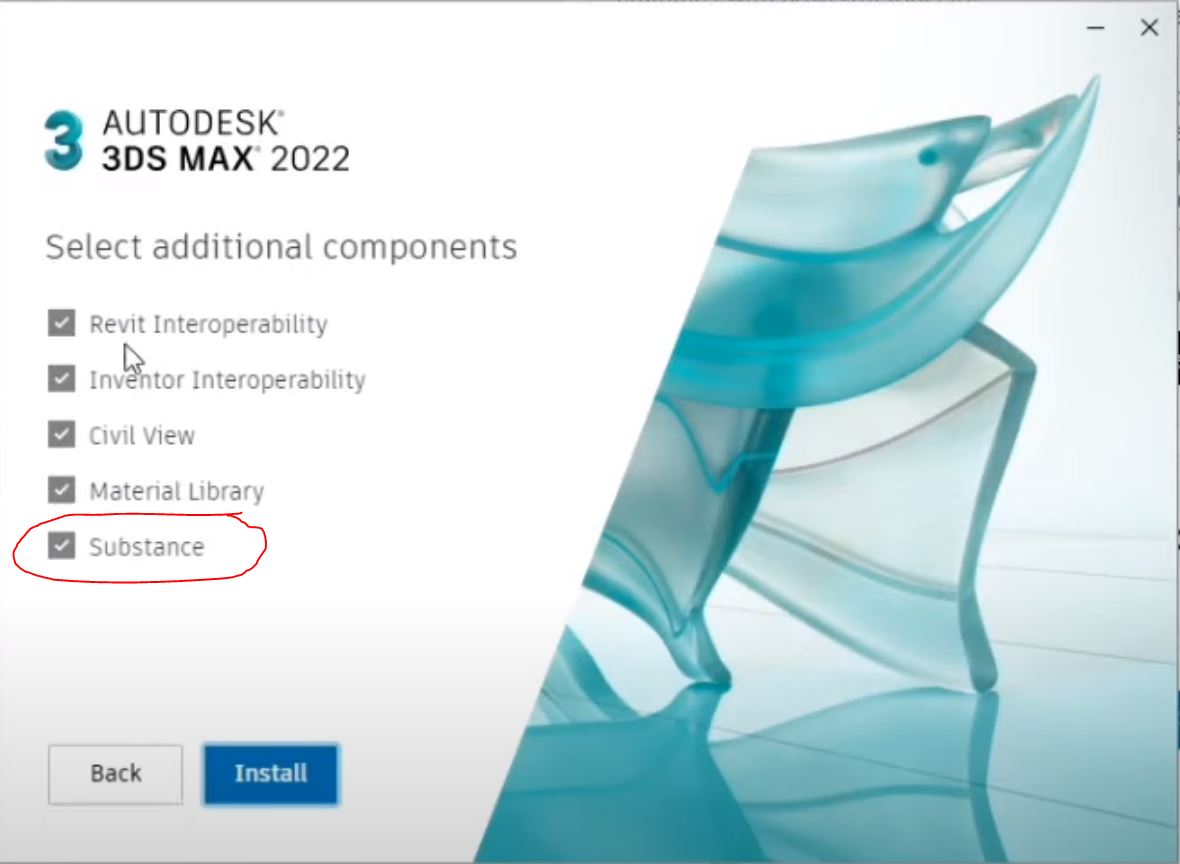

При установке уберите эту галку, если конечно материалами из Substance не пользуетесь, если пользуетесь удаляйте все старые версии Autodesk Material Library и пробуйте ставить заново.
