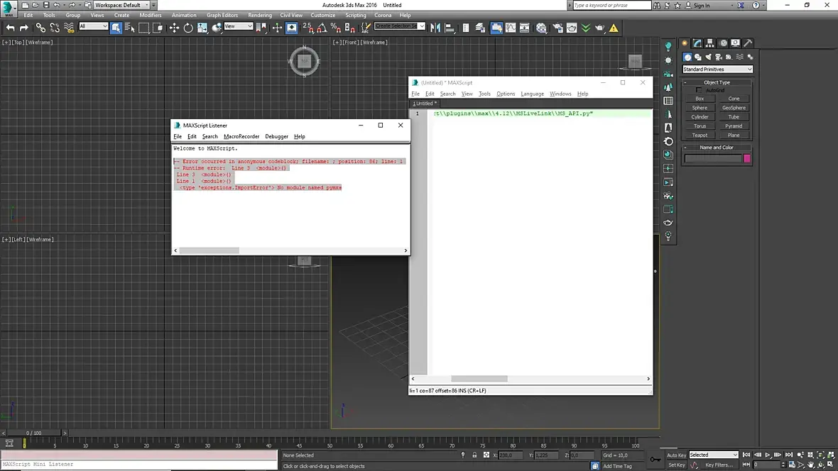

выдаёт вот такую ошибку при установке скрипта, у кого было, как исправить?

Добрый день! Подскажите как можно разобраться с проблемой, загружала все по инструкции(

Ребят нашел в ютубчике такое решение: https://www.youtube.com/watch?v=ms_XSY6aDJc  У меня в максе 2024 отлично все сработало модели переносит. Проблема в том что после переустановки макса надо в плагине перезаписать пути, создав файл Quixel.ms и закинуть это в папку скрипт 3дмакс как в видео выше.
1. Установить плагин (в Bridge нажать кнопку Install Plugin)
2. Перейти в 3ds max
3. Запустить Script > New Script
4. В открывшемся окне написать:
python.ExecuteFile @"D:\Quixel\support\plugins\max\3.6\MSLivelink\MS_API.py"python.ExecuteFile @"D:\Quixel\support\plugins\max\3.6\MSLivelink\MS_Importer.py"
Важно! Пусть D:\Quixel вам нужно будет прописать свой, если при установке программ вы выбрали какую-то другую папку для мегасканов. У каждого она своя + у путь может немного поменяться, например тут 3.6 у меня это оказалась папка 5.3 у вас своя будет, проходим по проводнику до файлов MS_API.py и MS_Importer.py, копируем пути и вставляем в коде выше
5. Запустить скрипт через Tools>Evaluete All, или нажать Ctrl+E
6. Сохранить скрипт с названием Quixel.ms, закрыть 3дмакс
7. Закинуть этот файл Quixel.ms в папку scripts\startup 3дмакс как в видео выше
8. Запустить макс и все должно работать
