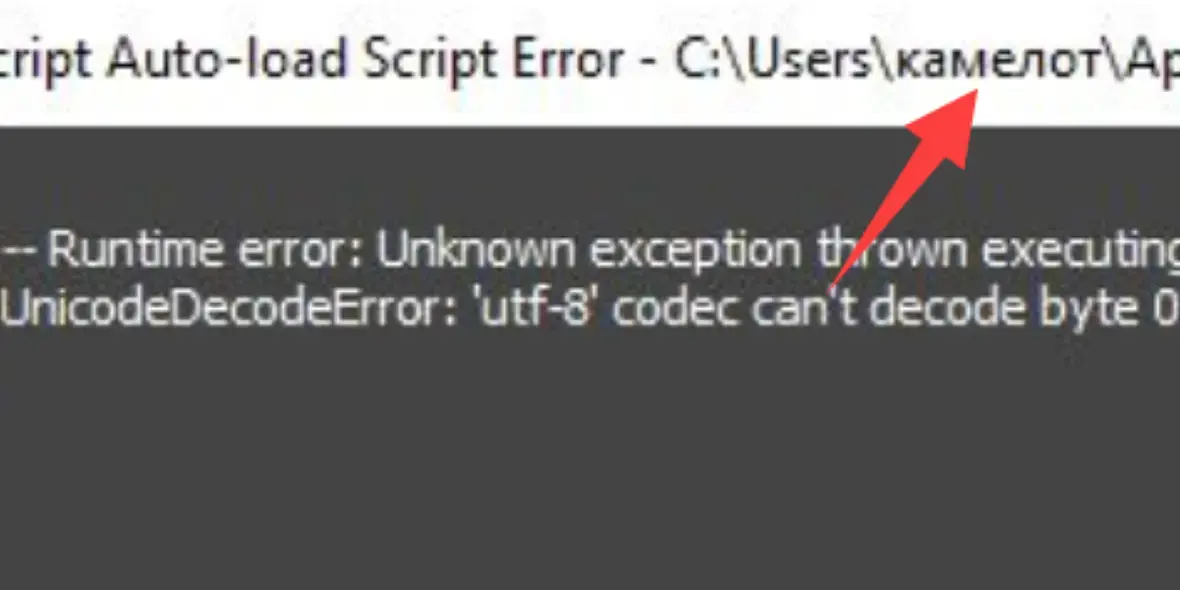

выдаёт вот такую ошибку при установке скрипта, у кого было, как исправить?

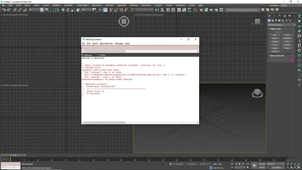

На 2021 работает, там нужно изменить переменную среды. На их сайте есть инструкция.

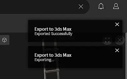

Выходит ошибка при экспорте в 20й макс. Could not send data over port 13292
Поменял в настройках моста порт на 13292. Пишет экспортировано успешно, но в сцене ни чего не происходит.

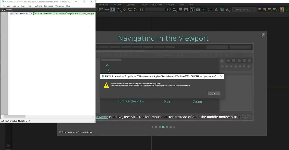

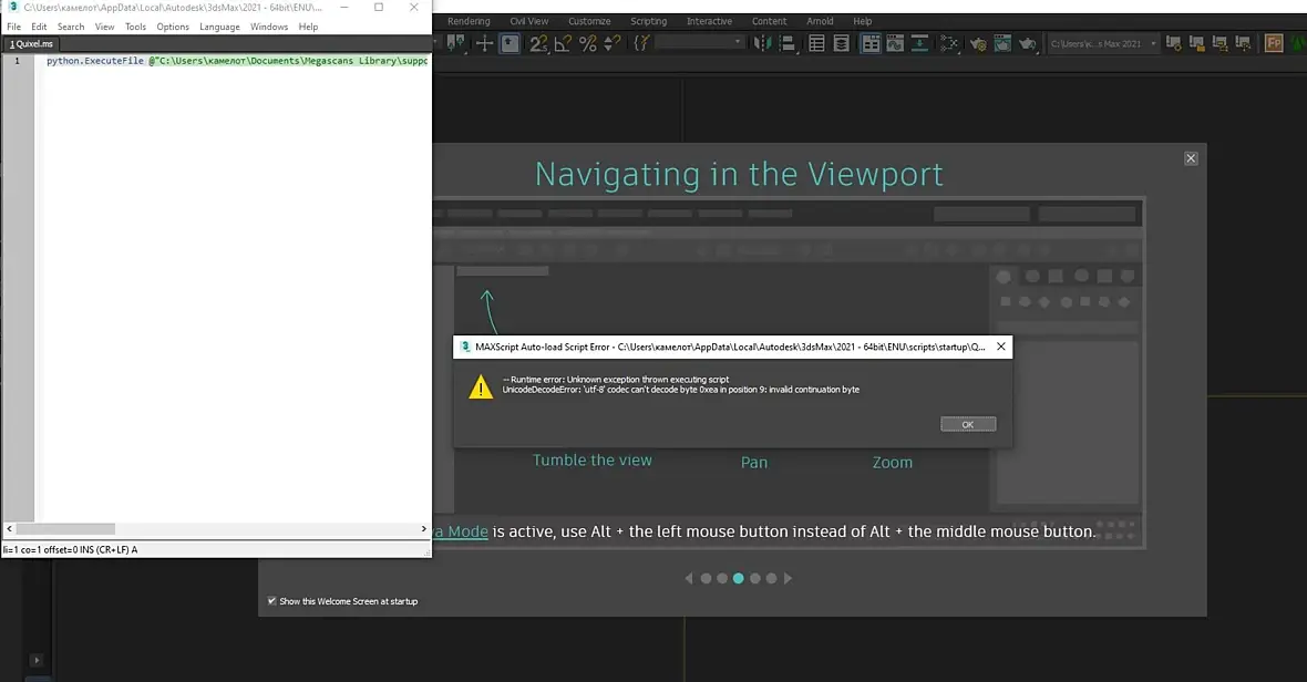

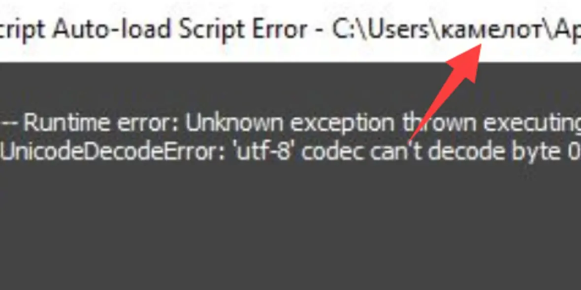

Добрый день! Подскажите как можно разобраться с проблемой, загружала все по инструкции(
На сайте c 08.08.2021
Сообщений: 331
флейм, угрозы, мультиаккаунт
millakeem1, привет, кириллица судя по сообщению. сменить на латиницу не проблема, но тогда другой софт может потерять путь.
На сайте c 03.06.2017
Спасибо за подсказку! Подумаю как быть

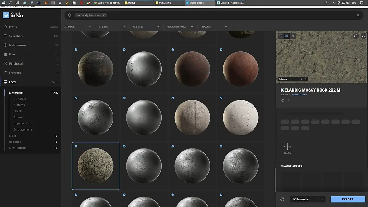

Ребята, кто нибудь смог решить проблему экспорта с ошибкой 13292? Нигде не нашел решение.
Нашел)
"Всем привет! Я столкнулся с той же проблемой при экспорте в 3dsMax 2022.Решение, которое я нашел, было следующим:
В окне Quixel Bridge я нажал на Edit -> Settings и в появившемся окне настроек я ввел номер 13292 в порт API. Это решило мою проблему, и теперь я могу экспортировать в 3ds Max без проблем.Дайте мне знать, если эта инструкция также сработала для вас."

Зайди в Edit/Settings и в API Port впиши это число. Там у тебя будет стоять другое скорей всего.
Сообщений: 2840
Все точно так-же. Экспортировать стало, но в максе ничего не появляется. Ни материалы , ни ассеты.  Может что не так делаю. Вроде далеко не впервой. Обе проги пробовал перегружать. Сразу после экспорта на панели задач должен замигать значок 3д макса. Этого не происходит так-же. Видимо бридж свое делает, но не видит куда или х.з.. (23-й здмакс)

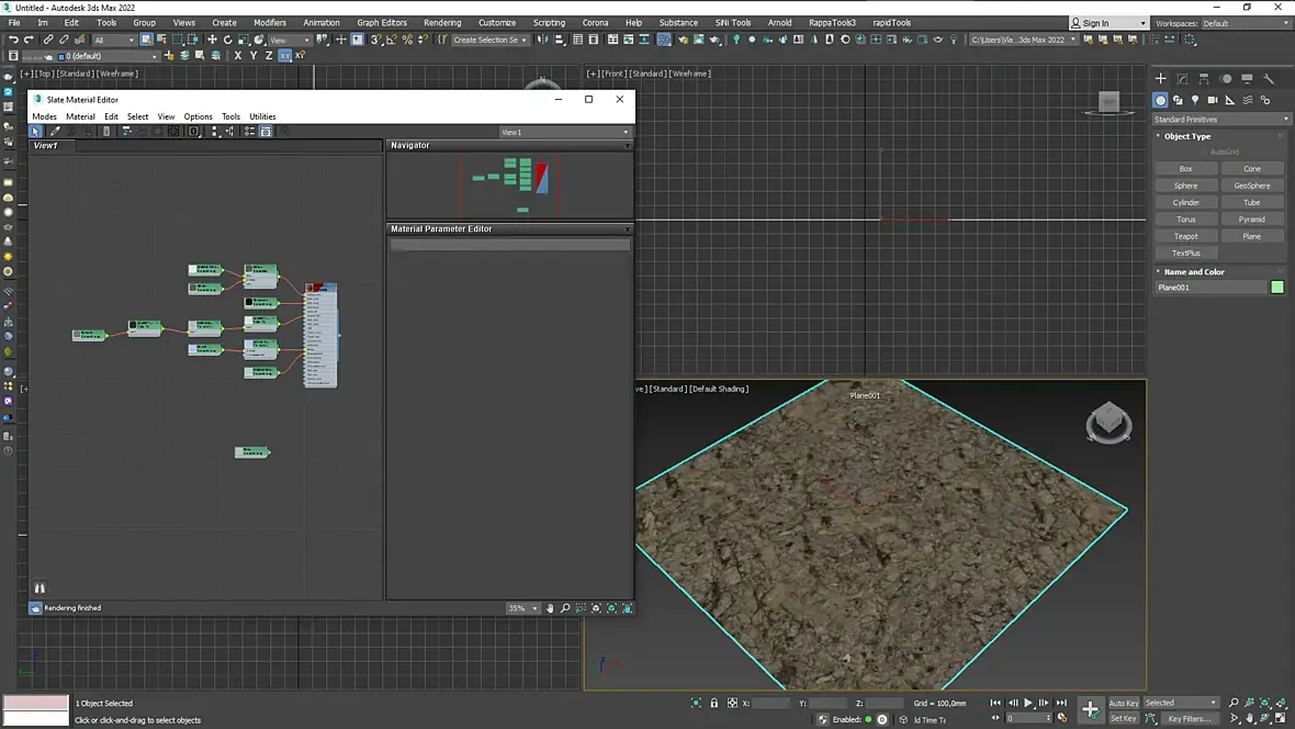

Пользовался 3д макс 2022, там стоял бридж мегаскан, установил 2024 макс установил бридж мегаскан, не работает, из папки startup макса 2022 скопировал файл "Quixel.ms" в папку аналогичную в 2024 макс и все заработало.

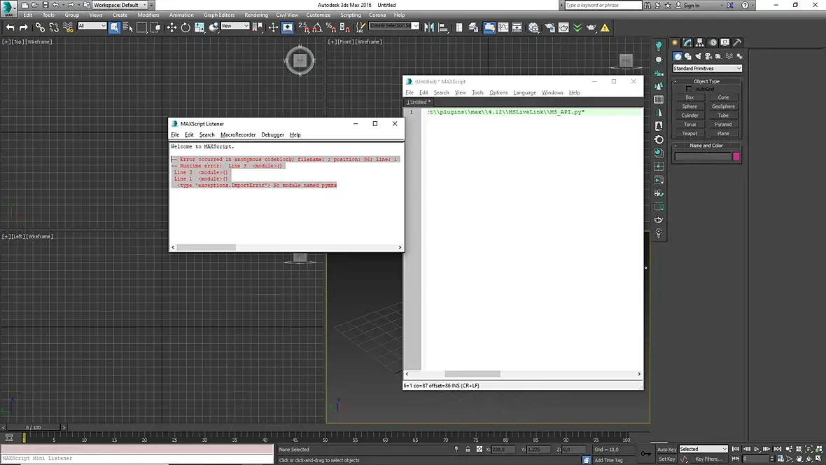

Ребят нашел в ютубчике такое решение: https://www.youtube.com/watch?v=ms_XSY6aDJc У меня в максе 2024 отлично все сработало модели переносит. Проблема в том что после переустановки макса надо в плагине перезаписать пути, создав файл Quixel.ms и закинуть это в папку скрипт 3дмакс как в видео выше.
1. Установить плагин (в Bridge нажать кнопку Install Plugin)
2. Перейти в 3ds max
3. Запустить Script > New Script
4. В открывшемся окне написать:
python.ExecuteFile @"D:\Quixel\support\plugins\max\3.6\MSLivelink\MS_API.py"python.ExecuteFile @"D:\Quixel\support\plugins\max\3.6\MSLivelink\MS_Importer.py"
Важно! Пусть D:\Quixel вам нужно будет прописать свой, если при установке программ вы выбрали какую-то другую папку для мегасканов. У каждого она своя + у путь может немного поменяться, например тут 3.6 у меня это оказалась папка 5.3 у вас своя будет, проходим по проводнику до файлов MS_API.py и MS_Importer.py, копируем пути и вставляем в коде выше
5. Запустить скрипт через Tools>Evaluete All, или нажать Ctrl+E
6. Сохранить скрипт с названием Quixel.ms, закрыть 3дмакс
7. Закинуть этот файл Quixel.ms в папку scripts\startup 3дмакс как в видео выше
8. Запустить макс и все должно работать
