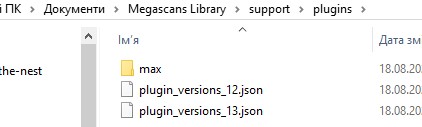

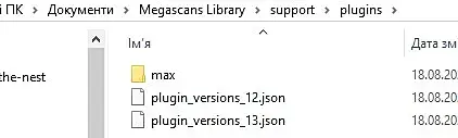

Сообщений: 3004
в иснтрукциях по установке фигурирует папка 5.5 и файл джейсон 12... у меня макс 24, ставлю бридж и появляются дополнительно папки 5.6 и джейсон 13
по этому варианту пробовал поставить https://github.com/mohseni-mr/MaxBridge-Assistant?tab=readme-ov-file
кто то стыкался с таким и как решить? Бридж упорно посылает на фаб
