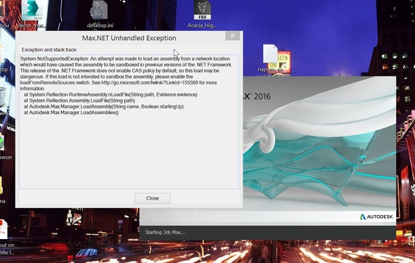

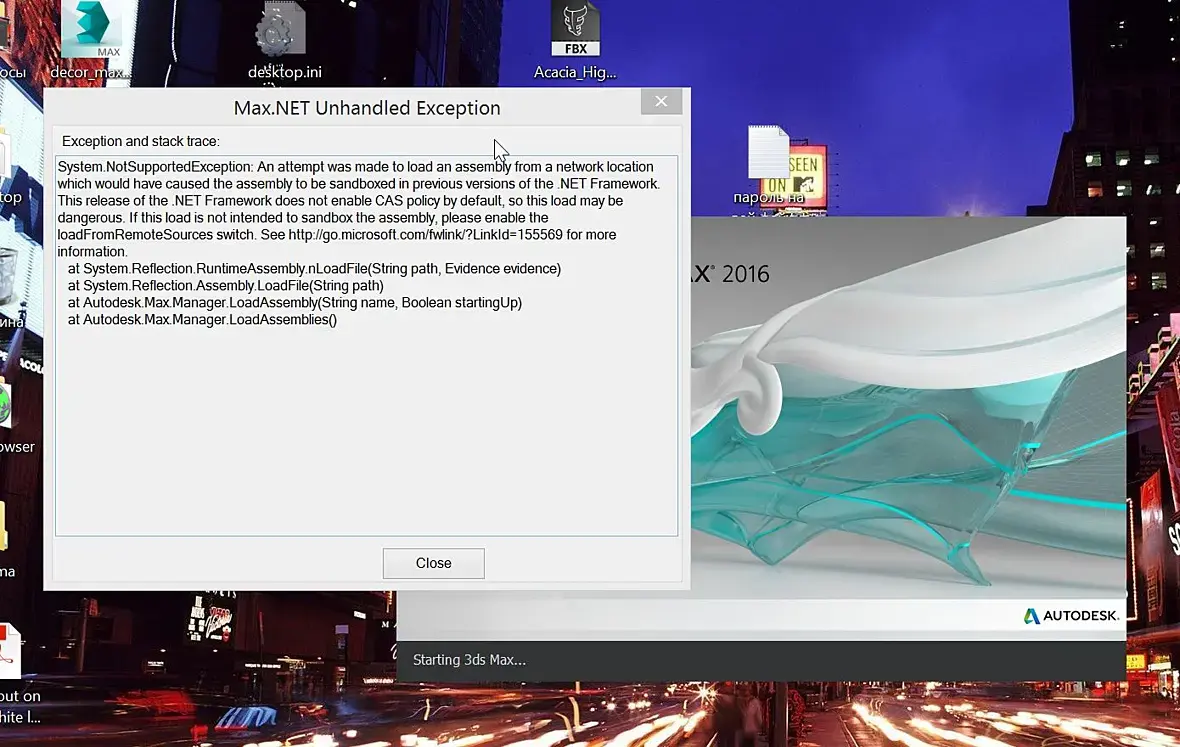

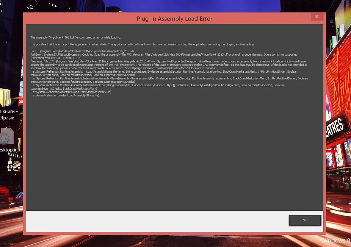

Помогите! После многочасовой борьбы и прочтения форумов так и не смогла победить сигер шейдерс(
Пробовала устанавливать различные версии. 3.2 и 4.1.6. Но в итоге ошибка на ошибке.
Кто как победил? Макс 2016, винда 8

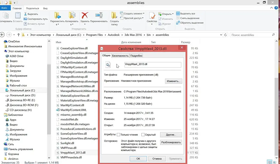

Попробуйте файл CmppMax2_2013.dll, который Вы скопировали в корневую папку 3ds Max разблокировать. Правой кнопкой мыши, свойства, снять галочку "Только для чтения" и ниже жмякнуть "Разблокировать" (если заблокирован)

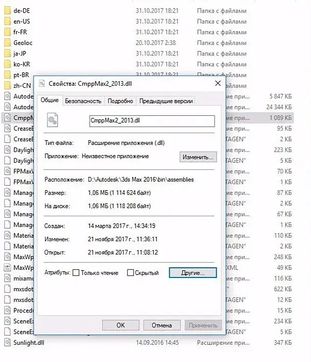

А Вы скинули тот, на котором написано, что для 2013 ? С 2017 будет такая ошибка примерно тоже. CmppMax2_2013.dll
А, уже вижу что скинули правильно. Но всё равно, жалуется именно на него, по-моему он заблокирован.В общем, в свойствах этого dll должно быть примерно так, покажите скрин и всё станет понятно. Или наоборот, непонятно smiley-biggrin.gif

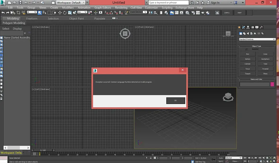

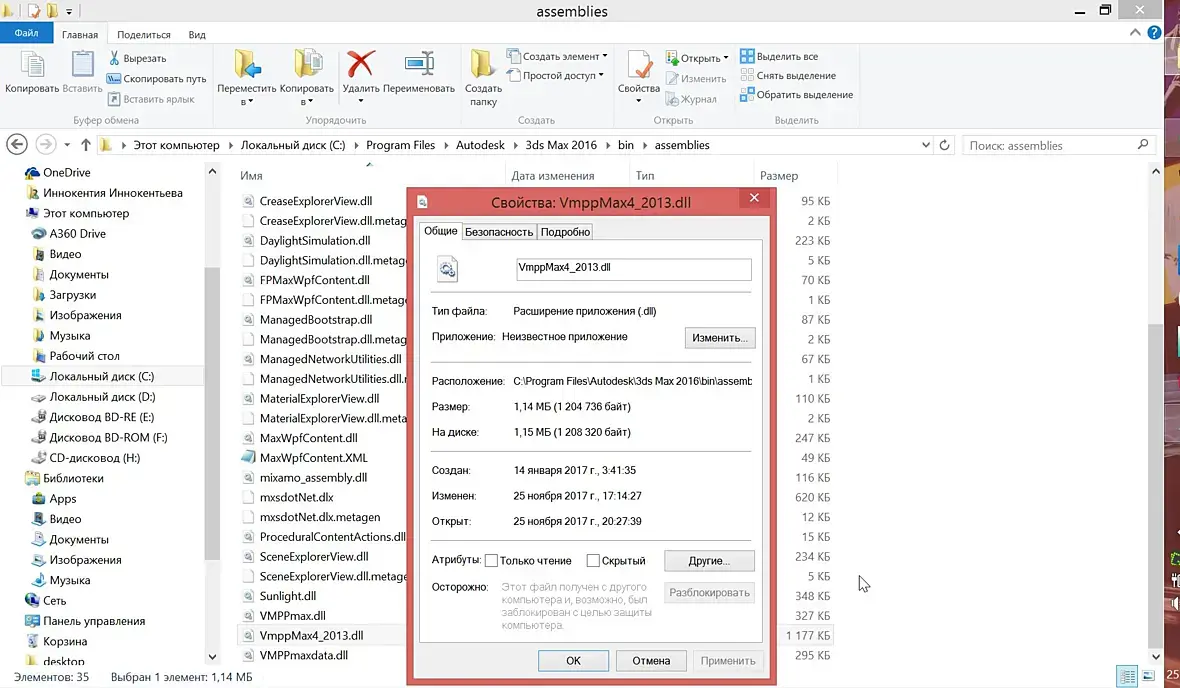

Разблокировала.. Но, не понимаю что происходит с ним). Нажимаю разблокировать - применить - ок. Потом снова вхожу в свойства файла, а он снова "заблокирован"
Разобралась. Дело было действительно в заблокированном файле. Но разблокировать я его пыталась уже непосредственно в папке макса, а надо было разблокировать до переноса туда :)

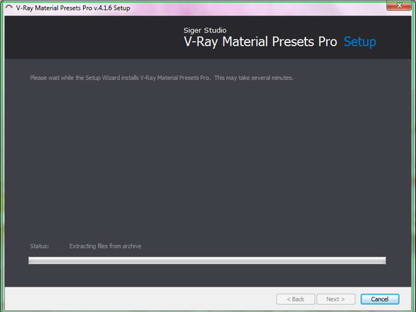

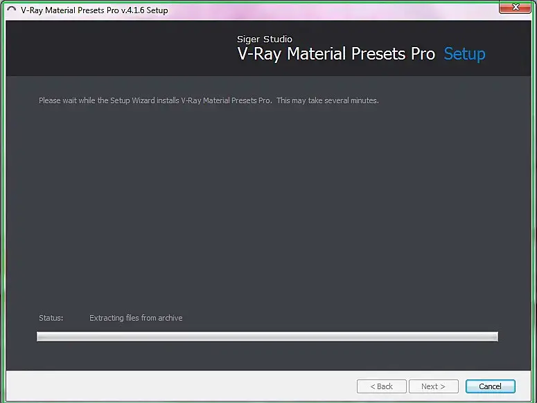

Доброго времени суток. Кто сталкивался с такой проблемой: во время установки виснет на извлечении файлов.
и как с этим бороться. Заранее спасибо.

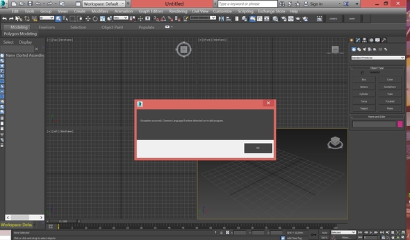

Подскажите, может кто знает, как решить эту проблему с установкой SIGERSHADERS. После загрузки CMPP2 появляется такое окно.
