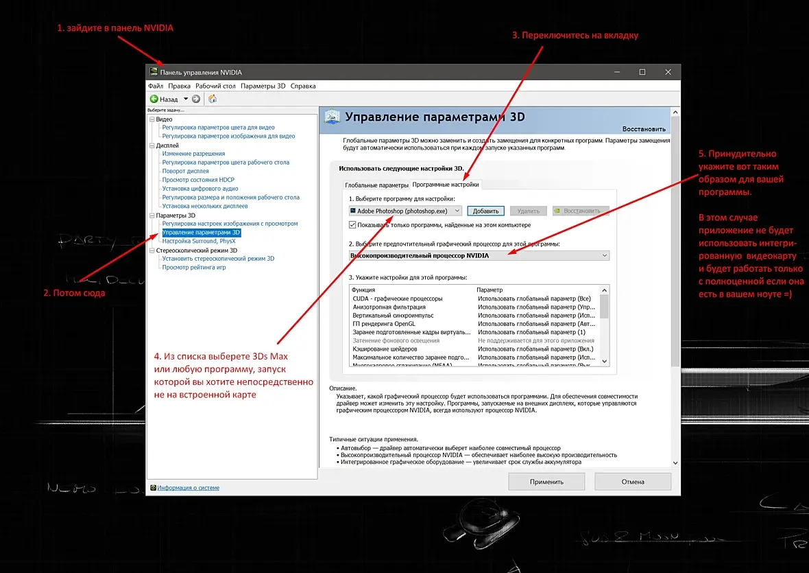

у меня в ноуте установлена 1070, но по умолчанию все приложения используют встроенную карту в любых случаях. Только на запуск игр использовалась 1070. Отключить каким-либо образом встроенную нельзя. Даже в биосе нет такой возможности. Решил проблему принудительным указанием в настройках какому приложению какую карту использовать.

Спасибо большое попробую
