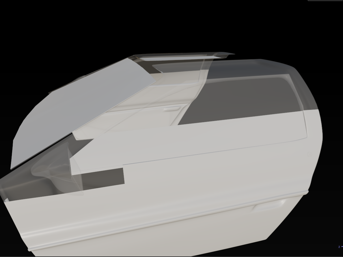

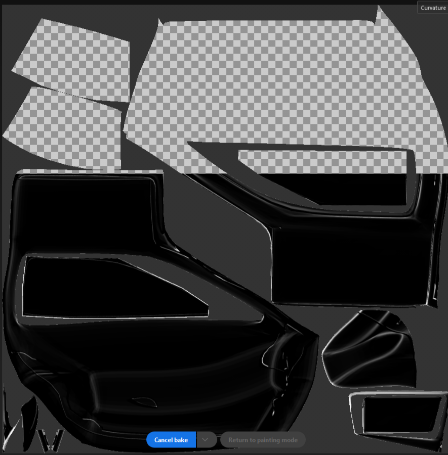

Возникла следующая проблема: почему-то в Substance Painter на разрешении от 256x256 не показывается верхняя часть UV. Это особенно заметно при запекании каких-нибудь карт (1 скрин), а также при создании заливающего слоя с прозрачностью (2 скрин). При этом, при разрешении 128x128 всё в порядке и таких проблем нет: карта во viewport'е отображается полностью, заливка с прозрачностью заливает всю модель. (P.s.> Сами карты при любом разрешении запекаются полностью, т.е. я могу их вручную использовать как отдельные текстуры и никаких "пустот" на них не будет, следовательно это проблема именно во viewport'е)

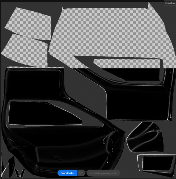

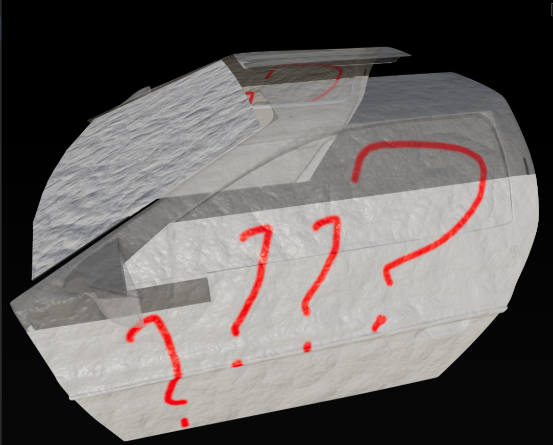

  • на "необрабатываемых участках" и в 3D-, и в 2D-viewport'е без проблем можно использовать любые каналы, кроме Opacity (3 скрин)
