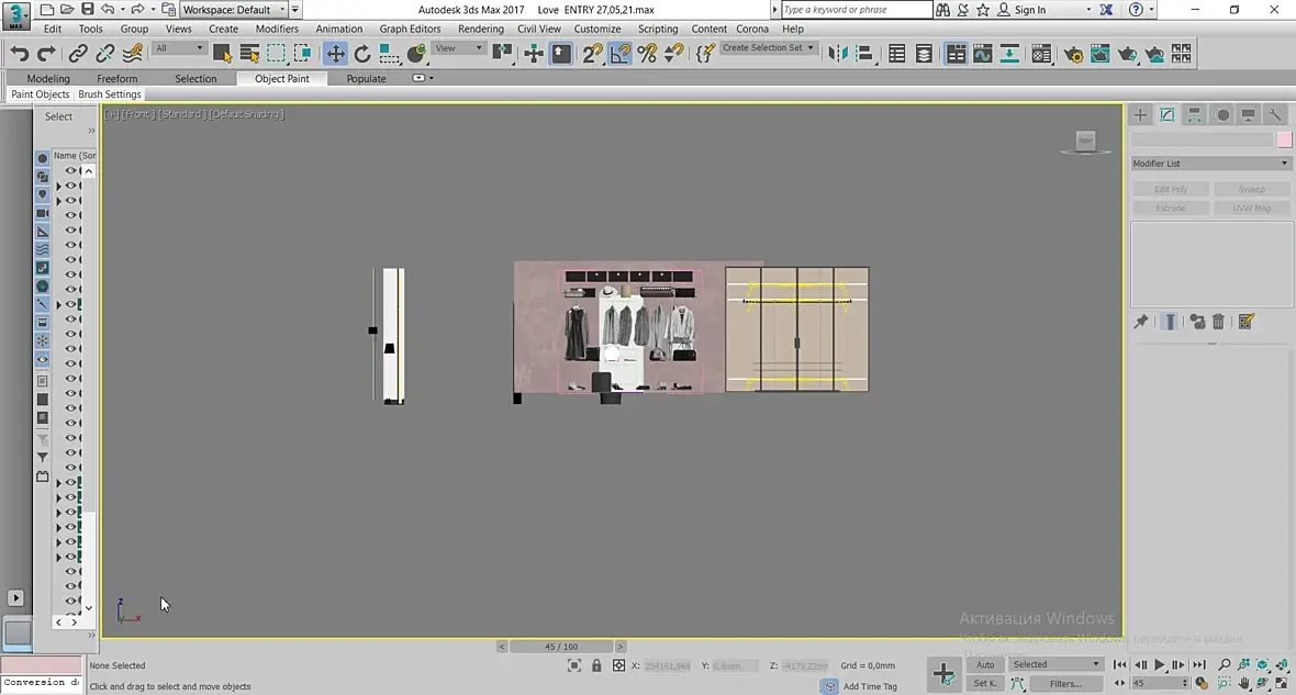

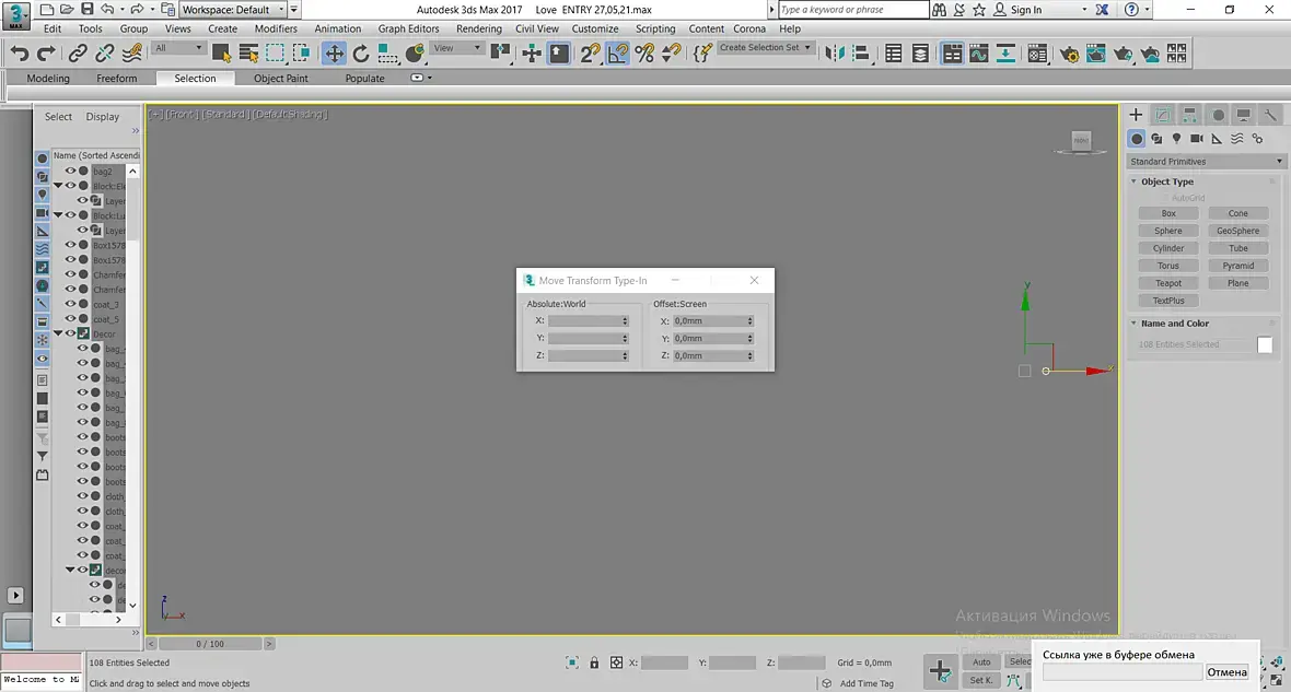

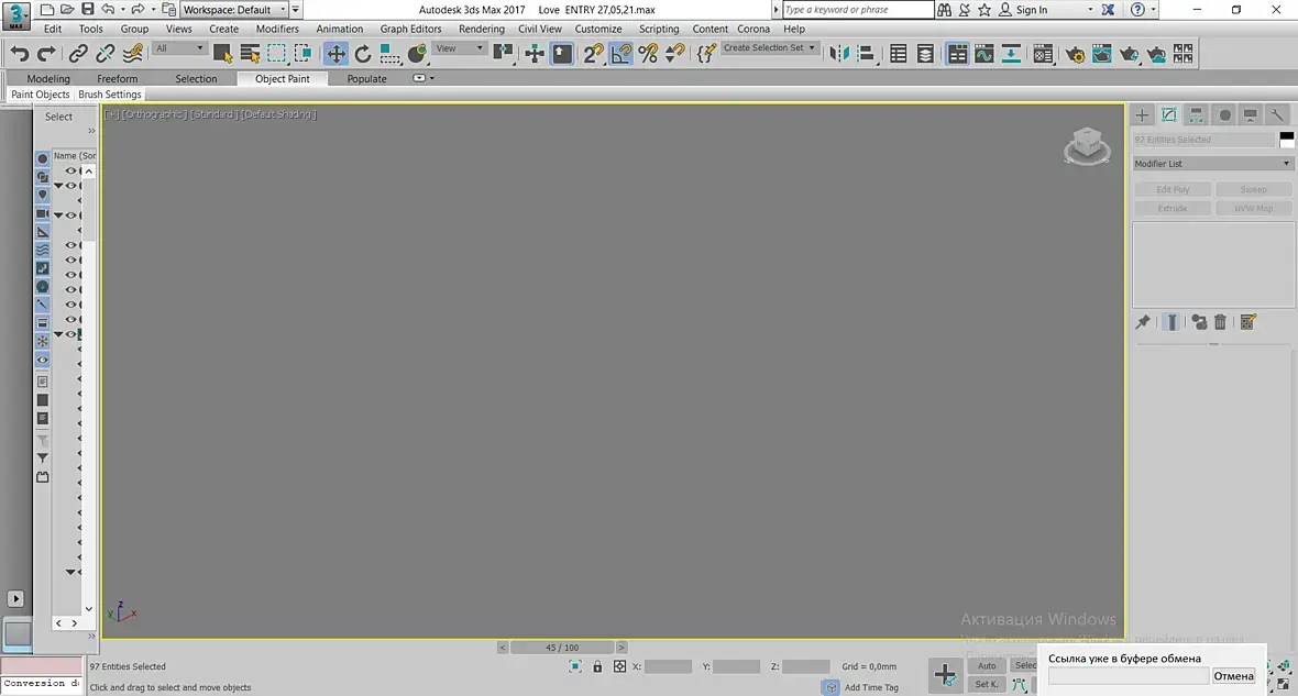

Добрый вечер!

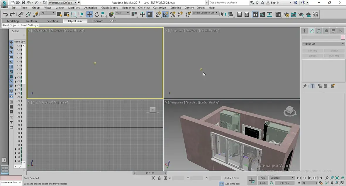

Вторая сцена и при каких-то моих быстрых движениях я нажимаю на комбинацию клавиш (не понимаю каких), и сцена исчезает и виден только желтый кружок.
Зум колесиком на мышке или Z не приближает сцену, ни Top, ни Left и т.д. не возвращают ее на место.
Помогите, пож., разобраться с моими резвыми ручками - куда я нажимаю? И с моей неопытностью.
P.S. Пока искала решение этой проблемы в Нете, столько полезного накопала. -) Но не то, что нужно именно сейчас. Проект застрял...
Еще допишу. Только при выборе Front сцена появляется, но при выборе любого объекта в ней, сцена снова исчезает и виден только желтый круг.

Насколько далеко она у вас от центра координат? Если далеко, попробуйте выделить все и перетащить в центр, и проверить, сохранилась ли проблема

Это не возможно. Я "нахожу" ее через FRONT, обвожу курсором всю сцену. А через 1-2 секунды она плавно исчезает. И экран уже пуст.

Сообщений: 15541
посмотрите на координату х
у вас далеко от центра от этого бывает глючит
двигайте в 0
двигайте в 0
как это сделать?
разве эта таблица не говорит о том, что объект в центре?
Сообщений: 15541
первый скрин,  цифры в окошке х под бегунком

Всем  спасибо за старания разобраться в чем тут собака зарыта.
У центру я все приблизила. Но это не помогло.
Я вот, что тут подумала. Такая проблема вышла у меня сразу с 2мя файлами в 3д максе. Обе сцены я делала на основе одного файла DWG. Может быть из-за него такая ерунда выходит? Может быть, я не почистила тщательно файл перед экспортом, и там затерялся какой-нибудь элемент вдали от центра? Вот макс и отдаляет всю эту картину таким громадным образом? smiley-sad.gif

Как вариант, попробуйте сделать так: выделите рамкой то, что хотите сохранить, потом нажмите ctrl+I (что перевернет выделение) и жмите delete
Либо, если знаете,  на каких слоях лежит план (обычно у них специфические названия), просто выделяете то что лежит на этих слоях

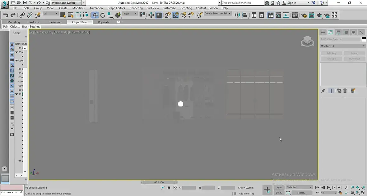

Ребята, девушки!
Я нашла!!! ура! Причина в том, что я  каким-то образом уменьшила всю сцену. И ее просто не было видно. Сейчас я при помощи scale увеличила ее сначала на 100, потом на 1000 в Absolute world.
Конечно, все перемешалось, но самые сложные объекты, сгруппированные, сохранились как надо.
Но с масштабами путаница теперь ...

 - Reset Xform сделайте.

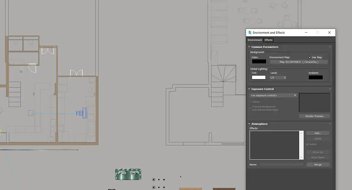

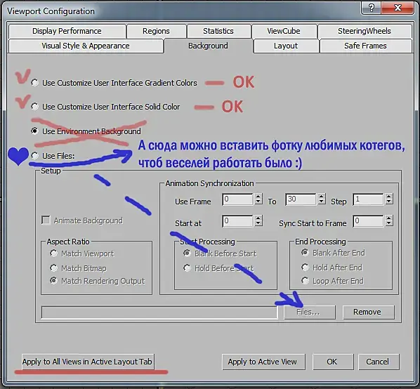

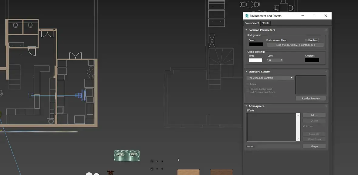

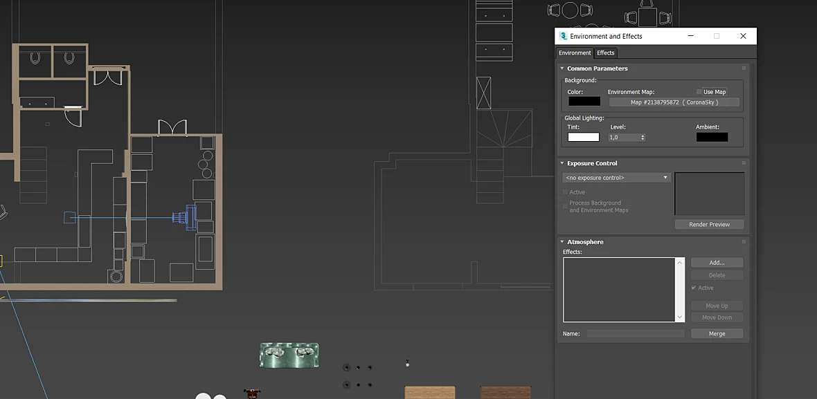

Здравствуйте , помогите решить проблему . раньше такого не было , при нажатии на кнопу ЮЗМАП фон во вьюпорте становится вот таким серым
На сайте c 27.02.2010
Сообщений: 3663
Херсон,Украина
Gaara123
Alt + B
На сайте c 14.06.2019
Сообщений: 6
Цитата feles:
Gaara123
Alt + B
Спасибо Вам большое . Очень помогли . Здоровья Вам и Вашей семье и + к карме=)
