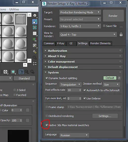

Доброго времени суток. Установлен 3ds max 2021 + vray 5. Суть проблемы в том, что в Material Editor - sample type, при переключении со сферы в цилиндр или куб, остается сфера. Когда стоит Arnold или Corona все отображается корректно, V-ray проблема, Кто сталкивался с такой проблемой?

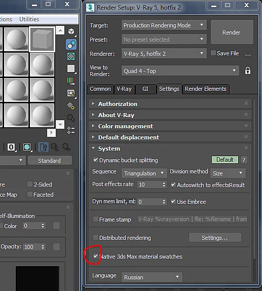

Наверное, в хаос групп когда делали новое отображение материалов в матэдиторе даже и не думали, что кто-то захочет поменять шарик на что-то другое. Поэтому и не предусмотрели такую возможность. Но вы всегда можете переключиться на старый вариант отображения материалов и там менять на куб или цилиндр

Переключение со сферы, нужны мне только в одном месте. Да действительно переключение в старый вариант отображения материалов решает проблему, спасибо большое.
