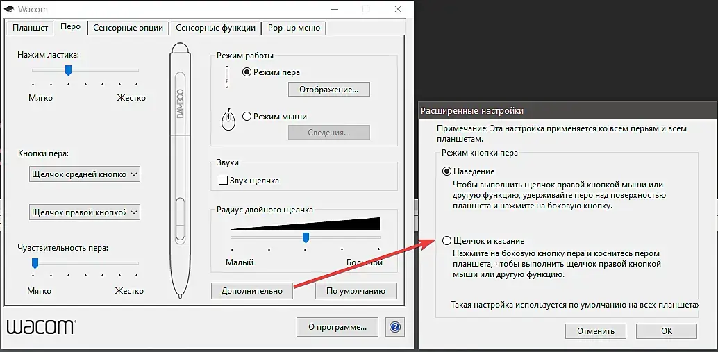

Привет. Перестали работать кнопки на стилусе, вернее они работают только когда в планшет ткну а на расстоянии не работают. Может была у кого такая проблема? Решаемо или на выкидку? Спасибо.

а если понажимать пальцем на перо, либо ластик, не касаясь поверхности? есть реакция? хотя там по идее один модуль за все отвечает, странная тема, не было такого

У меня конечно совсем уж древний ваком и драйвер, но в новых драйверах тоже должны быть такие настройки:

-NiK-
Ума не приложу как и когда поменял настройки. Только обновлял драйвер и все
