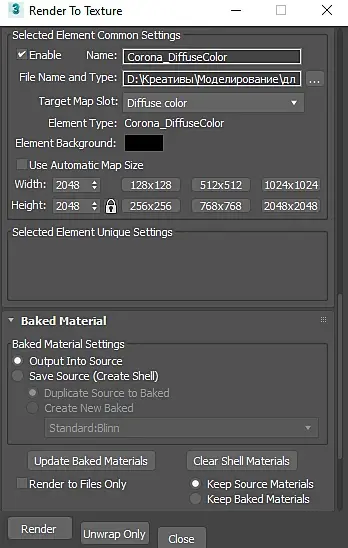

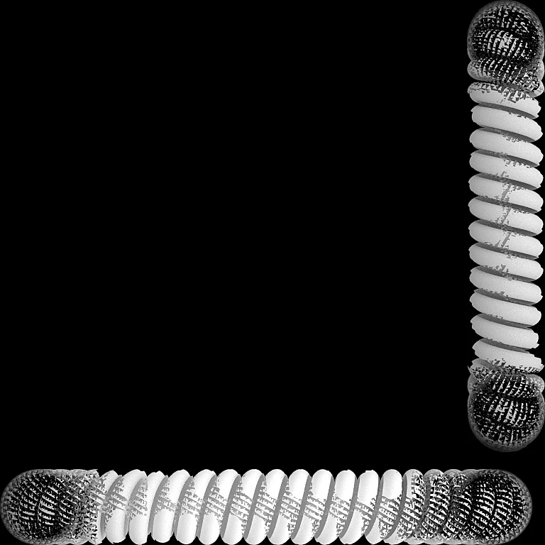

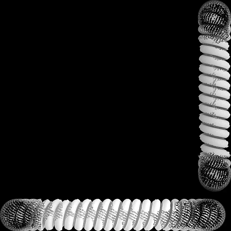

Доброго времени суток, при запекании карты высот шва в 2020 максе вылазят вот такие артефакты
для рендера используется Corona 3. Путем пробы выяснил что они появляются там где есть полигоны ниже видимых. Возможно ли это как то исправить? Настройки при запекании

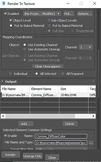

запекаю только дифуз карту на которой градиент. при рендере никаких приколов нету. Пуш попробовал, не помог, делал веревку путем модификатора Sweep накинутого на Helix. Внутренних пересечений нет. Когда запекал высоты с плоскости таких проблем не было. Все легло разом.

пуш значение 0,1 эффект чуть хуже стал

нажми возле cage reset и добавь amount чтобы синяя сетка покрыла всё.

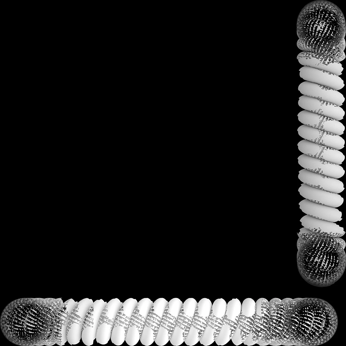

 добавил модификатор пуш, следом проекшн, сбросил cage, эффект на скрине выше

а нафиг вообще в короне запекать диффуз?   в сканлайне.

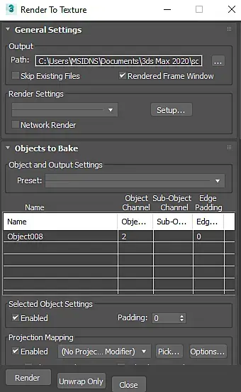

зы. паддинг - 0? - это запекание в пустую.
точно канал ув - 2?

попробую в сканлайне, уроки по теме смотрел после них вот такая фигня и вышла, развернутых не увидел, да и модификатор проекшн там не применяли.
так в уроке ставили, кстати что это за значение и какое лучше ставить?
Цитата op111:
точно канал ув - 2?
канал юви второй это точно. первый канал развертка сбоку

зы.     чёто я не понел сам процесс...
ты диффуз запекаешь на диффуз с хайполи веревки с целью снятия дисплейс карты??
зы.   я ж говорю уроки на юутубе - одни дебилы чтото несут по часу, чё там понять можно вообще?
нужно нормальную спраочную литературу найти и проспотреть 3 минуты, там немного информации. там понятно всё. ....   паддинг это разнос текстуры по краям, в пикселях, он нужен.  от 3 до 5 или сколько развертка позволит,

зы.     чёто я не понел сам процесс... ты диффуз запекаешь на диффуз с хайполи веревки с целью снятия дисплейс карты??
на основании разрозненных уроков и прочех скудных данных дошел до того что чтоб получить дисплайс карту необходимо накинуть карту градиента на ювишку в которой модель находится в проекции (вид сбоку) затем сделать вторым каналом проекцию (вид сверху) и запекать со второго канала. Данный метод у меня подошёл для плейна в котором не было сложной геометрии, а с веревкой вышло так как вышло

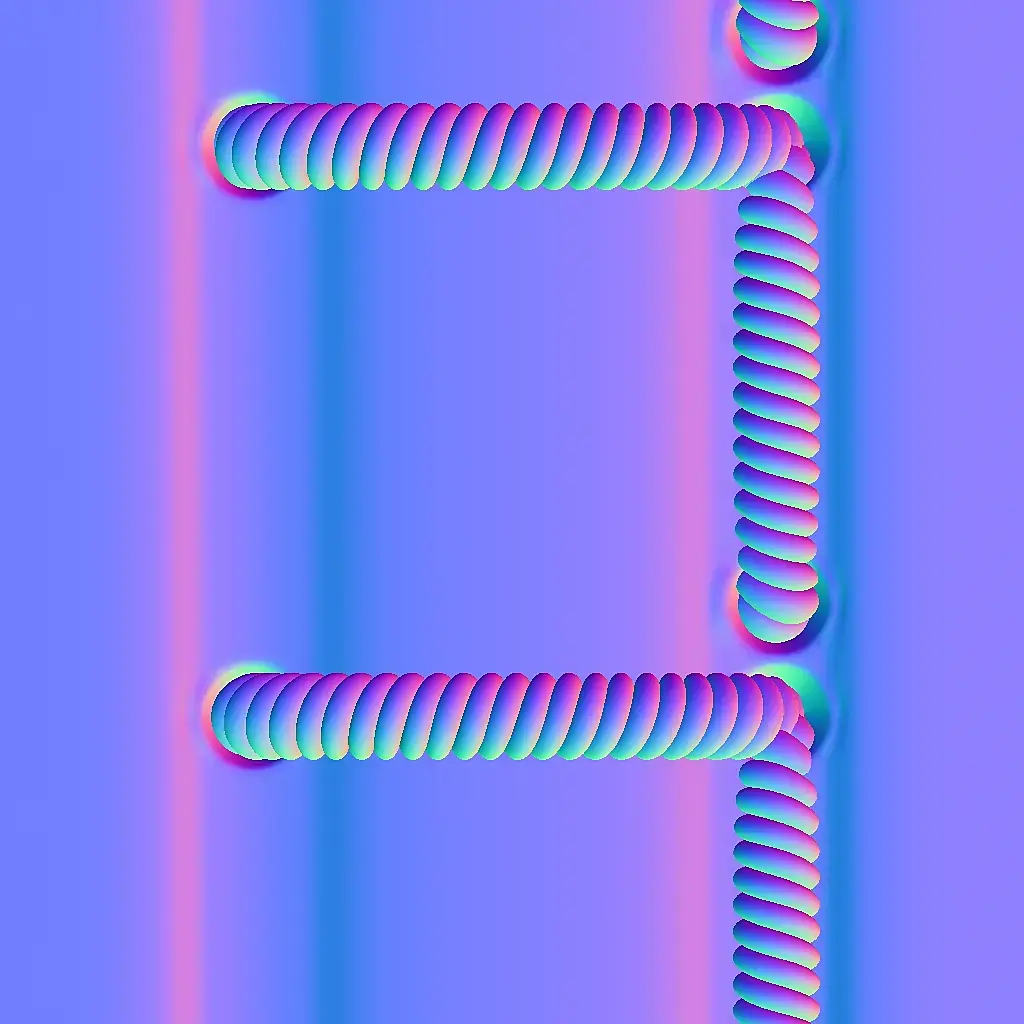

не понял. Нормалку я сделал сабстейне там все хорошо и сразу. а вот чтоб смотрелось поинтереснее и поживее подумал что нужен еще и дисплайс

о ней не слышал. попозже скачаю, нашел урок в котором подобное делалось с использованием плоскости (https://3dmax-dvd.ru/teksturirovaniye_v_3ds_max.html ), также перешел на рендер сканлайн, как итог все получилось
