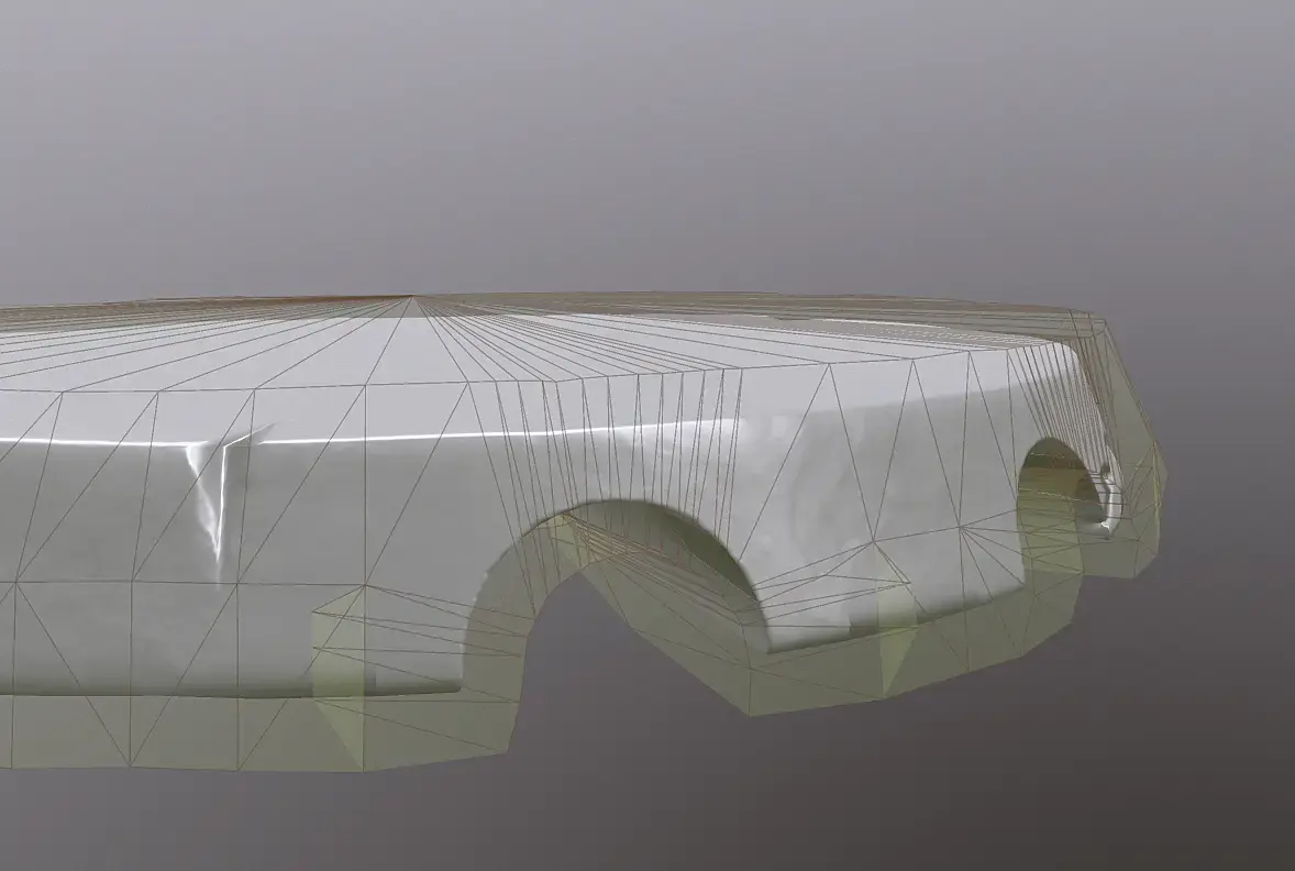

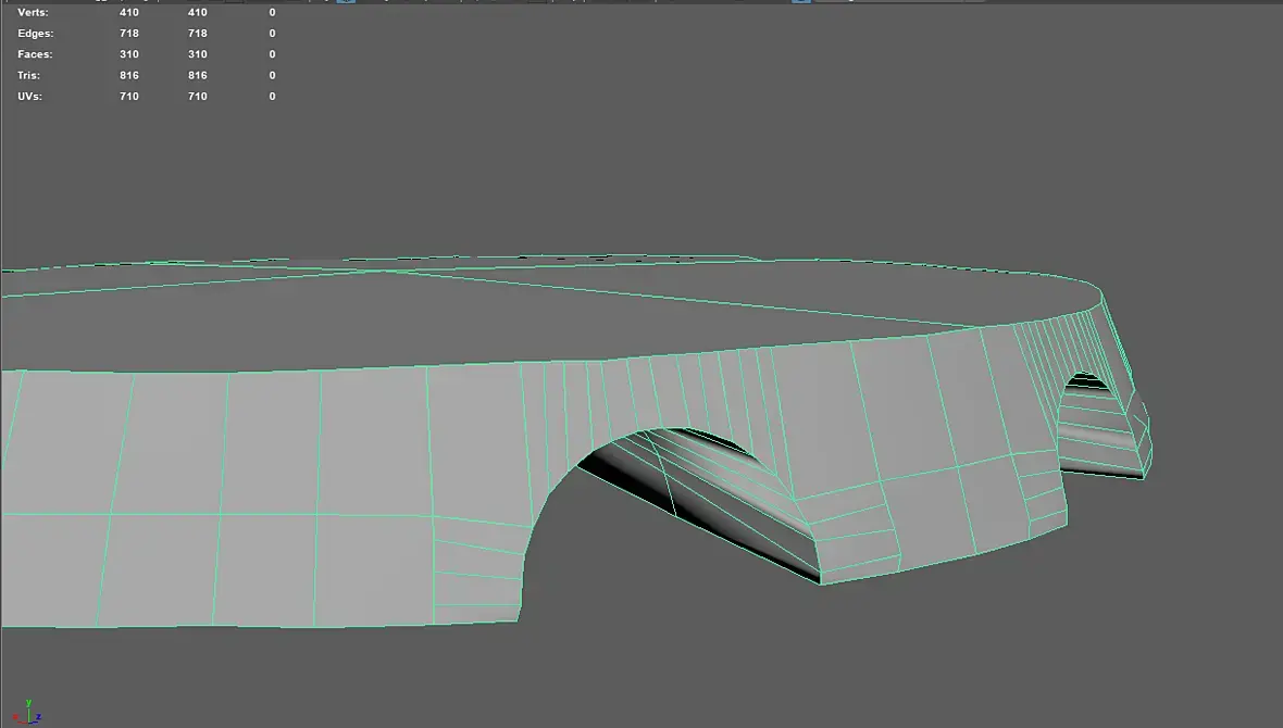

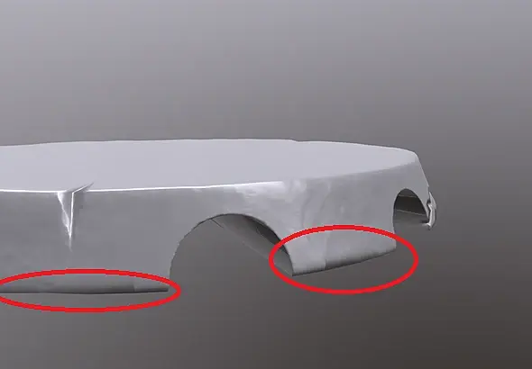

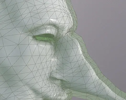

Ретоп делал в Майке при запекании такий проблемы, пробовал менять Harden/Soften edges не помогло, в чем проблема? Ребят, помогите пожалуйста.
вот сетка:
+ кейдж в мармосете ведет себя странно в местах багов
На сайте c 16.03.2016
Сообщений: 2227
Триангулируйте лоу-поли модель. Желательно руками.
На сайте c 17.04.2019
Сообщений: 18
Спасибо, помогло)
Может посоветуете как бороться с потемнениями ?
Сообщений: 2227
Группы сглаживания разбейте по UV-шеллам

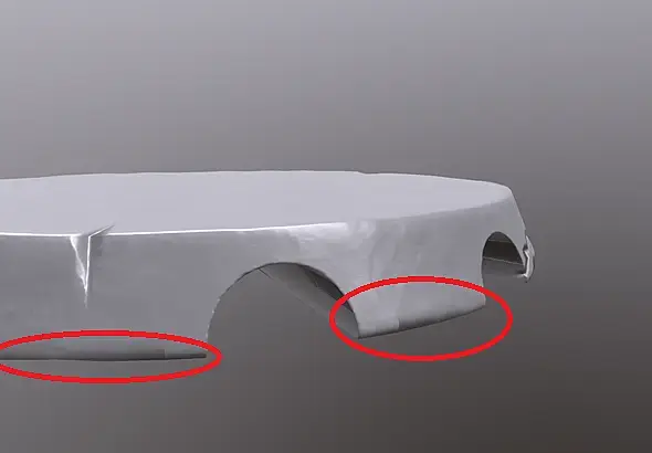

Сообщений: 11
Ку ку жители плонеты 3д проблемы с запеканием деда. Всё пошло квадратами, кейдж приличный, сделанный руками.Как фиксить?
На сайте c 19.06.2018
Скорее всего надо сгладить лоупольную модель, Shade smooth то есть сделать

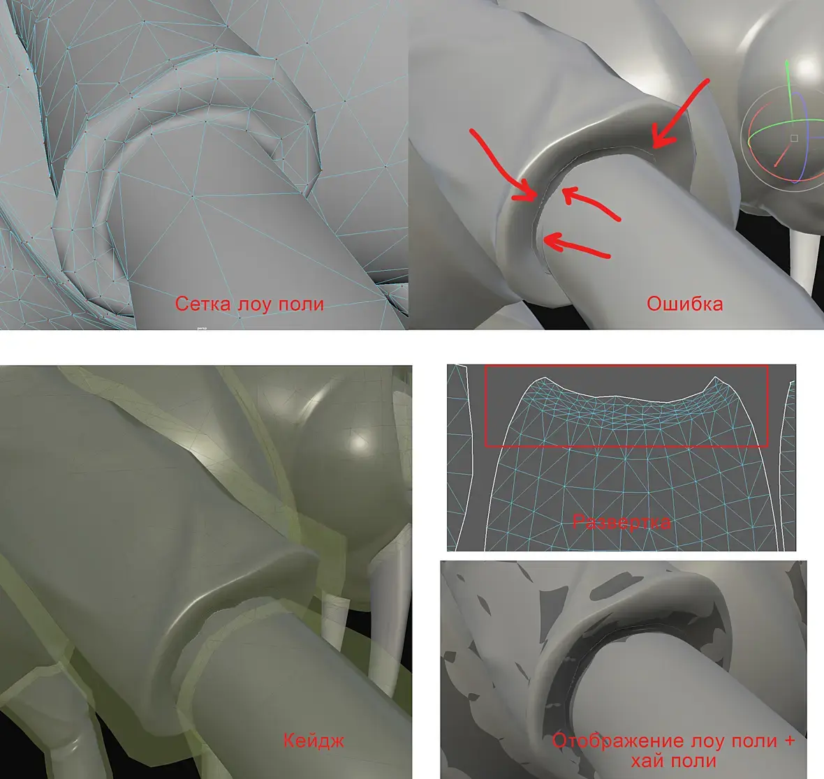

Добрый день!
Подскажите, пожалуйста, кто разбирается: почему могут быть такие полосы на запечке в мармосете, и как их исправить?
Кейдж вроде бы прилично выглядит, да и попытки его двигать ни к чему не приводят.
Прикладываю скрины и настройки запекания.
На вашем скрине видно, что кейдж в проблемном месте слишком велик (захватывает лишнее), я бы его уменьшил.
Если проблемное место не "рассасывается", попробуйте поправить вручную (кистью):

Не помогают такие манипуляции
Нужно смотреть файл с моделью.

Как вариант, немного хайполи сместить,чтобы было чуть выше лоупольки.Чтобы не соприкасались они По скринам у вас они очень близко.
Можете отображение хардов включить и приложить скрин? Вполне возможно в них проблема, неправильно расставлены

Да, всё оказалось до простого глупо - думала что поставила, а оказалось, их там нет) Спасибо, что навели на мысль))
Это тоже сработало, спасибо))
