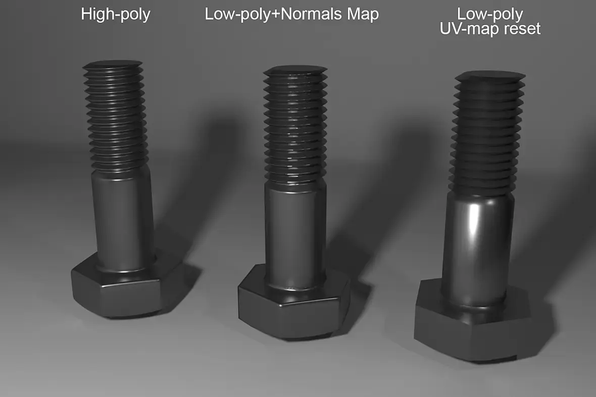

Цитата Cobalt-70:
Есть два типа DirectX - Зеленый канал Y- и OpenGL - Зеленый канал Y+
Коротко говоря, разные движки и программы распознают зелёный цвет в нормал мапе прямо противоположно. По ситуации нужно будет включать инвертирование этого канала.
Касаемо картинки - всё работает как должно. Те грани, что на лоуполи являются неестественно острыми, с нормал мапой сглаживаются и приобретают приятный блик.
На сайте c 05.03.2011
Сообщений: 2588
Krasnodar
Цитата Cobalt-70:
Может по иллюстрациям моих страданий сможешь обнаружить ошибку, подскажи
Первое что вижу - развертка очень куцая. Между шелами очень мало места. Но это так, к слову.
Используешь кейдж?
Тут дело в кейдже, либо в инвертированости зеленого канала

Цитата Cobalt-70:
Сглаживание лоуполи перед запеканием турбосмузом 2-3 итерации с галкой групп сглаживания. Пробовал коллапсить стек, но думаю это не имеет значения.
Зачем лоуполи то сглаживаете? Изза этого и проблемы получаете.

Вот, в общем учёл все ваши советы, постарался сделать так, насколько их понял и вот что получилось.
На этом надо прекращать мазохизмом заниматься. По крайней мере, всё равно какой-то опыт набрал, да вот, хотя бы познакомился с программой UVLayout и то польза, оказывается там всё же проще делать развертку.
Всем спасибо, удачи!

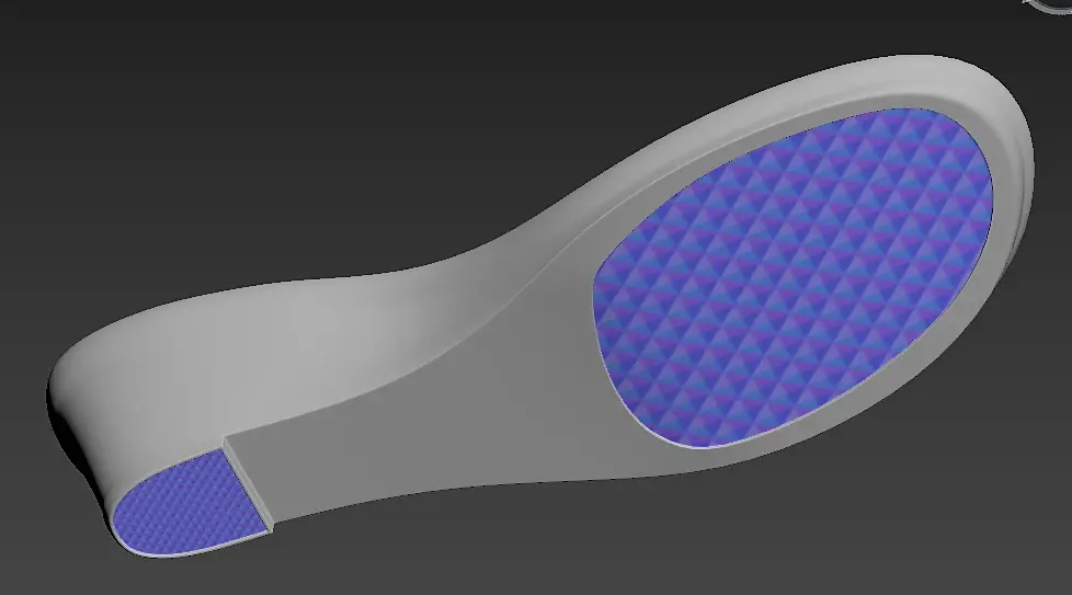

Здравствуйте.

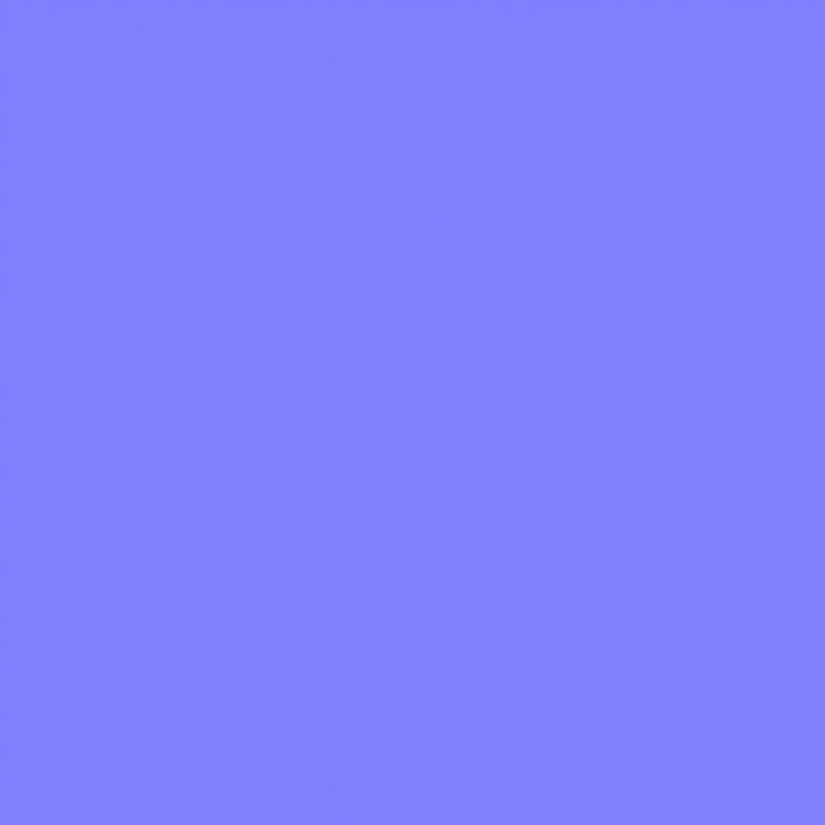

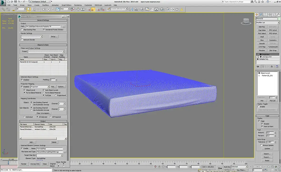

Учусь запекать. Пробую запечь нормалку. Всё делаю по уроку, но карта получается пустой. Что я делаю не так, и что это может быть?
Low
Hi
Ref
Диамантовый паттерн запёк, и натянул на нужные полигоны

А рендерить пробовали?
На сайте c 31.01.2017
Сообщений: 579
freezemaximus
В смысле, уже на самой модельке посмотреть? Ну, отрендерил - ничего.
Сама карта сплошным цветом без рельефа

yuraolar нормальку в какой слот положили (на hi)?
Сообщений: 579
beard02 Извините, не понял вопрос
На сайте c 14.12.2010
Сообщений: 1782
spb.ru
в материале карту нормали куда положили?

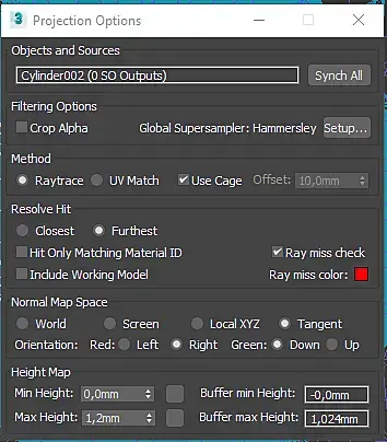

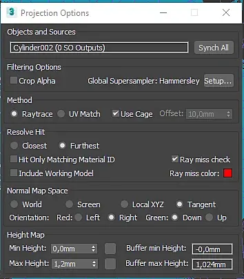

Сообщений: 7380
Кстати. Товарищит. Пеку нормаль в сканлайне. Настройки вот -
Под вирей пеку. Скажите, пожалуйста, эту карту нужно будет инвертировать в грин канале или нет?
А то я блин клацал, клацал, разницу не могу уловить. Там рельеф достаточно однообразный, чтоб понять где свет а где тень...
Сообщений: 579
beard02
В бамп через карту normal map.
Хочу сделать как в уроке. Паттерн я запёк с отдельного мэша, и эту карту натянул на необходимые полигоны. Я так понимаю при запекании объекта в материале которого есть нормалька, запекается также эта нормалка. А у меня вообще ни геометрия ни карта нормалей не запекаются. Просто тупо вся карта сиреневая.
DoCentttt
Думаю это можно уже в карте VRayNormalMap крутить
