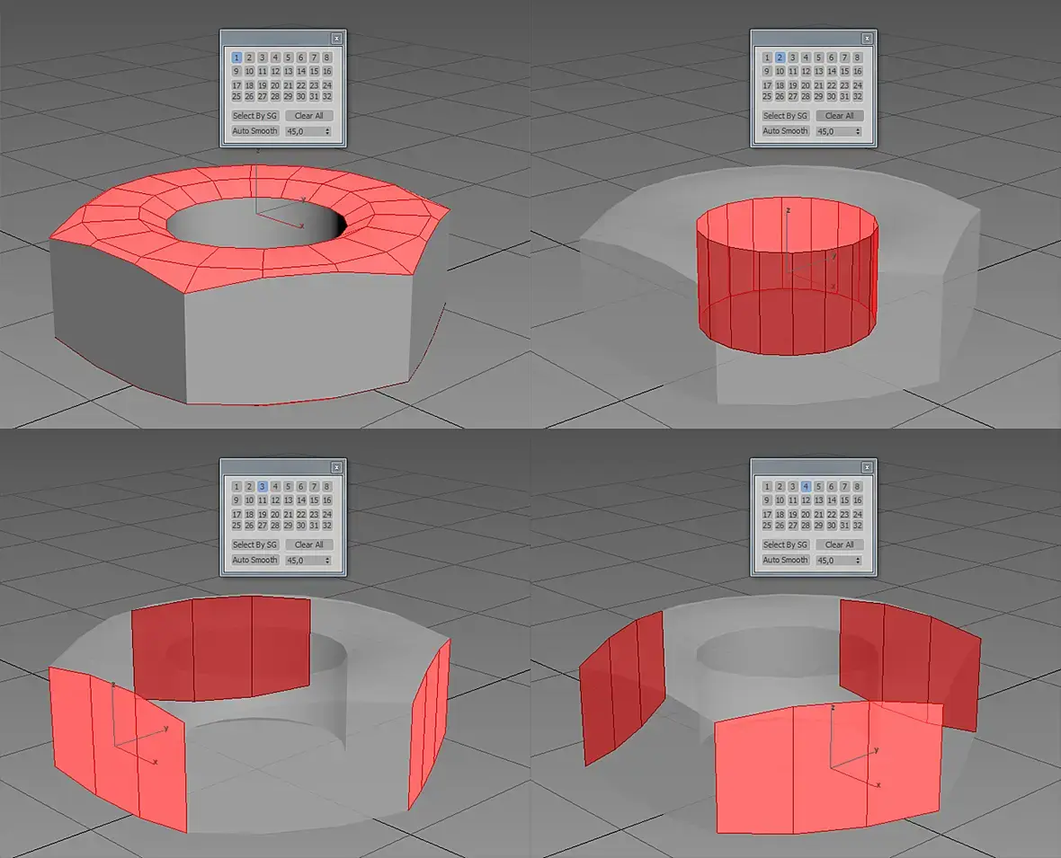

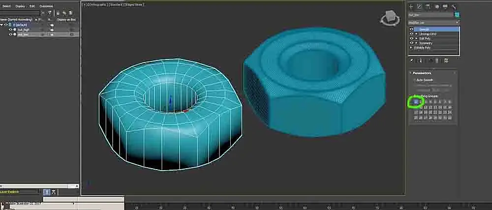

Ну группы сглаживания же отпечатались. Я бы вот такие сделал -
Одну группу на верхушку и на боковухи тоже разные группы. Возможно, на боковухи тоже можно одну группу, там угол меньше 90 между ними, но не уверен. И ещё на каждую группу сглаживания - своя развёртка, так вроде делают. Тоесть длинную полоску боковух побить на 6 отдельных кусков. Но тоже не уверен)
те, что отпечатались, надо в отдельные ГС определить или наоборот все в одну ГС?
з.ы. Сорри, твоя картинка не сразу появилась, поробую как ты посоветовал, спасибо!
DoCentttt ,
а UV-развертку делать до ГС или после, глупый наверное вопрос, но я уже так замудохался разными вариантами...smiley-smile.gif
з.ы. Опять, не дождался окончательного ответа и задал вопрос, сорри)))
Сообщений: 7359
Ну я делал после. Сначала прикидываю, где будут группы сглаживания - а потом, в зависимости от них , нужно ж развёртку разбивать на части. Одна группа - одна часть, я так делаю, чтоб не путаться.

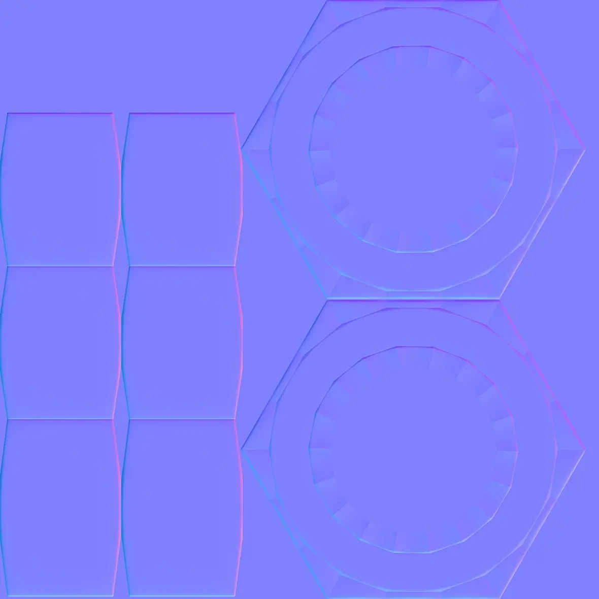

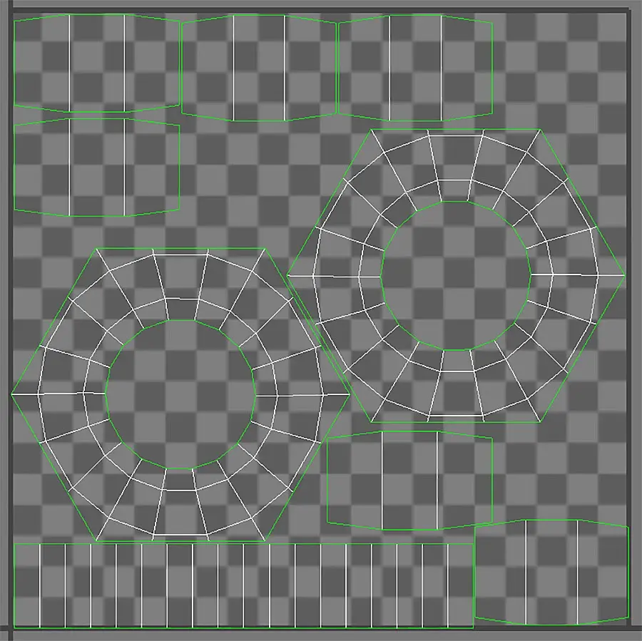

Карта нормалей печется с нормалей хайполи на нормали лоуполи, у Вас какая лоуполи, такая и нормалка получается.
Нормали лоуполи, в свою очередь, должны быть привязаны к ЮВ мапе, общее правило, все грани ЮВ шелов должны быть хардами. Но есть и исключения, напрмиер когда шелл сам на себя замыкается (цилиндр).

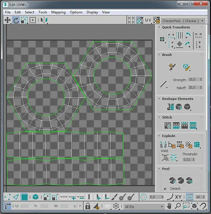

Назначил группы сглаживания, как рекомендовал DoCentttt, да и варианты пробовал, результат уже больше похож на требуемый, но на боковых гранях углы остаются.
Может я что не так делаю, хотя, конечно не так, иначе получилось бы.

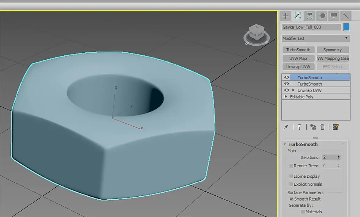

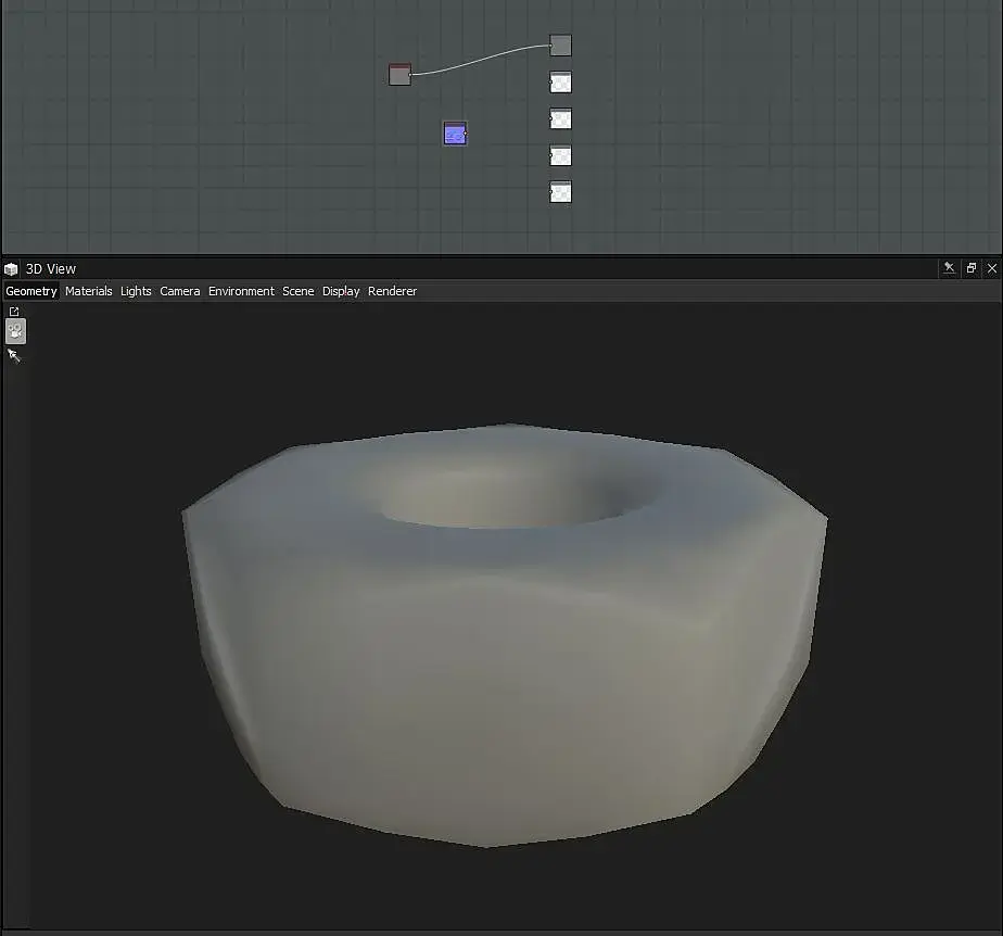

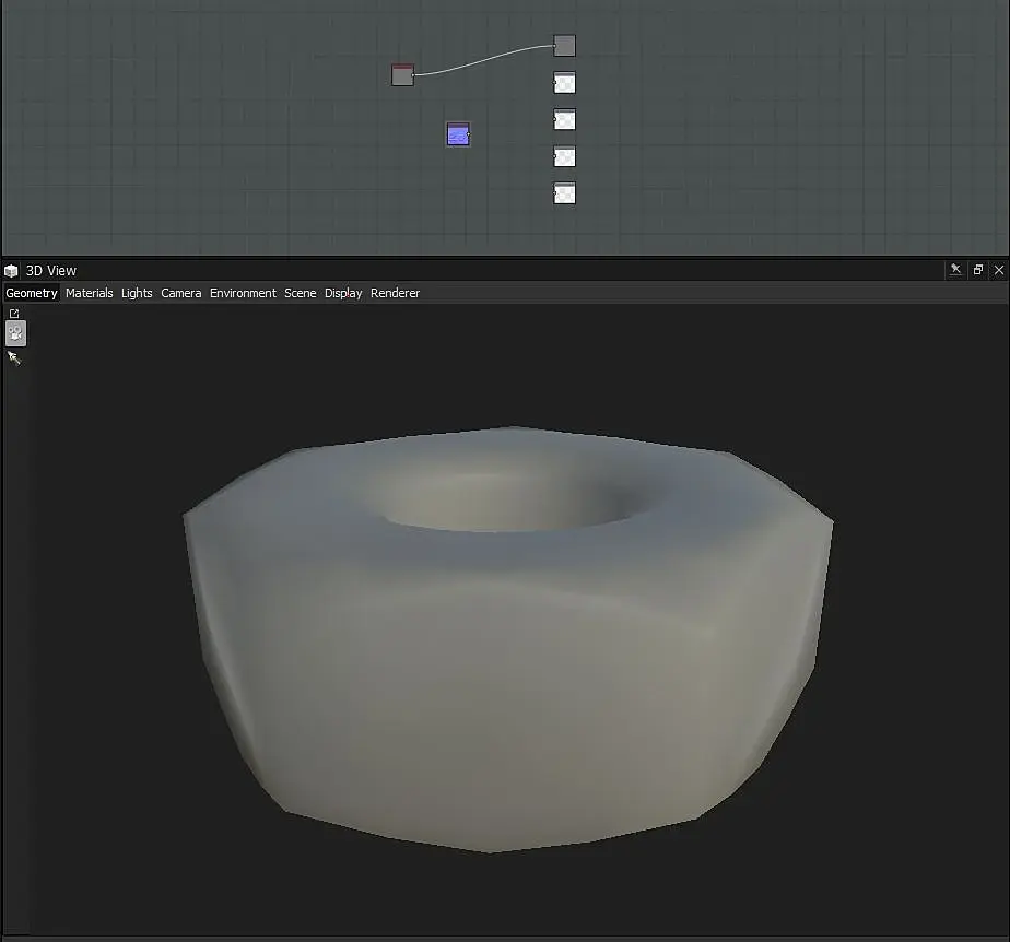

В общем назначил ГС, сделал uv-развертку, не стал сшивать, оставил по группам сглаживания. Накинул Турбосмуз с галкой "по группам сглаживания", по-разному настраивал кейдж, но в результате всегда получается подобный результат:
На сайте c 16.03.2016
Сообщений: 2146

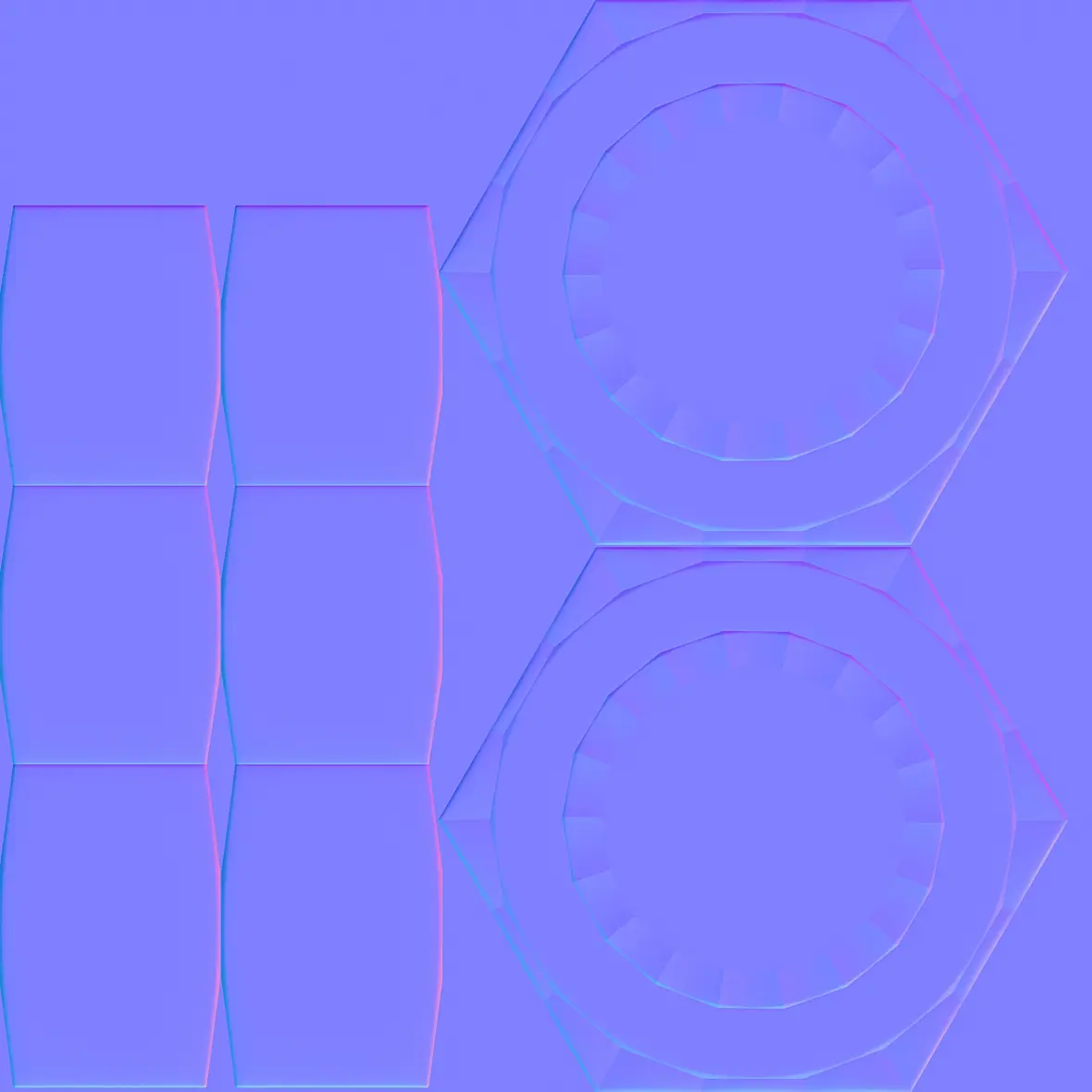

Группа сглаживания должна быть одна на весь объект. Развёртка - чем меньше швов тем лучше.

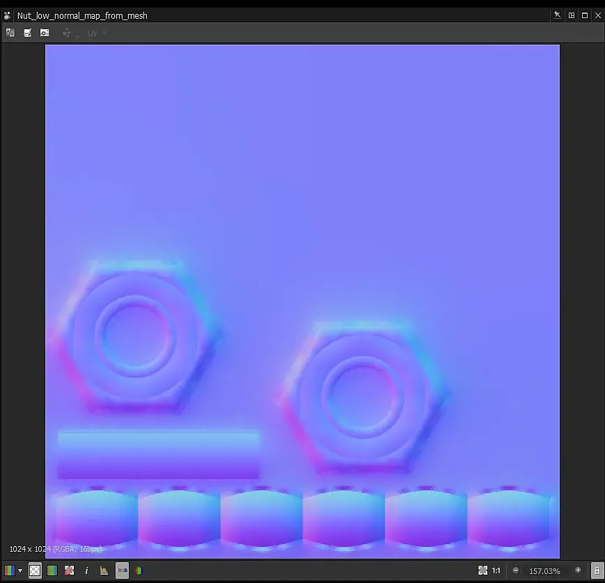

1. Max
2 SD
Лоуполи гайка без нормалмап
normal map
Финал
На сайте c 25.02.2009
Сообщений: 2326
Kyiv
Прошу прощения, но Вы не правы)
В Вашем слачае нормал мапа имеет экстремальные градиенты, что скажется на отображении в разных движках, Плюс с такой карты не получить хорошую курватуру и т.д. Не говоря уже о проблемах с шейдингом изза одной группы сглаживания на сложной модели.
Основное правило, как я писал выше, все гграни ЮВ шелов должны быть жесткими, тогда на нормалке не будет швов. Можно и все мягкие грани делать, но там, где это не влияет на шейдинг. Так же на хайполи лучше фаски делать мягче, лучше пропекутся и будут лучше видны с большего расстояния. И про паддинг не забывайте.

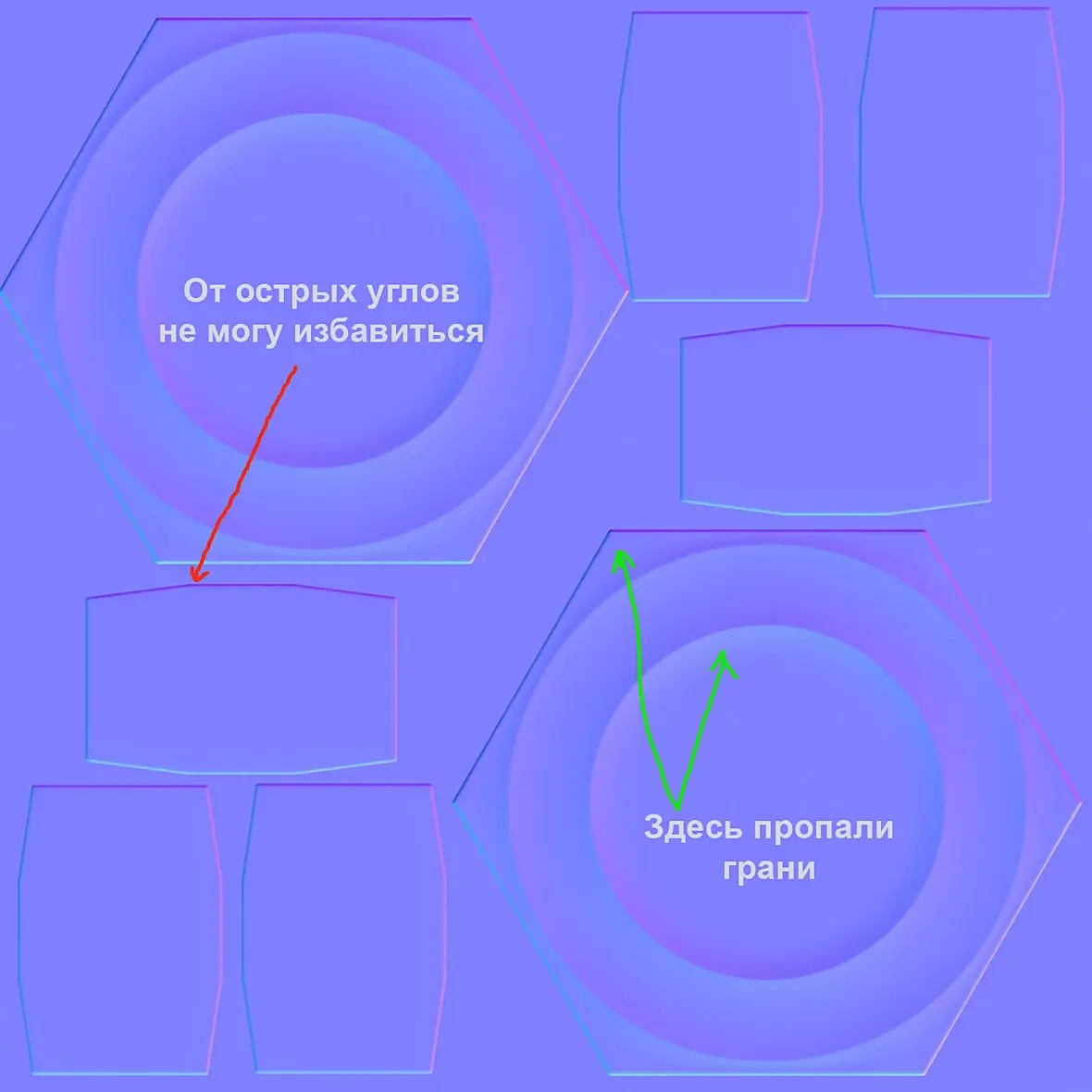

На сайте c 26.02.2017
Сообщений: 29
Цитата Skorpionchik:

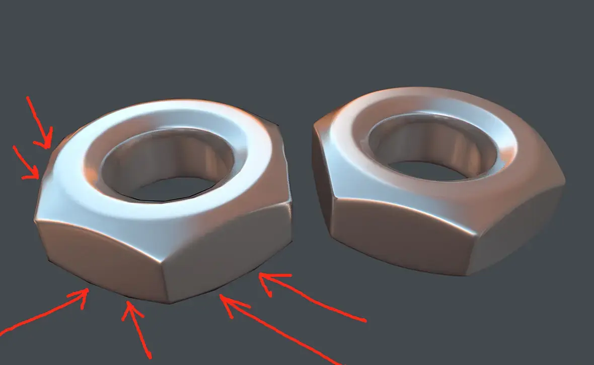

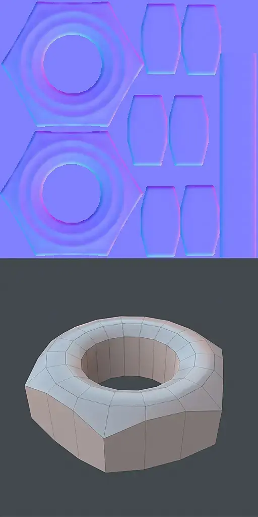

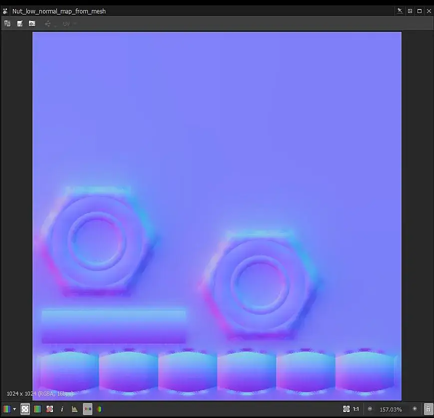

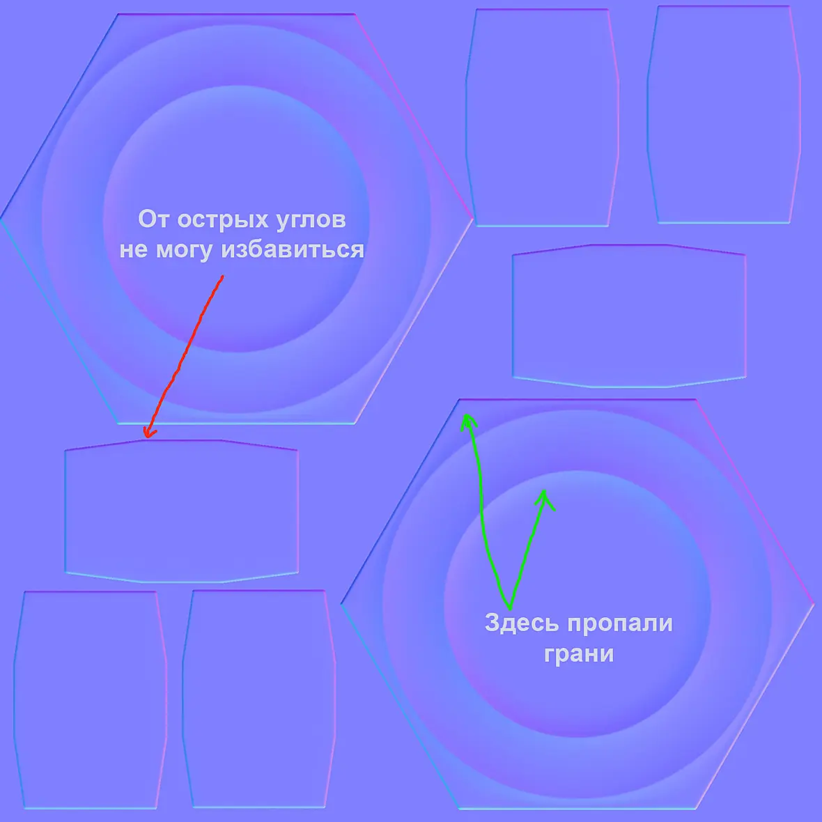

Прокомментируй,  плз, эту картинку. Почему на правой нет острых углов (что и требуется), а на левой есть? Хотя вроде как и твой и мой нормал мапы похожи? Я вообще запутался.
На сайте c 20.02.2017
Сообщений: 1467
Ижевск

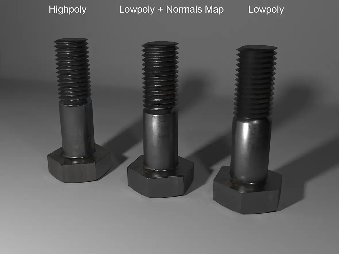

Слева лоуполи с наложенной нормал мап, справа - хайполи.
Если так, то у меня давно так получается, а я думал лоуполи  с правильным нормал мапом будет выглядеть как та, что справа.
Но углы же видны на боковой грани
Сообщений: 1467
Ижевск

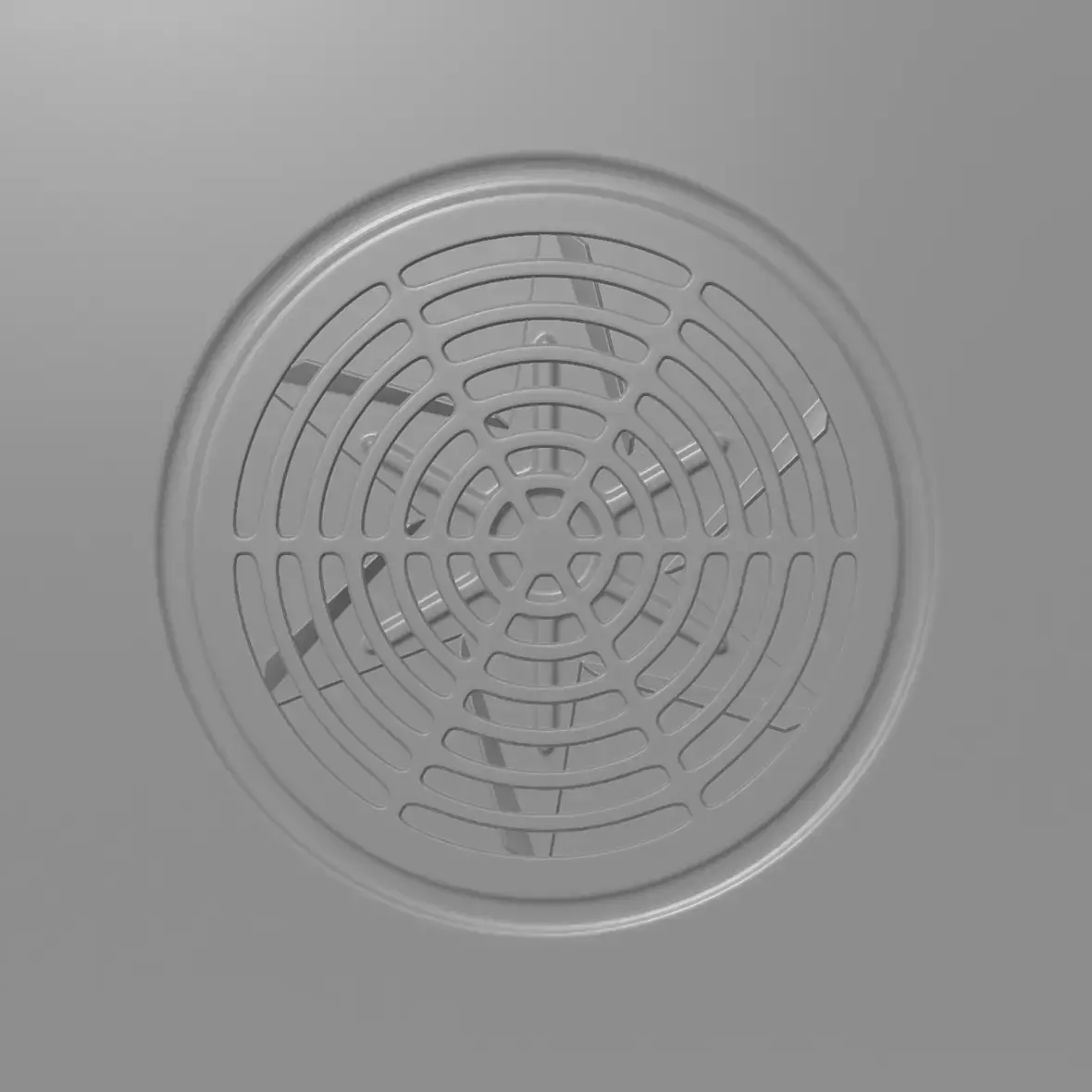

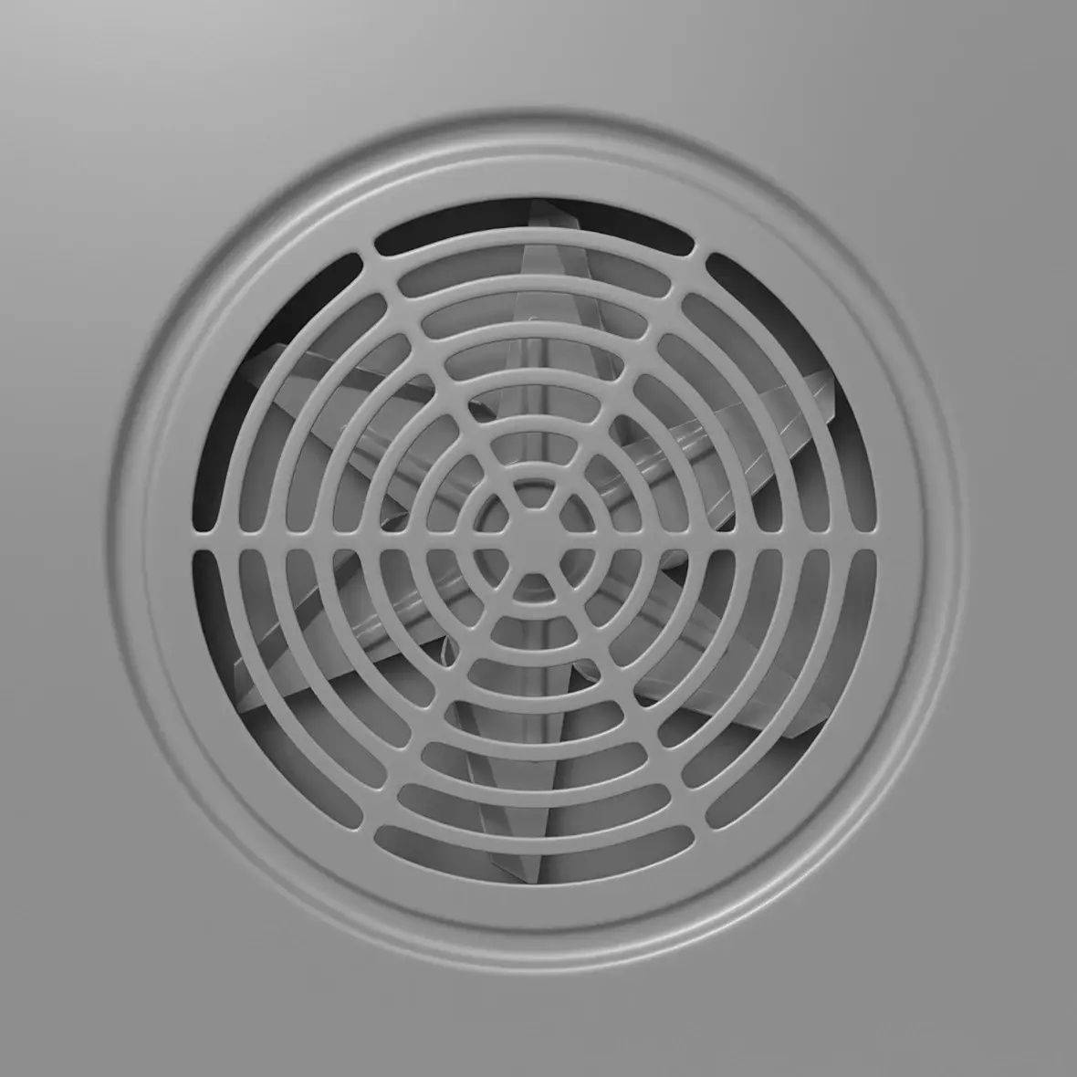

Ну вообще количество полигонов же на лоуполи не меняется с добавлением нормал мап. Просто, так сказать, сглаживаются резкие грани и добавляются детали на геометрически плоской поверхности. Эффект максимальный, если поверхность с нормал мап перпендикулярна камере. Под углом иллюзия частично пропадает - вот как раз в виде этих видимых (тавталогия) граней на гайке.
Сам месяц назад экспериментировал.
Геометрией - довольно много полигонов:
Поверхность из одного полигона с нормал мап:

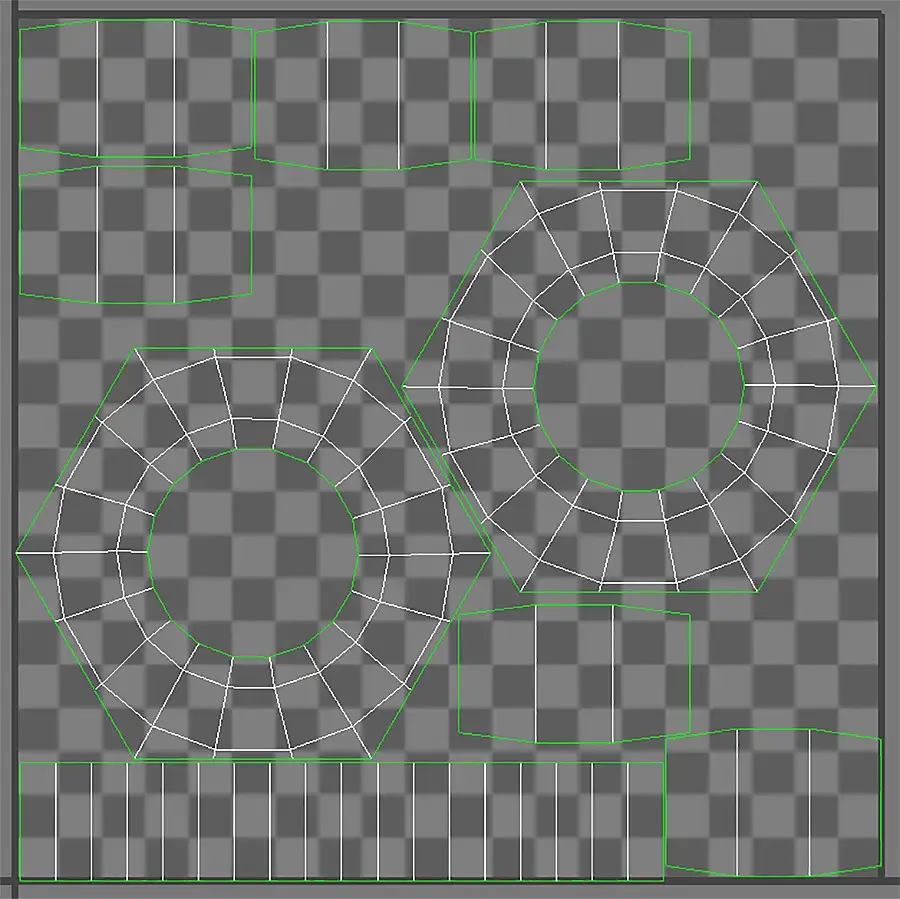

Может по иллюстрациям моих страданий сможешь обнаружить ошибку, подскажи. Мне это не для игр надо, просто изучаю макс как хобби, но уже дня 3 или 4 застопорился на этих чертовых нормал мапах, может я тупой...

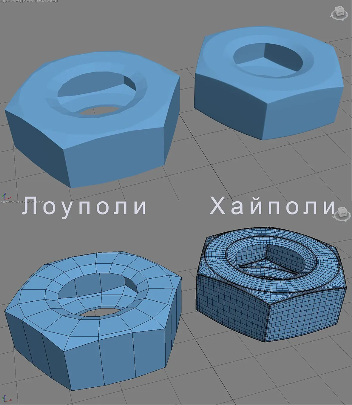

лоуполи перед запеканием
группы сглаживания

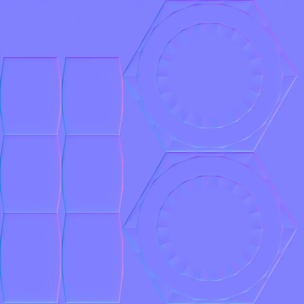

uv-развертка результат, слева лоуполи с нормал мап, справа хайполи

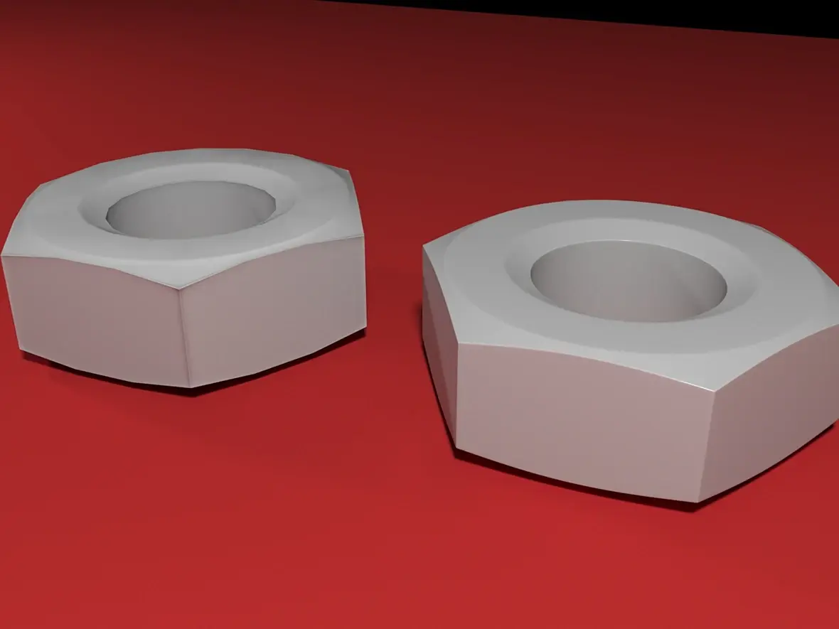

Нормал мапу запекаю в Сканлайне. Не может же это зависить от финального рендера - Corona, или может? Дело в том, что короновские материалы во вьюпорте не все отображаются, нормал мап в частности, пробовал назначать другие материалы, вообще чертовщина творится. Может, хотя вряд ли, дело не во мне, а в проге?

Покажите результаты, и Вам быстрее помогут разобраться, покажите скрины хайполи, лоуполи, ЮВ  мапы и финального результата.
На Вашем скрине с рендером нормал мапа имеет инвертированый зеленый канал.
Есть два типа
DirectX - Зеленый канал Y-
и OpenGL - Зеленый канал Y+
Разные движки рендерят по разному, но, как правило, есть функция инверсии зеленого канала.
Вообще Нормал Мап это координаты нормалей, закодированные в RGB (R -> X, G -> Y, B -> Z). Потому когда подгружаете нормал мап, всегда принудительно вырубайте гамма коррекцию.
Сообщений: 29
Есть два типа DirectX - Зеленый канал Y- и OpenGL - Зеленый канал Y+

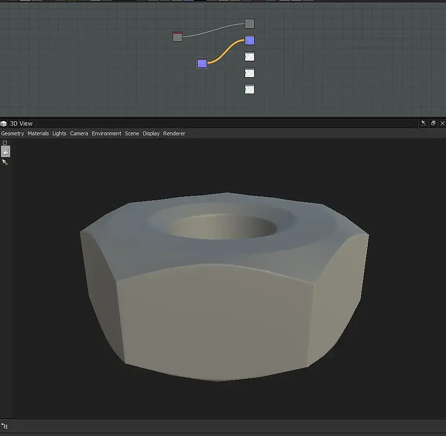

Не знаю, правильно ли понял, у меня "Nitrous (Direct3D 11.0 Feature Level 11 -NVIDIA GeForce GTX 465)"
А про гамма-коррекцию я в курсе, включаю.
Вот, кстати, может такой результат и должен быть, а я ожидаю чего-то большего, не знаю.
