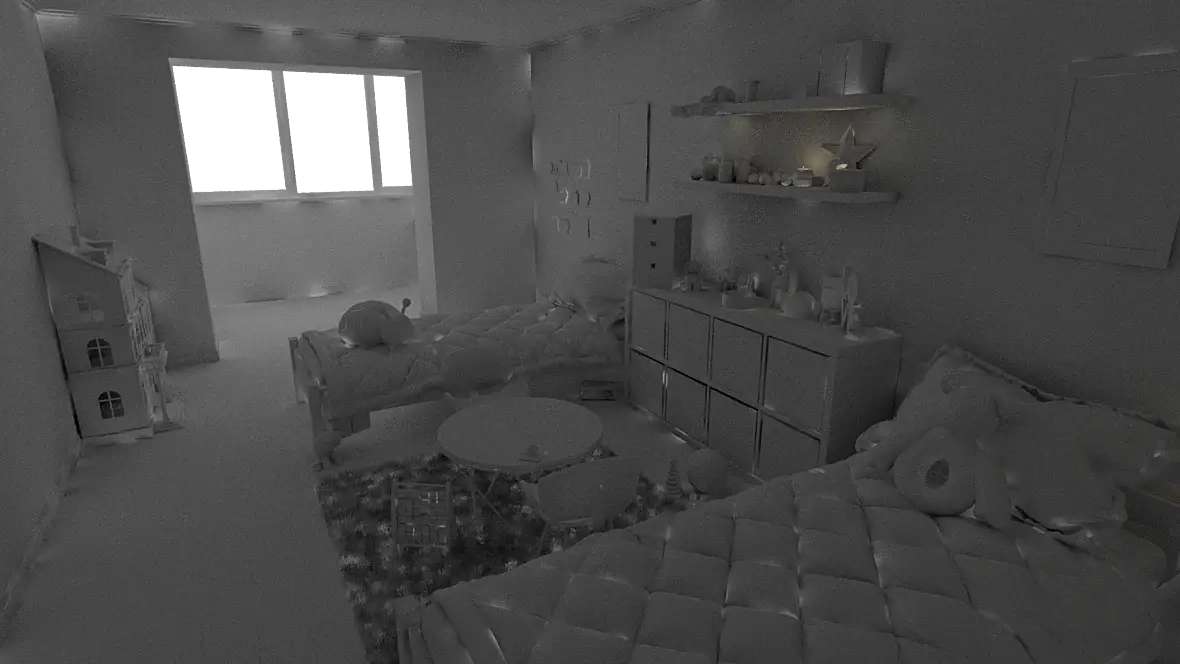

Добрый день. Случилась такая проблема при рендере сцен. Появилась она где-то неделю назад в другой сцене, но там я смог скрыть следы артефактов в фотошопе. Здесь же засветов стало намного больше и такой костыль больше не поможет. Материал сцены,кроме окон, полностью стандартный от короны.
Посоветуйте пожалуйста как можно избавится от этой проблемы.

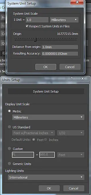

1. Проверить Unit Setup - должно быть как на скрине.

1. Все так и было
