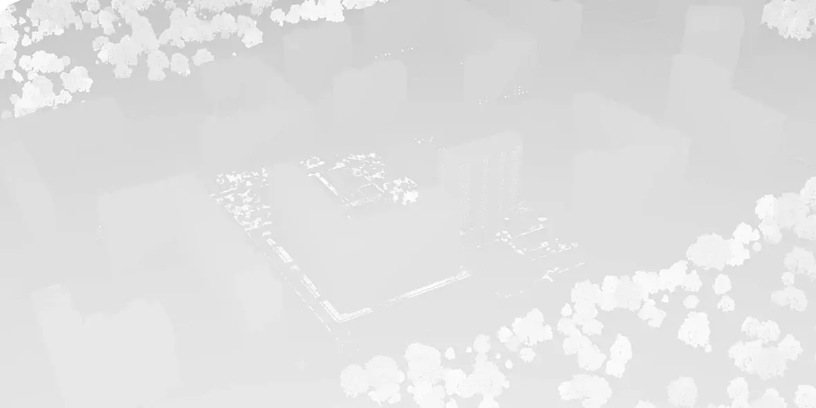

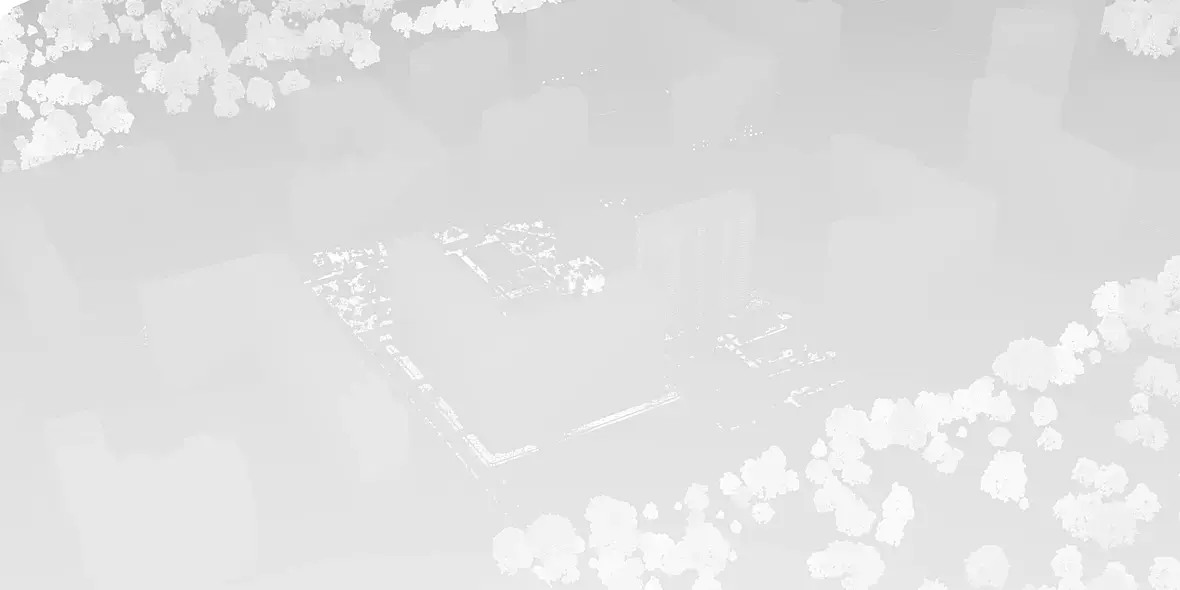

День добрый.Появилась неприятная проблема при выводе zdepth канала. На скрине объекты архитектуры отображаются нормально как нужно. А растительность ForestScatter (не вся) внезапано выделяется светлым пятном.Подозревая, что проблема в материале листвы и травы. Но на первый взгляд там все ок.

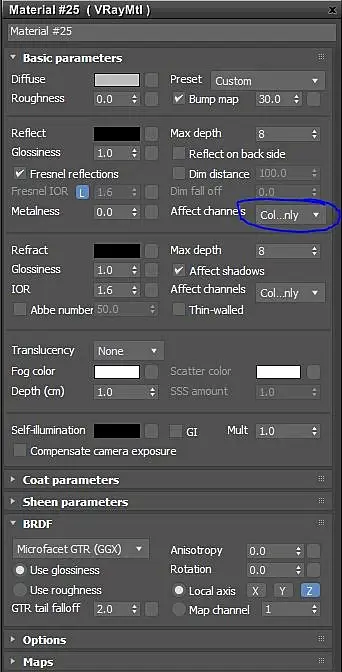

Да, действительно, в сермате все работает отлично!Буду пока копать материал, но не до конца понимаю, в чем косяк. В Affect channels стоит Color only

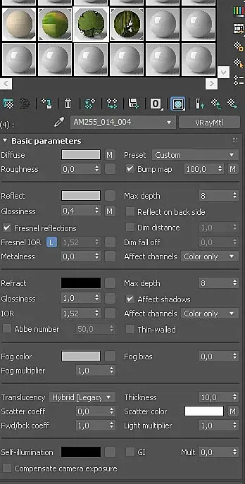

А скиньте скриншот настроек материала.

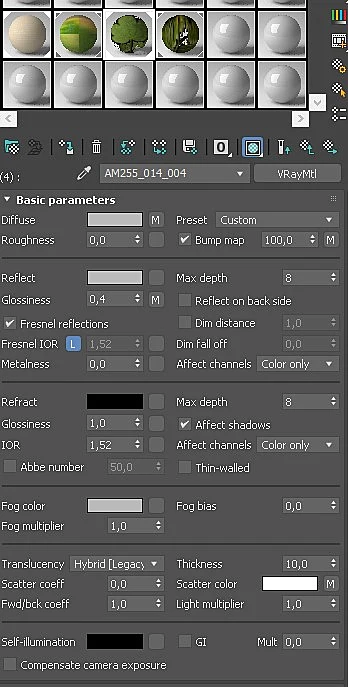

Единственное, что бросается в глаза это режим Translucency включен устаревший, попробуйте поменять, может это проблему вызывает.

Апдейтну тему. Вдруг кому пригодится. Проблема была в ForestPack. При размножении в форест добавляется уникальный материал в свитке Geometry. Так вот этот материал нужно удалять, тогда все работает как надо.
