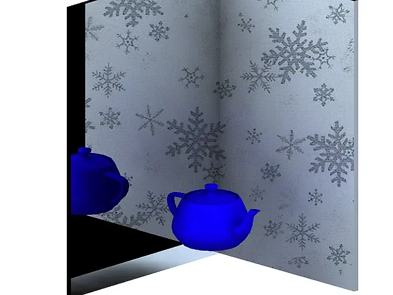

Помогите пожалуйста!Нигде не могу найти ответа на вопрос. Я новичек в 3д max.У меня зеркало не правильно отображает рисунок текстуру,может где то в настройках что то отключил ? заранее спасибо
слева зеркало

я ничего не понял
На сайте c 22.03.2017
Цитата Di06:
я ничего не понял
снежинка отражается от зеркала неправильно, как продолжение рисунка

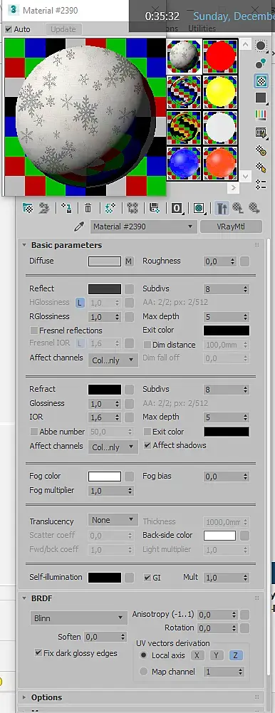

Может у Вас стекло ?)
Настройка материала какая?
нет не стекло,объекты отображаются нормально ,а рисунок на стене нет
Настройки VRayMtl обычные

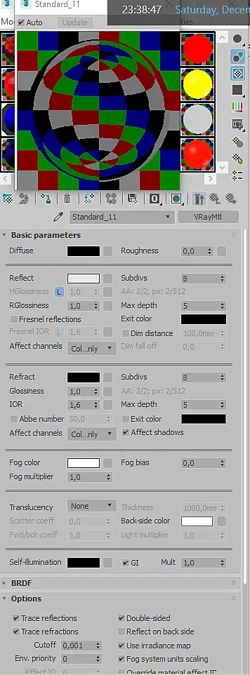

вот карты
Цитата Tmin:
xlopec настройки карты со снежинками покажите.
Нужен не материал со снежинками, я карта ! )

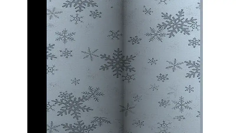

Я бы вообще сценку просил...
На сайте c 20.02.2017
Сообщений: 1467
Ижевск
С Environ на Texture переключите

Да все ок получилось ,большое спасибо всем)
