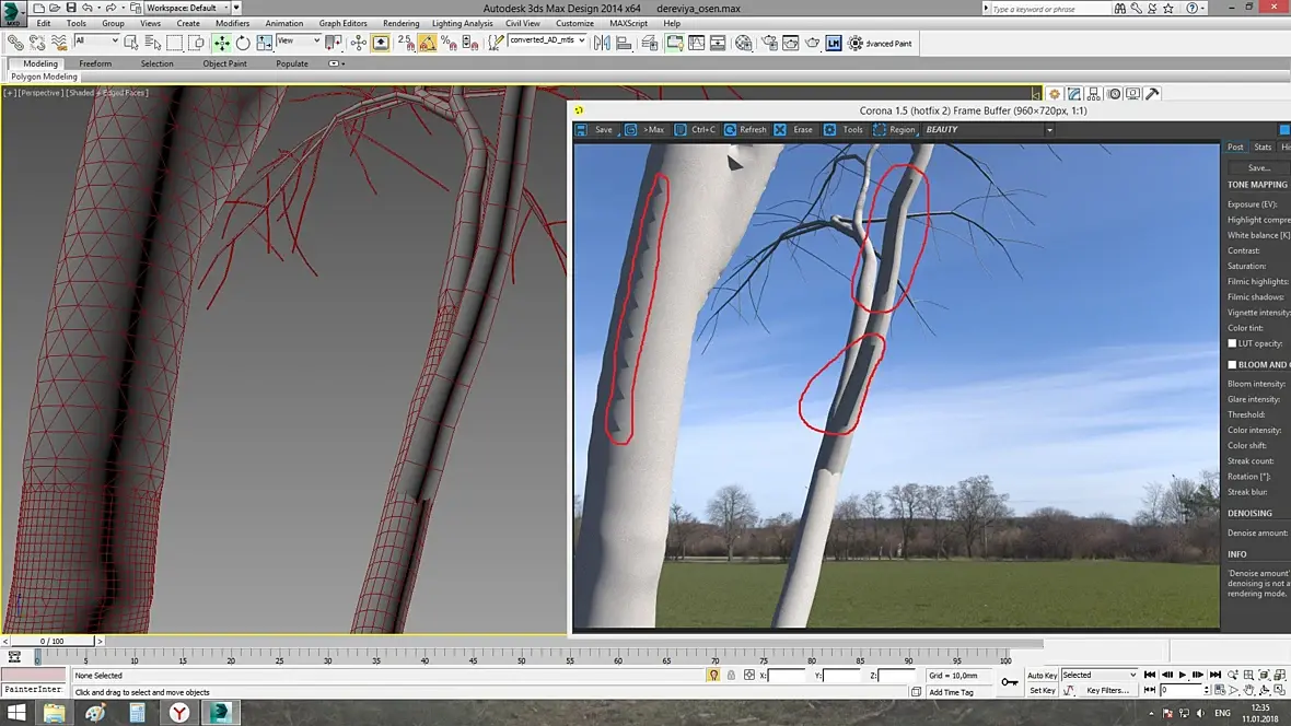

Всем доброго времени суток!
Столкнулся со следующей проблемой - на объекте одна единственная группа сглаживания, во вьюпорте всё как надо, а на рендере некоторые полигоны не сглаживаются. Что пробовал: велдить вертексы и проверять геометрию на наличие щелей, переназначать группы сглаживания, переконвертировать в edit poly, в mesh в различных сочетаниях, Reset XForm, Edit Normals - Reset, различные трюки с Detach - Attach, удалять и заново создавать проблемные полигоны, открывать в свежей сцене со свежими настройками. После применения Turbosmooth количество несглаженных граней становится меньше, но увеличение количества итераций никак далее не влияет, грани всё равно остаются. Если выделить вертекс на грани и слегка его подвинуть буквально на пару миллиметров, то сглаживание начинает работать, но так как на объекте таких участков достаточно много, то вручную не надвигаешься..
Буду очень рад помощи и советам!

Блин, у меня такое тоже бывает. И каждый раз новое решение.
   Точки велдил в режиме edit mesh? или Poly? Нужно в меш.
  После велда вершин - конвертни в поли, и сделай полигонам retriangulate. Потом обратно в меш.
   Попробуй поменять схему освещения - удали все источники света, включая environment, и освети по другому, новыми лайтами.
   еще ресетни рендер, сканлайн - и обратно на тот, что рендеришь.
... Я так и не понял, из-за чего такое иногда вылазит. В основном, после импорта\экспорта obj туда сюда.

Цитата DoCentttt:
Точки велдил в режиме edit mesh? или Poly? Попробуй поменять схему освещения - удали все источники света, включая environment, и освети по другому, новыми лайтами.
Как только не велдил - не помогает. Открывал в новой сцене и ставил новый свет - вместо хдрки как на скриншоте ставил корона сан - та же история(
obj никак не фигурировал в деле)
Сообщений: 7379
попробуй использовать не турбосмусс, а мешсмусс. Можно со сглаживанием в ноль, а не один или что там по умолчанию. - а потом конверт ту поли. Или турбосмусс нулевой - и конверт ту меш.
Можно закинуть еще в браш - и обратно оттуда вывести  - может починиться. Еще вирейкой попробуй, может это короны болезнь. На бампе пусто?

Может максу просто трианглы не по душе?
Косячные места не только там где трианглы, поэтому не думаю что в них дело
Сообщений: 7379
Слушай, напрашивается логичное решение - выдели все точки в режиме вертекс и передвинь их одновременно в сторону. И в меш и в поли попробуй.
Материал сермат кинул, без бампа. Виреем попробую щас. Браш устанавливать придётся))
Мне оно тоже в голову пришло - попробовал - не прокатило)

stepa922, обнови корону, в последних версиях решили баг этот вроде.
Попробовал - всё норм! Получается в короне косяк..
Да, видимо так и поступлю
Всем спасибо за содействие!
