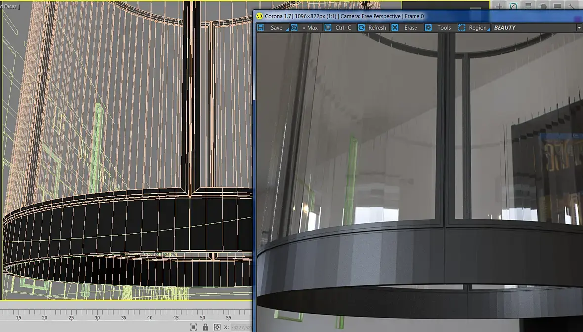

Подскажите плз, проблема со сглаживанием в RailClone, видны рёбра стекла на изгибах.

тут 2 варианта, либо конвертить в меш, сшивать велдить сегменты и настраивать сглаживание, либо для секций со стеклом делать более длинные сегменты, у которых несколько ребер вертикальных по всей длине, чтоб они нормально гнуться, но это тоже не панацея

Спасибо!!! Меш и велд помогло :) Странно почему в Раилклоне нет такой функции автоматически, хм
Сообщений: 10718
она есть, но работает кривовато, там галка есть vertex weld
