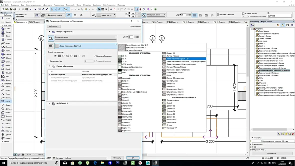

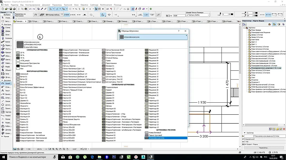

В реквизитах элементов у меня есть штриховка "рисунок"
А при создании штриховки в диалоге параметров нет((
Может кто-то знает как это исправить? Может где-то каких-то галочек не хватает?.. ))

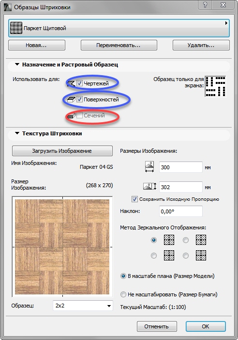

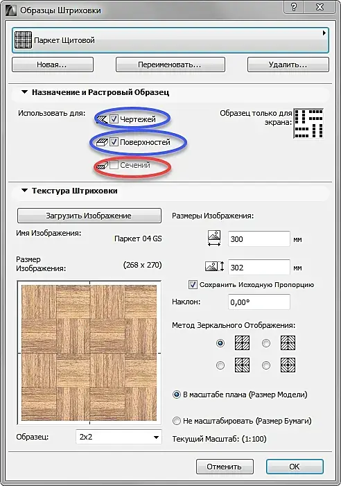

Штриховка "рисунок" не везде может применяться.
А вообще то показ той или иной штриховки регулируется  в параметрах штриховки.
Как видишь на "рисунках" этот ЧЕК заморожен.

Спасибо! Разобралась не без помощи хороших людей))
В общих параметрах нужно поставить галку на "штриховка чертежей"
