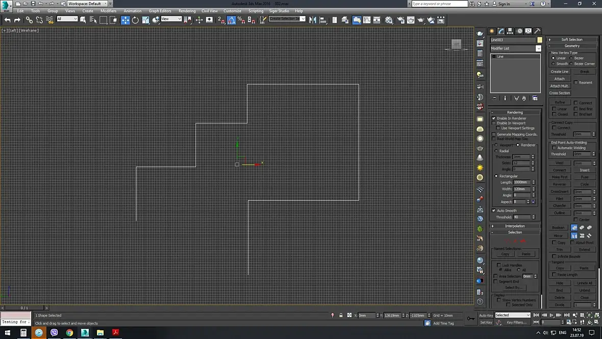

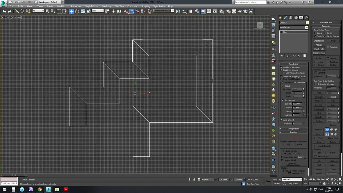

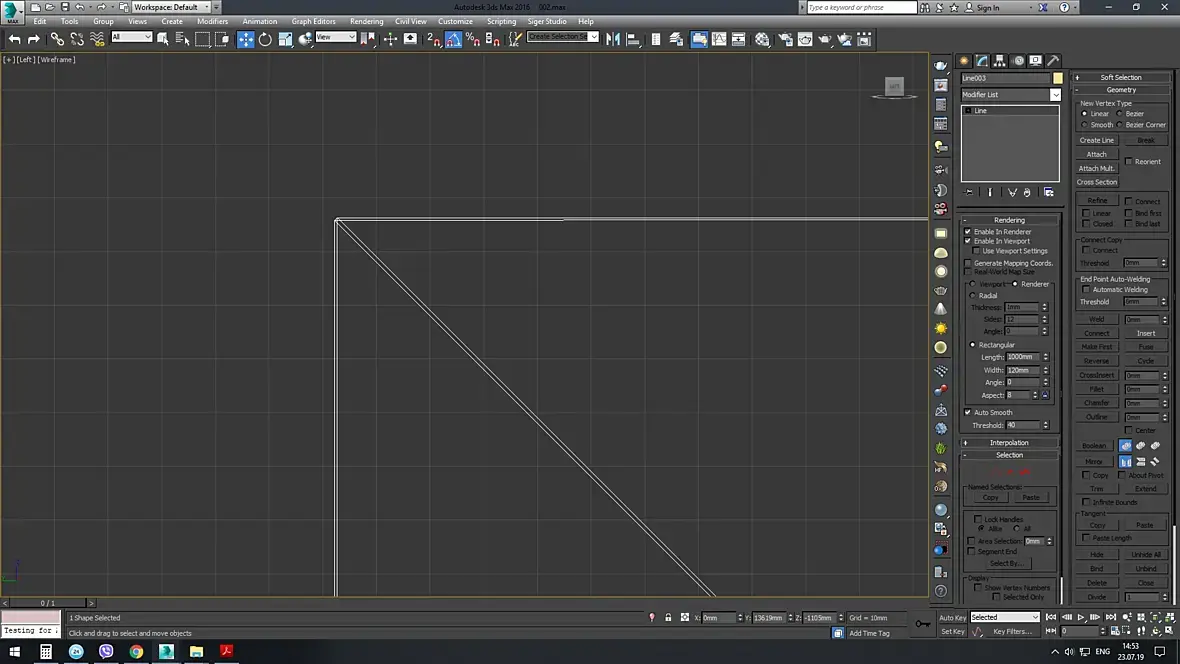

Всем привет! Рисую сплайном фигуру с прямыми углами (зажимая shift), задаю ему толщину (на вкладке redering или модификатором sweep) и в итоге сечение получается не под прямым углом. Почему так выходит?

Вот это помогло в случае использования sweep, но хотелось бы понять, почему изначально коряво получается... Это у всех так или я что-то не так делаю?

Сообщений: 4519
Цитата NOhead:
Нет, но покопался в настройках сплайна и нашёл косяк) Проблема была в значении параметра "aspect" - там почему-то стояло 8.
Не знаю, где такой параметр, но aspect - это просто соотношение двух чисел, этот параметр ни на что влиять не может, кроме как на размер сечения.
Цитата freezemaximus:
Вообще прикольно, я не обращал внимания.
Да, Banking дурак, непонятно, зачем он по дефолту включен. Спасает иногда только на трёхмерных сплайнах, в остальных случаях нафиг не нужен
На сайте c 26.07.2008
Сообщений: 92
А, ну да, при значении 0 оно просто сбросило один из размеров сечения до нуля, а я уж обрадовался)
