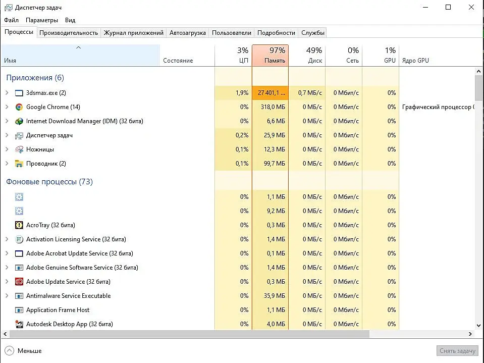

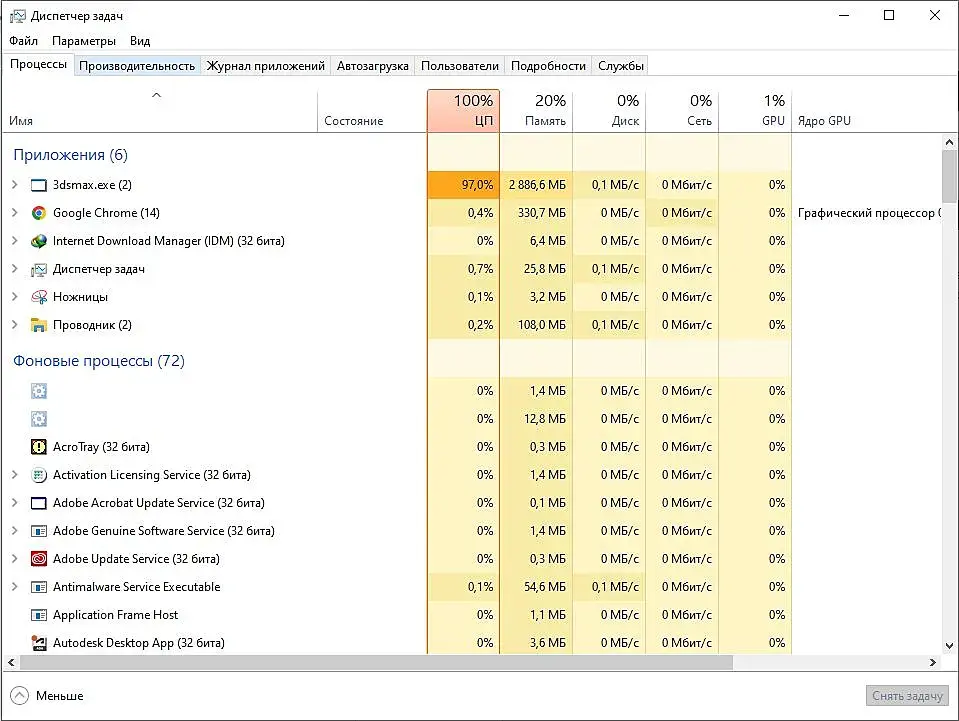

начало рендера норм, но потом вдруг (примерно через 5-10 минут) память забивается на 99% и ахтунг
вот сейчас рендерит и 2.8 гиг рамы использует...затем происходят непонятки

сейчас мониторил диспетчер - начиная с 7 минуты начал жестко юзать рам, дошло до 98% и все зависло, есть ли какая-нибудь прога чтоб следить что именно происходит с программой?

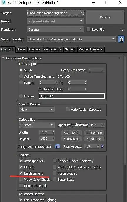

например выключите дисплейсмент . весь
тут
хотя. если через 5-10 минут то вряд-ли дисплеисмент конечно
тут
спасибо попробую, а если в сцене нет карт дисплейса, все равно выключать? я сцену с нуля собирал, текстуры сам кидал и не сторонник дисплейса, только нормали и бамп
ну если дисплейса нет точно, то выключать конечно смысла нет ))
