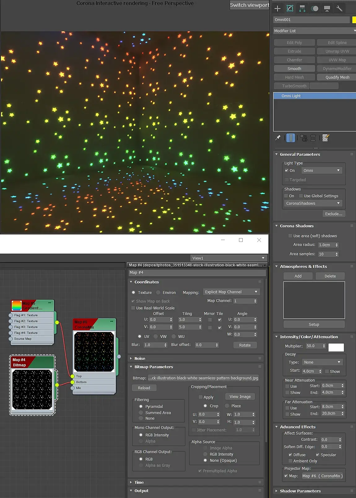

Можете подробнее объяснить, пожалуйста? Я создала шар, применила корона мтл, в diffuse закинула текстуру, в refraction карту прозрачности, так? А источник света внутрь шара? Я пока что на пути изучения программы, поэтому могу задавать глупые вопросы)) я сделала вот так, но ничего не вышло

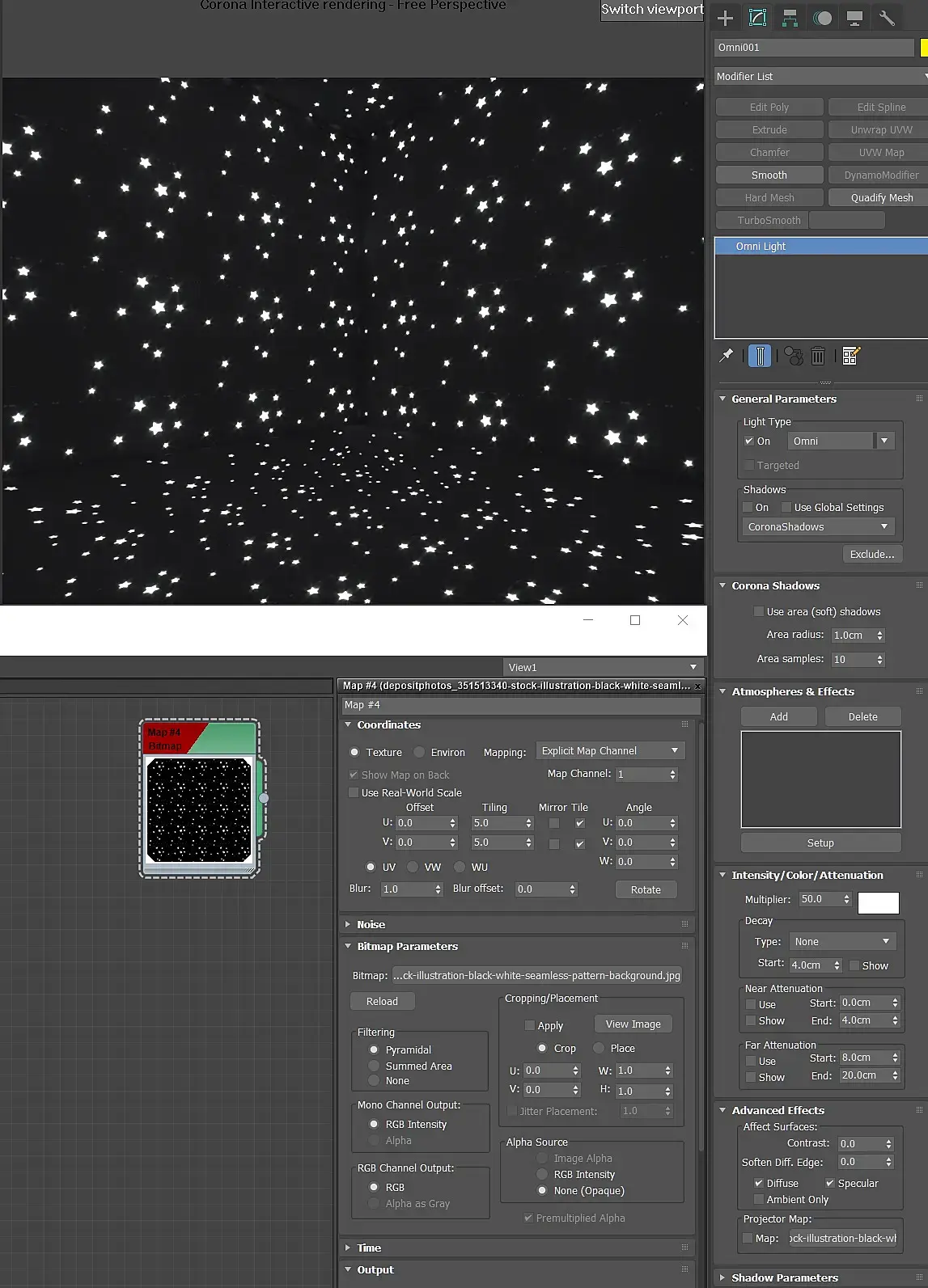

Сообщений: 4728
В короне такое сложно сделать, оптимальное использовать стандартный источник света макса и в прожектор мап вставить текстуру
На сайте c 02.03.2020
Сообщений: 26
Новосибирск
как же вы мне помогли!!! спасибо вам огромное! получилось, хоть так, спасибо!

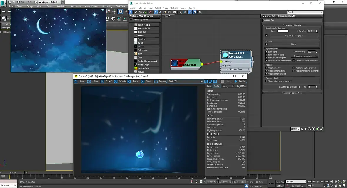

В Короне можно это сделать. Но шума будет очень много и в Хорошем качестве считать будет  оооочень долго) Вот сфера на нее назначил CoronaLightMtl в слот Texmap назначил текстуру в параметрах CoronaLightMtl параметр Directionality поставил значение 1.
я делала точно так же, но не было этого "фигурного" свечения, просто свет, сейчас галки перепроверю, может что-то не поставила, спасибо большое!)
На сайте c 12.02.2016
Сообщений: 193
Цитата ellencheb:
Параметр Directionality на 1 поставьте!)
