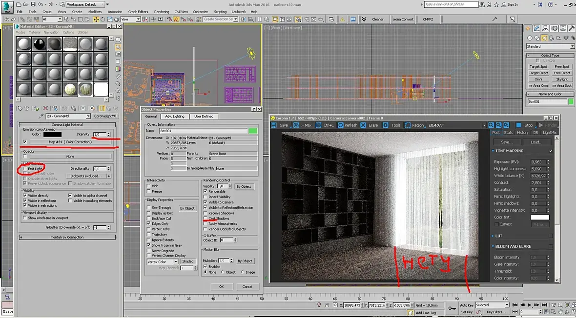

Проблема теней не решена. Может кто сталкивался и решил ее
На сайте c 20.08.2007
Сообщений: 2799
Одесса
Солнце не пробивается через светящуюся пластину с задним фоном.

А какие тени там должны быть?
бокс отбрасывает тени, которых не должно быть, потому что каст шадов отключен

к сожалению не помогает. Не пойму почему бокс не пропускает солнце. Сюр какой-то

Цитата Kenzo80:
да - все так и делаю - и все равно бокс заслоняет солнце.
смена короновского солнца на директ лайт решила проблему - но стандартный директ не так работает.

Цитата renderman:
бокс
а че не плэйн?

Цитата larrs:
Цитата renderman:
бокс
а че не плэйн?
а это не важно. все равно не работает

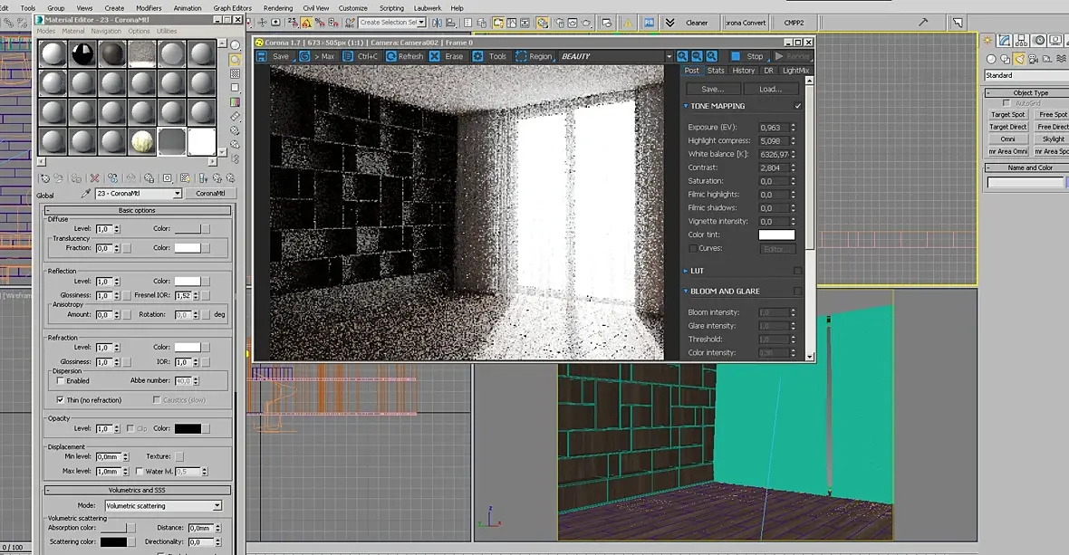

не поверите - сделал новую сцену с нуля, , точно такую же - и все работает. Теперь я вообще ничего не понимаю
Может в окне портал стоял?

Цитата Kenzo80:
неа
ничего не было. Это че-то корона 1,7 выделуется
