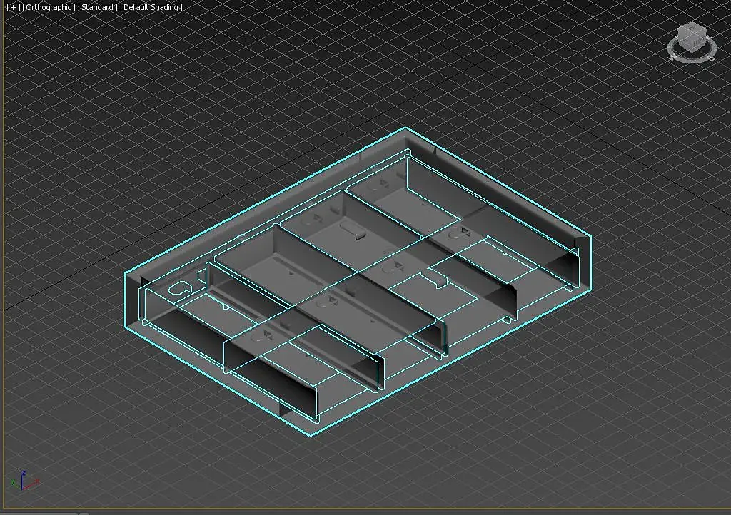

Здравствуйте, может быть кто в курсе как эту проблему устранить? Часть объектов просто не отображается на перспективе, как будто наложена прозрачная текстура на часть объектов, но это не так. При рендере  все хорошо, но работать так очень сложно
Это произошло после установки официальной версии 2022 года. До этого все объекты делались в 3d max 2021, (может это какое-то имеет значение....)

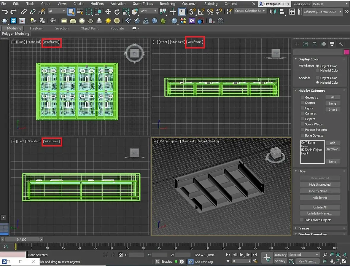

Вам нужно сменить тип отображения объектов с wireframe на default shading, который стоит у вас в основном окне

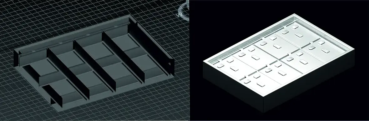

спасибо за ответ, но проблема не в этом... Вот фото как этот объект выглядит на перспективе (1 фото) в сравнении с тем, как это смотрится на рендере (2 фото). Надеюсь видно что большинство деталей объекта просто не отображены на перспективе (1 фото).

у вас не перспектива а ортографическое изображение. пробуй изменить угол камеры во вьюпорте
На сайте c 18.08.2021
Сообщений: 16
Первоуральск
Да там без разницы было, что ортография, что перспектива. Угол камеры ничего не менял, разница была только при клике, а  в конце концов просто окно перспективы (но не ортографии) перестало изображать какие-либо объекты вообще.
В общем удалось проблему решить просто путем создания новой сцены и загрузки в нее всех тех же моделей... Всем большое спасибо, кто откликнулся
На сайте c 18.02.2015
Если впредь такая ситуация повторится, нажмите правю кнопку мыши, когда модель выделена, в выпадаюющем меню выберите object proprties, в левом углу display proprties, уберите галку  с See-Through
