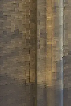

проблема в настройке рендера
На сайте c 29.09.2015
Сообщений: 13
люди, подскажите пожалуйста, как правильно настроить рендер, чтобы карта бамп не учитывала пиксели как на картинке

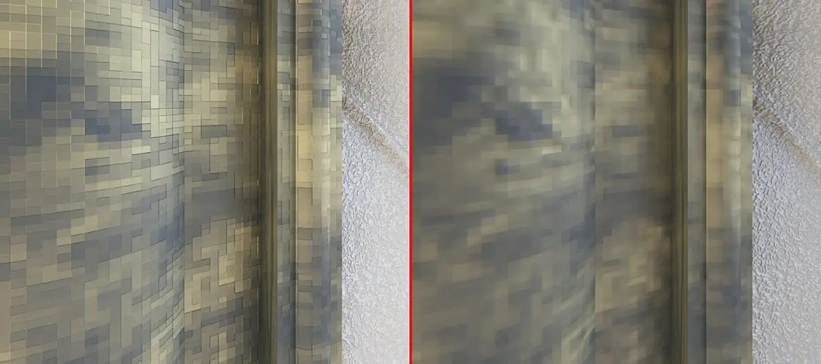

на самом деле, с картой все в порядке. Тот же рендер с другой настройкой рендерится нормально, но я не могу найти эту разницу в настройках

в одной и той же перспективе так происходит? потому как бамп создает фейковый эффект и под определенными ракурсами вы не увидите его.
да. тут он выдавливает пиксели, а в другой настройке, пиксели сглаживаются

Это угадайка? Что хотите получить?
В одном случае (видимо) глобальна отключена фильтрация карт.
В другом нет.
Значения размытия карты берутся из настройки материала. Размытие на рендере - настройка семплера/трешхолдов

Evilis
дисплейс пуст. карта лежит на бампе
beard02
это и я ищу, но не нахожу.где находится глобальное  отключение фильтрации карт?
beard02
почему угадайка??вы нормально объяснили причину проблемы)))я нашел. Спасибо!)))

Впечатление что dlur в дифузе в одном варианте 0.1 а в длугом за единицу! может в этом дело!??
Сообщений: 13
нет. в обоих дифузах единица. проблема была в настройке рендера. исправил
