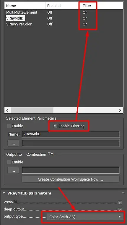

cохраняете в чем? надо хотя бы в пнг. лучше в exr формате. ну и разрешение рендера нужно нормальное+если рендерите прогрессивом, то надо хоть пассов 10 вроде. может меньше. в общем нужно чтоб качество картинки тоже было не "днище"

Разрешение большое 3500на2333 каческо картинки высокое, сохраняю в тифе

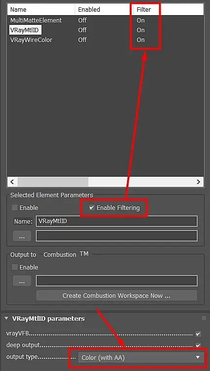

Попробуй Filtering включить для рендер элемента, если не включен.
Как замена, VRayObjectID или VRayMtlID в режиме Color (with AA).
На сайте c 14.03.2012
Сообщений: 234
Скорее всего не стоит фильтр. РендерИД далеко не самый удобный. Аналоги показал. Первый вариант самый крутой (этот рендер элемент используют в множественном количестве). Подробней про него уже сами поищите, что да как.
