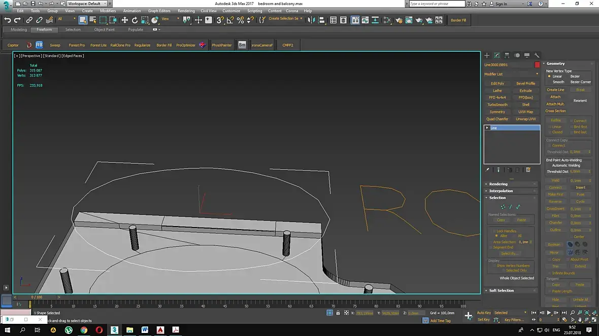

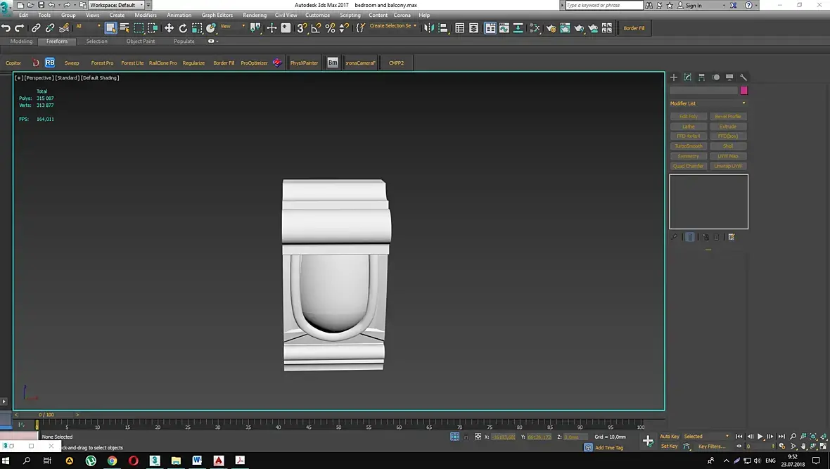

Друзья, есть корниз (не shape, обьект editable poly) нужно провести его по элипсу, что бы сделать корниз, подскажите как это сделать? (пробовал spacing tool но обьекты при этом смотрят кто куда, а нужно что бы они смотрели в центр элипса, думаю что можно сделать это с помощью rail clone, наткнулся даже на видео, но из-за отсутствия кнопки custom я
не могу добавить свой обьект)

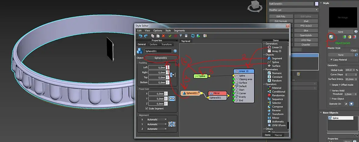

dudefromrussia о какой кнопке custom речь? нужно кнопку с листом бумаги и карандашом нажать и откроется редактор

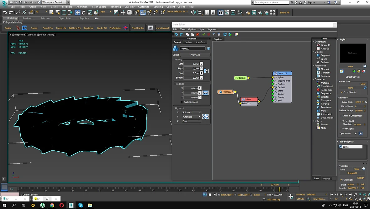

Почти то что нужно, только они у меня огромные получаются и ложаться, не знаешь как это исправить?

Нода Mirror тебе возможно и не нужна, она используется для отзеркаливания сегмента.
На вкладке Transform (в левой части, третья вкладка на твоем скрине) в самом верху "покрути" Rotation справа от полей координат. А так, видимо, у тебя сам сегмент повернут относительно основных видов.
