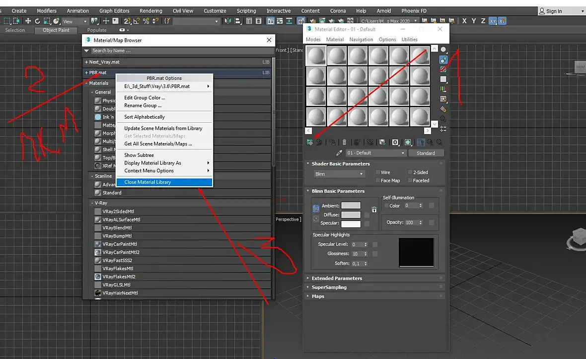

Друзья, подскажите как очистить от сохраненных материалов Material browser
Сообщений: 7379
правой нопкой - клиэр, или дел. не помню что конкретно.
На сайте c 23.10.2012
Сообщений: 838
Курган
спасибо

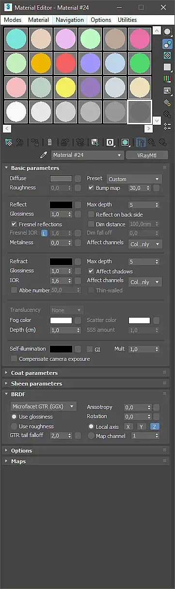

Подскажите пожалуйста как вернуть мат эдитор к стандартным настройкам чтобы маты отображались корректно без сброса остальных настроек (гамма 2,2 галки стоят)
На сайте c 27.02.2010
Сообщений: 3663
Херсон,Украина
Постою рядом послушаю..
У меня тоже подобная фигня случилась после вылета Макса. Если делать Reset Матэдитору - всё равно вместо дефолтных виреевских отображаются менталреевские материалы теперь..
Привыкнуть пока не получается - раздражают. Решения пока не нашла.

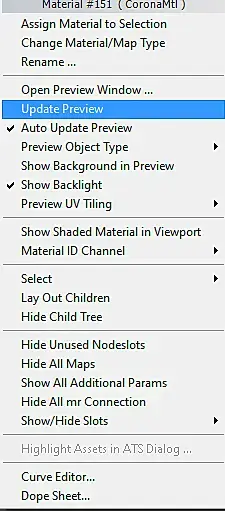

Всем привет. Не отображается в Slate Material Editor автоматически шарик. Появляется только после активации опции Update Prieview, но при этом изменения в редактировании текстуры в нём не отображаются. Что можно предпринять?
Сообщений: 3663
Херсон,Украина
Цитата Slazzo:
какой рендерер назначен для матэдитора? F10->Common->Assign Renderer
VRay, наверное...
Спасибо, что напомнили о существовании кнопки F10 - как-то я позабыла о ней.. smiley-give-rose.gif
Rarahab
Спасибо )
На сайте c 28.09.2011
Сообщений: 786
Rarahab
да. из-за этого проблемы возникли. помогли, спасибо!!!
