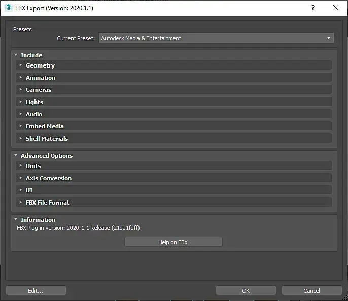

Какая версия MAXa? Покажите скрин настроек экспорта.
И хотелось бы увидеть экспортируемое, хотя бы скрин.

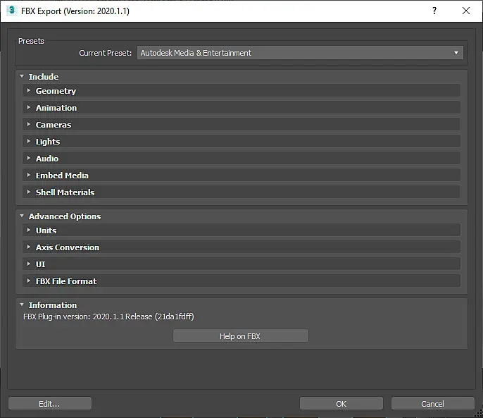

версия макса 22
версия макса 22
все стандартно
