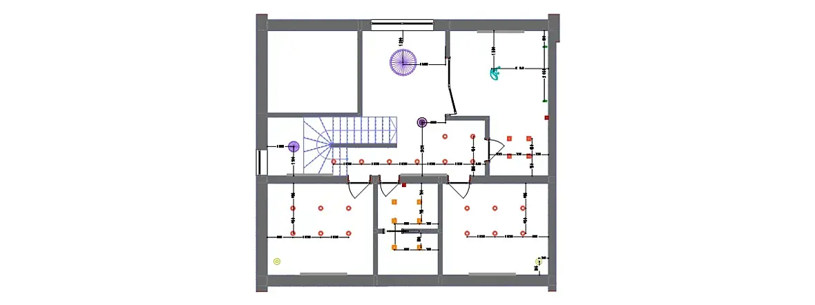

У меня проблема возникла при сохранении чертежа. в пдф файлах виден белые полоски на стыках стен, как их убрать/скрыть ? Их в проге/ архикаде не видны, и появляется в пдф файлах. уже кажется все перепробовал.

такое может получатся если у колонн выбран светлый цвет в перо линии ядра (поверхности и сечения)
ан , не то...
Вот в чем проблема:
В параметрах сохранения в pdf уберите галочку "самая тонкая линия" - полоски изчезнут!

Serggg1212 Сейчас еще раз посмотрел , и пробовал пересохранить, но у меня не выбран пункт "самая тонкая линия" . потом специально вставил галочку и сохранил, но без изменений ((

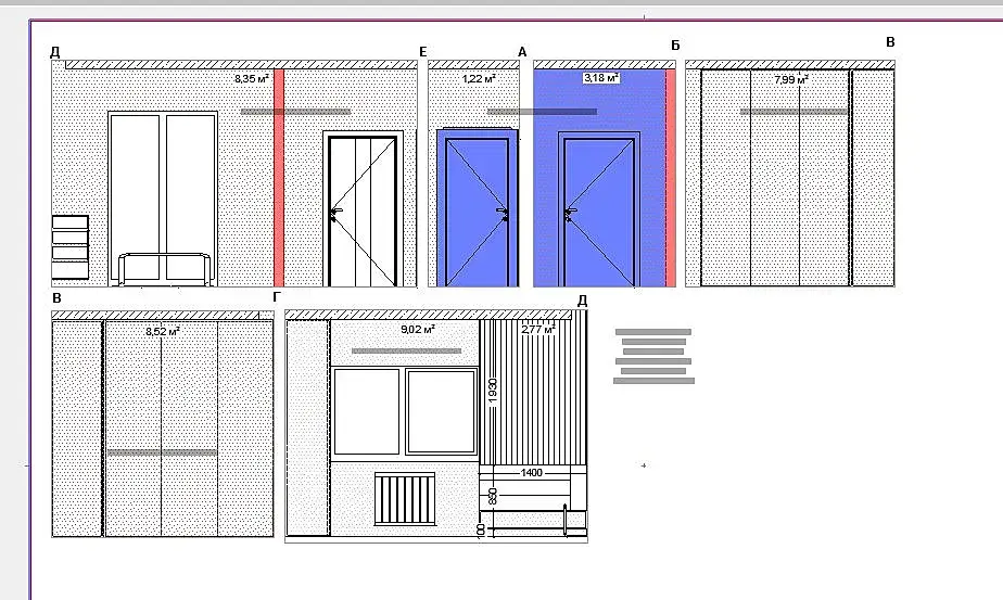

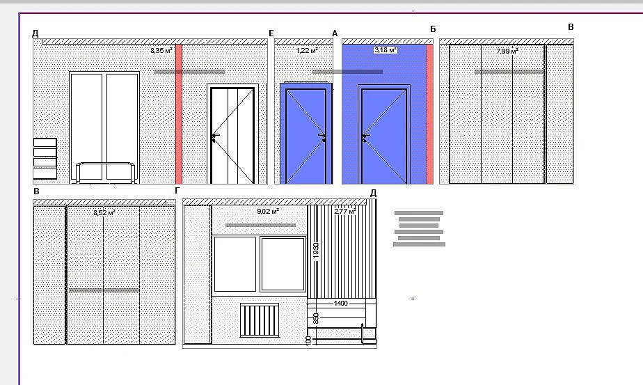

Добрый день всем ! Совсем отчаялась ! На макете с развёртками чертежи отражаются со всеми стилями графической замены , то есть , то что демонтировалось , видно красным , то , что монтировалось видно синим , хотя в видах всё хорошо , в развёртках тоже и как только я их сохраняю на макет пдф , то происходит такая для меня катастрофа ...
Предполагаю , что это какая-то особенность архикада 22 . Пока работала в 19 с таким не сталкивалась ...
Буду очень благодарна за совет !

В параметрах вида измените Графическая замена на Без изменений.

Я так делала - не помогло...
