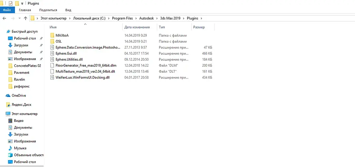

Знатоки, подскажите. Суть проблемы - был установлен FloorGenerator. Комп глюканул - выключился. После включения - модификатора нет. Пошел по радикальному пути - переустановил 3дмакс (2019). Заново добавил в папку плагинов мультитекстуру и флоргенератор. Но в списке модификаторов он так и не появился. В чем может быть проблема, как ее решить?

ПС Скриншот папки с плагинами покажите, чтобы виден был полный путь.

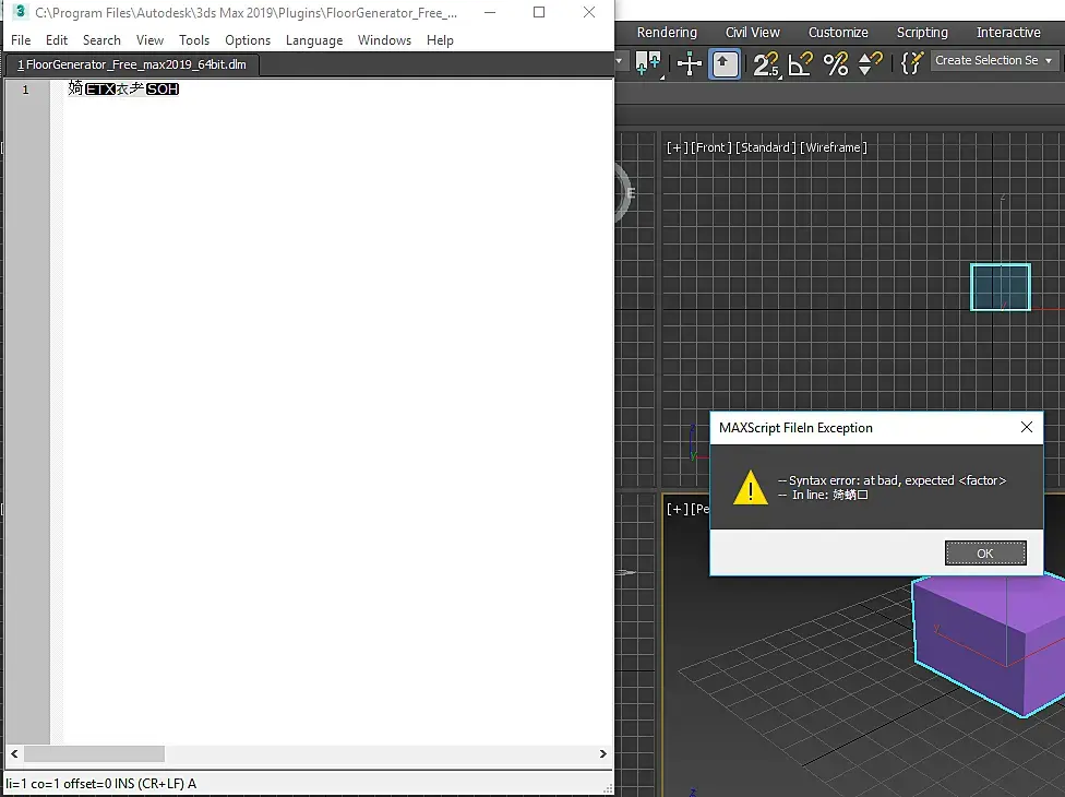

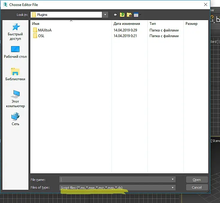

Из программы не запустился. Т.к. при выборе скрипта его просто не видит (формат не отображается), если ставлю показать все файлы - после запуска ошибка. Скриншоты прилагаю.
lance_lot, Ваши знания сильно устарели. Да, раньше был флоргенератор в виде скрипта. Но с появлением версии 1.0 он стал полноценным модификатором, года как три назад точно. Возможно еще раньше, уже не вспомню.

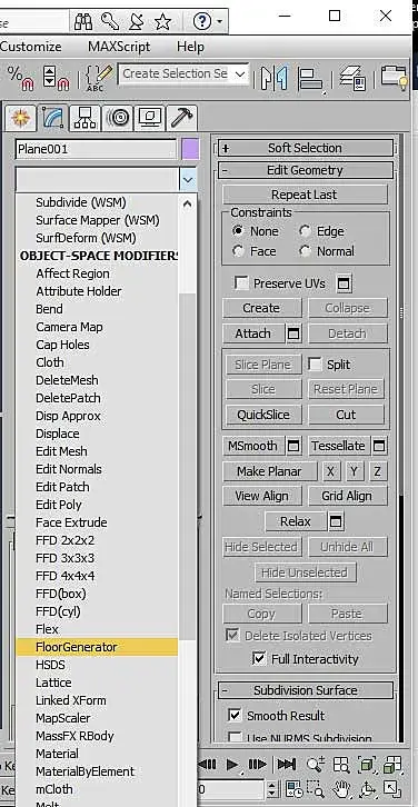

Спасибо, проблема решилась путем удаления папки ENU. После этого модификатор появился.
