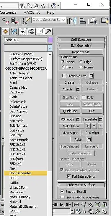

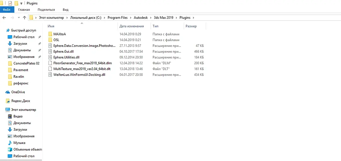

Знатоки, подскажите. Суть проблемы - был установлен FloorGenerator. Комп глюканул - выключился. После включения - модификатора нет. Пошел по радикальному пути - переустановил 3дмакс (2019). Заново добавил в папку плагинов мультитекстуру и флоргенератор. Но в списке модификаторов он так и не появился. В чем может быть проблема, как ее решить?

ПС Скриншот папки с плагинами покажите, чтобы виден был полный путь.

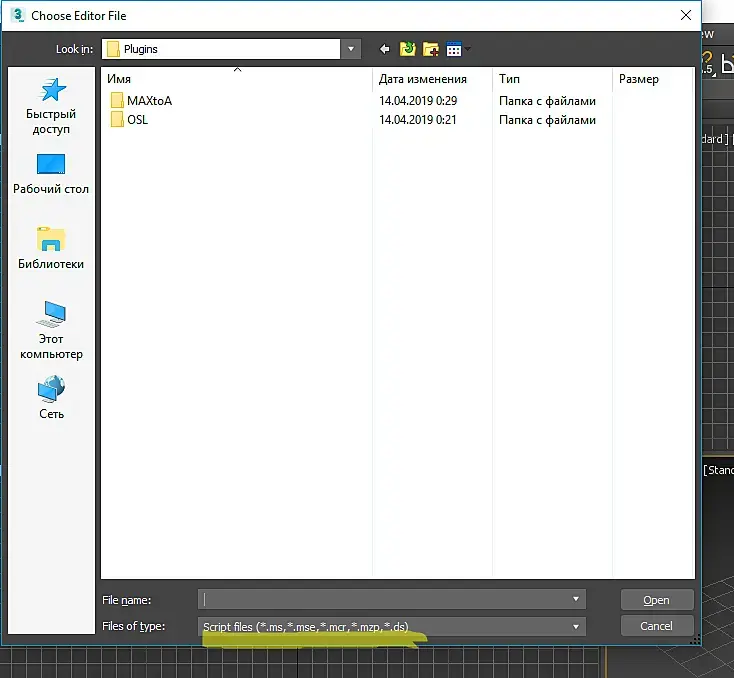

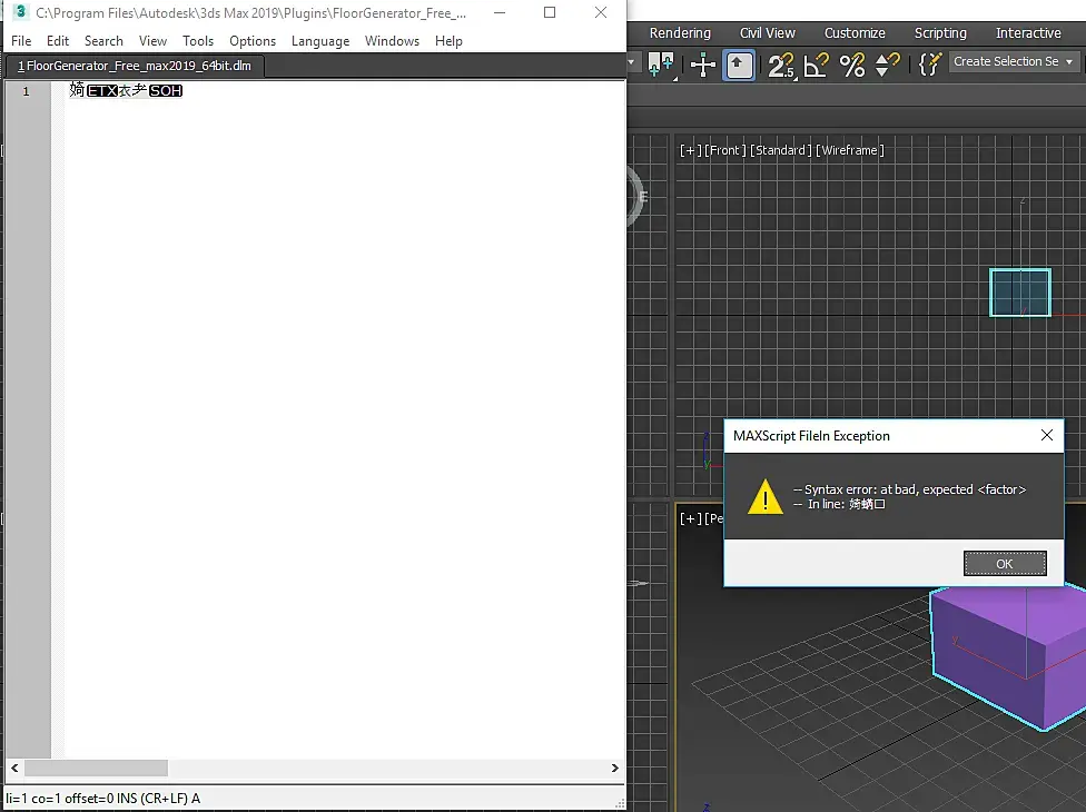

FloorGenerator - это не модификатор. Это скрипт. Его через Run Scripts можно вызвать. И потом сделать кнопку и назначить на нее скрипт. В моем блоге есть урок по Floor Generator, там и про установку было.
Из программы не запустился. Т.к. при выборе скрипта его просто не видит (формат не отображается), если ставлю показать все файлы - после запуска ошибка. Скриншоты прилагаю.

lance_lot, Ваши знания сильно устарели. Да, раньше был флоргенератор в виде скрипта. Но с появлением версии 1.0 он стал полноценным модификатором, года как три назад точно. Возможно еще раньше, уже не вспомню.
AleksandrKov, из того что приходит на ум, могли сбиться персональные настройки, в том числе установка сторонних плагинов, не входящих в оригинальный дистрибутив. Удалите папку ENU (А лучше просто вырежьте ее, затем запустите макс. Если не появится значит, удалите папку ENU, а на ее место верните старую. Все манипуляции надо производить при закрытом 3д максе).
