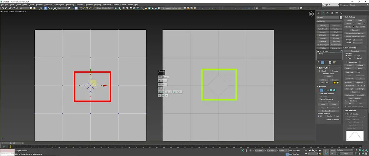

Делаю Chamfer точки и вместо того, чтобы разделить точку на 4 точки, получается звезда (пример слева). Если же применить модификатор Chamfer  и выбрать тип Quad, то точка делится на 4 (как и надо, пример справа). Но проблема в том, что если не использовать модификатор, то выбора типа Chamfer нет, причём выбор есть в рёбрах, полигонах, а вот в точках нет!!! Как сделать, чтобы по умолчанию точка делилась на 4 без использования модификатора?
На сайте c 06.08.2013
Сообщений: 1909
0 сегментов поставь, не будет звезды
На сайте c 13.04.2017
Сообщений: 8
Спасибо!

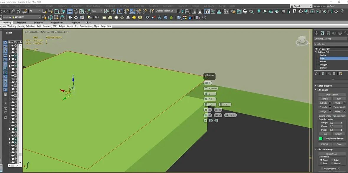

Подскажите пожалуйста, не работает chamfer на отдетаченном полигоне в 21 максе, при этом на боксе переведенном в  poly- работает, а на плоскости, перевелнной в poly-нет. на 2016м максе все также делала-работает.
Сообщений: 4514
В верхней крутилке переключи тип на Tri

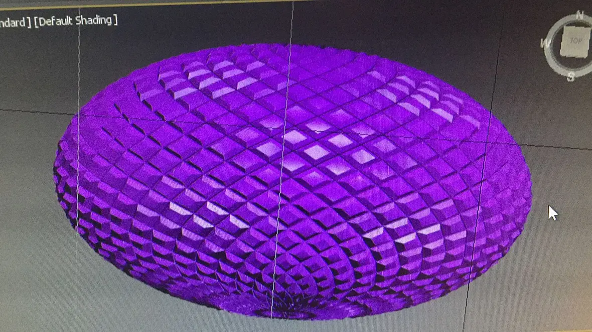

подскажите как сделать сферические объекты? пробую модификатор chamfer. Возможно есть что-то лучше
Сообщений: 4825
Generate topology накиньте на сферу
https://www.youtube.com/watch?v=BSvPmffFTtY
На сайте c 07.02.2013
Сообщений: 14
спасибо, проблема почти решена.
