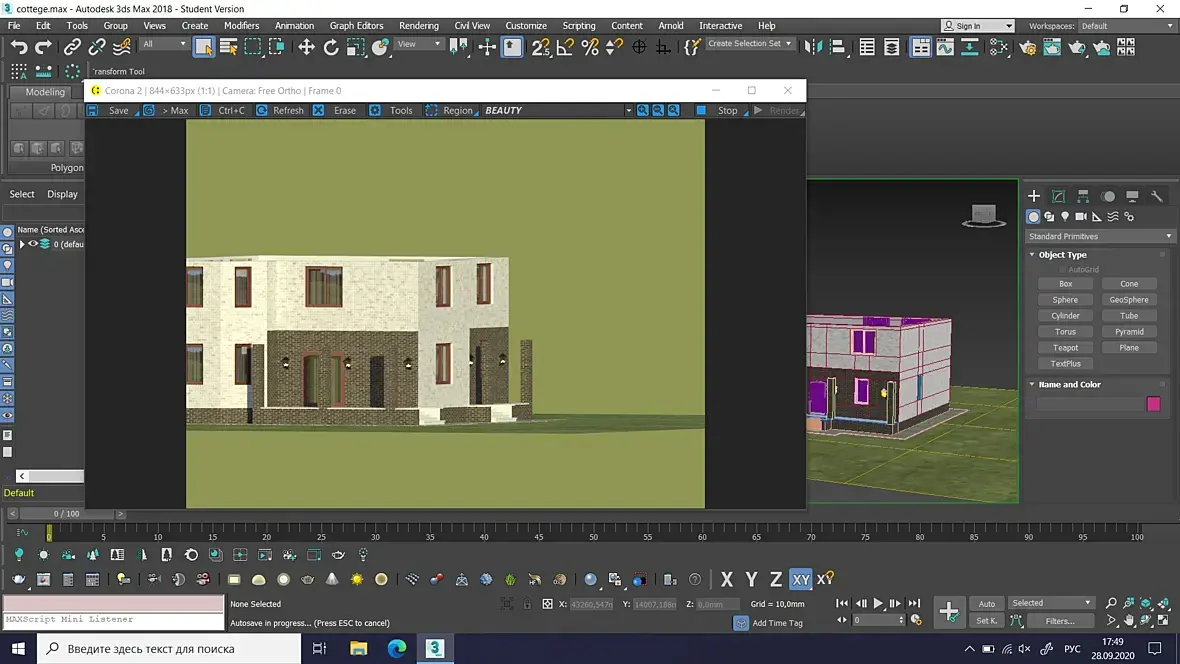

в один момент прекратил работать рендер, настройки не сбивались, картинка в окне рендера не меняется, не соответствует виду из вьюпорта, интерактивный рендер не работает, финальный тоже. окружающая среда не отображается. рендер перезагружала - тот же вид в рендере. если открыть другую сцену, то корона рендер работает исправно. в чем может быть проблема?

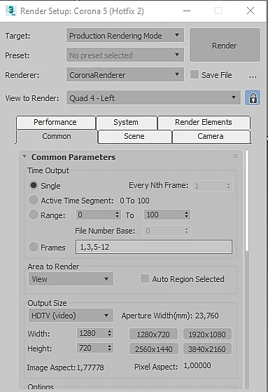

замочек на орто виде другого вьюпорта?

замочек на перспективе

Корона иногда не рендерит с перспективного вьюпорта. Сделайте с него камеру. И еще иногда помогает тупо отключить лок, выбрать перспектив в другом вьюпорте и залочить его.

Зажмите в corona frame buffer кнопку region и нажмите  clear, может помочь !
