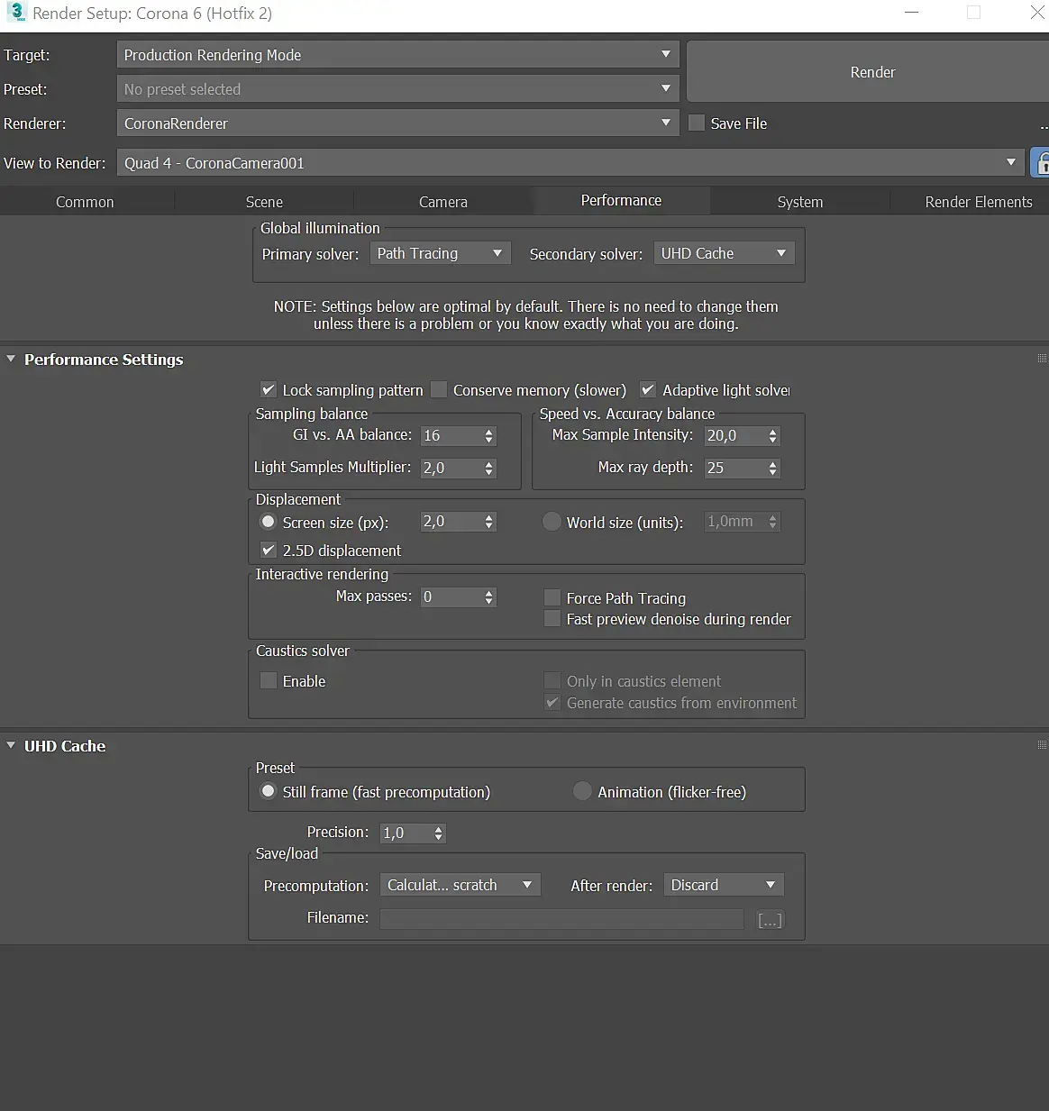

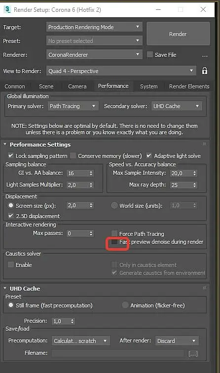

на вкладке перфоманс, галка fast preview denoise durning render

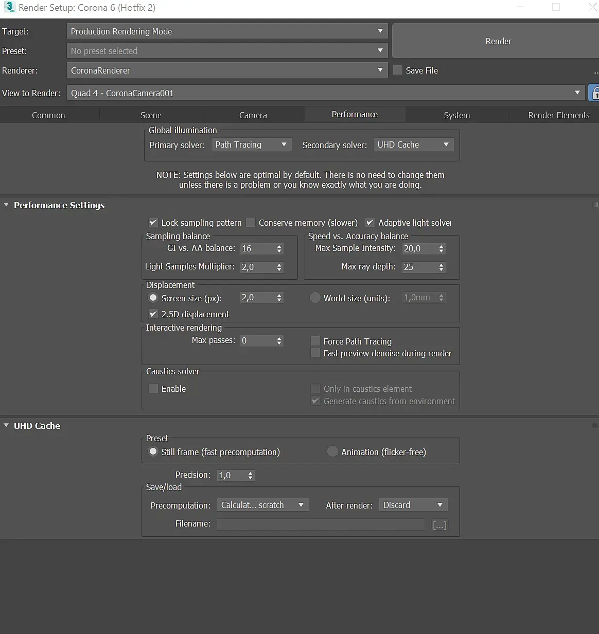

мои настройки короны
70 пасов за минуту и нойз 2% - это невозможно, самое интересное, открывал другие сцены, все то же самое, вирусов в максе не нашел, прогнал комп через нод 32, отключал антивирус. что только не делал, проблема вовсе не в этом, драйвера стоят последние.

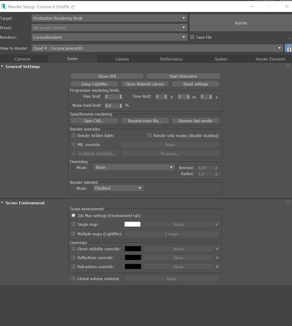

А сцена изначально в короне 6 создавалась? Возможно баг из за разных версий короны, попробуйте настройки сбросить, переключить на стандартный рендер и потом на корону и выключить ту галку

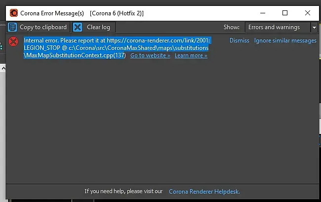

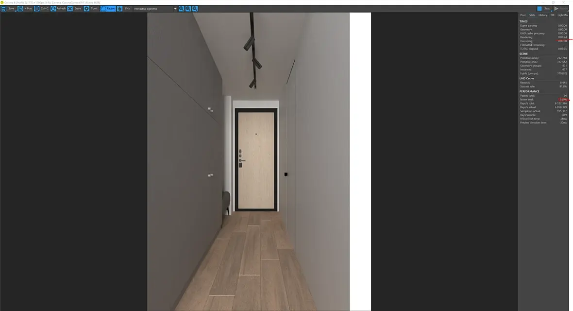

Добрый день! Может кто-то сталкивался с такой ошибкой в короне?

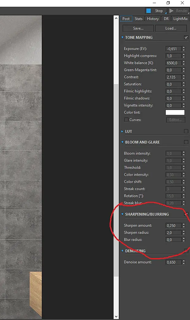

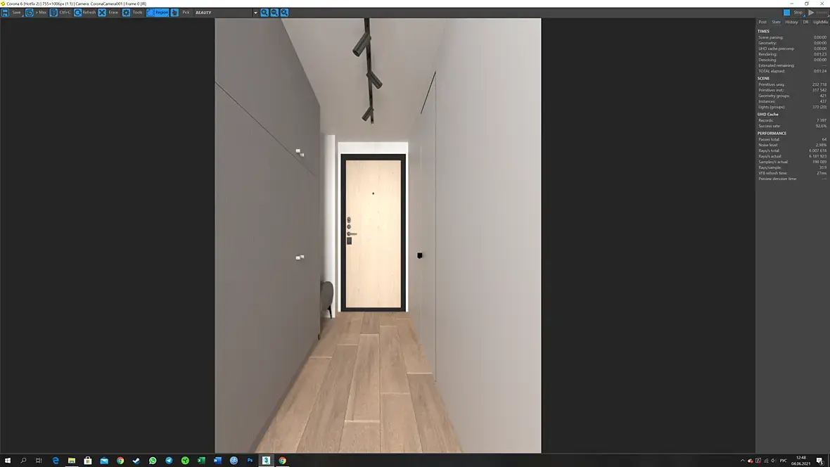

поставьте эти настройки и будет четкость. Корона 6 если.
