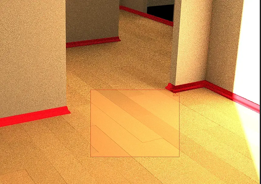

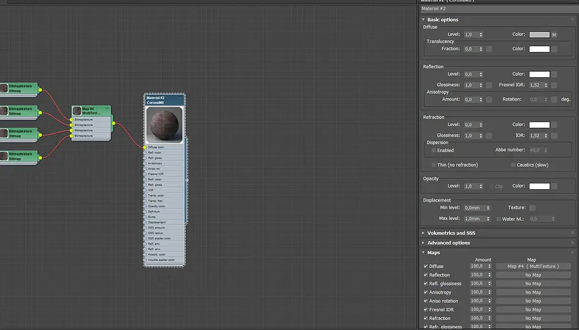

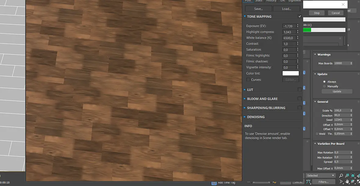

Вообщем к сути! Пытаюсь сделать напольные покрытия через флор генератор и сталкиваюсь на ровном месте с проблемой! Элементарно не могу наложить текстуру... Перепробовал много вариантов ничего не помогает. Ладно давайте попробуем ещё раз. оригинал плашки чёрный с красивой текстурой...
Создал корона мтл, подключил к нему мульти текстуру, а к ней плашки назначил на пол получился такой вот результат

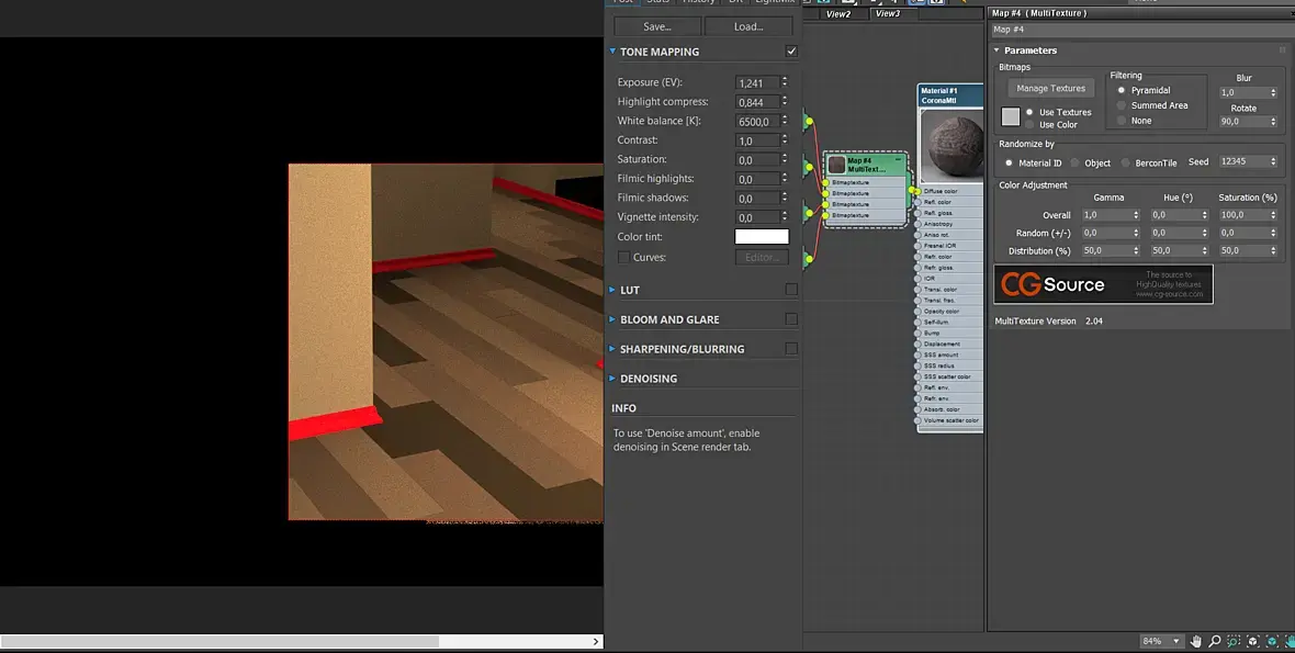

Ладно попробовал ювимап набросить поставил в настройках размер исходника плашки...
Так же я пробывал ставить в настройках материалов риал сайзы и выставлять настроки плашки и многое другое ничего не помагает... К слову... Даже цвет на плашках приблезительно не похож, не говоря, что текстура без ювимапа совершенно не проглядывается... Ребят помогите пожалуйста....

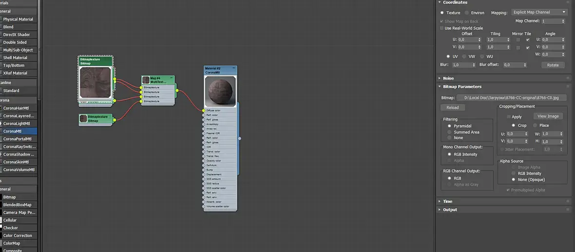

Скриншоты с настройками карты прикрепить не удалось?
На сайте c 02.06.2018
Сообщений: 15
сейчас будут

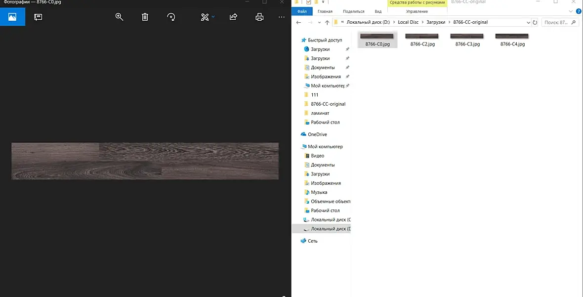

Мои плашки

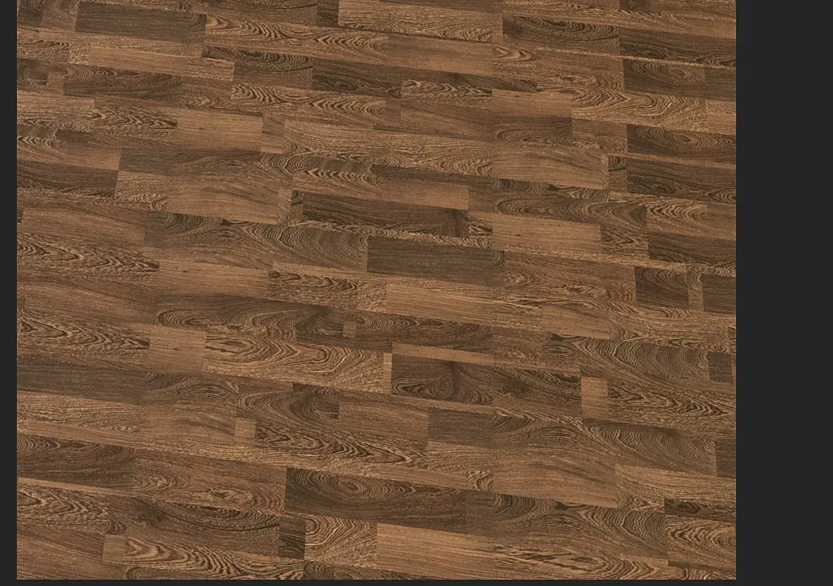

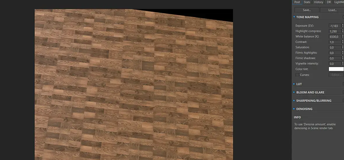

Поменял местами результат
Это уже конечно прогресс... Но встаёт пару вопросов, почему цвет совсем не мой.... Почему так же каждая плашка своего цвета...  Я никаких настроек не менял в мульти текстуре всё по дефолту. И местами я поменял, но теперь мне надо, что бы он стыковался и разбежка была. Как сделать это?

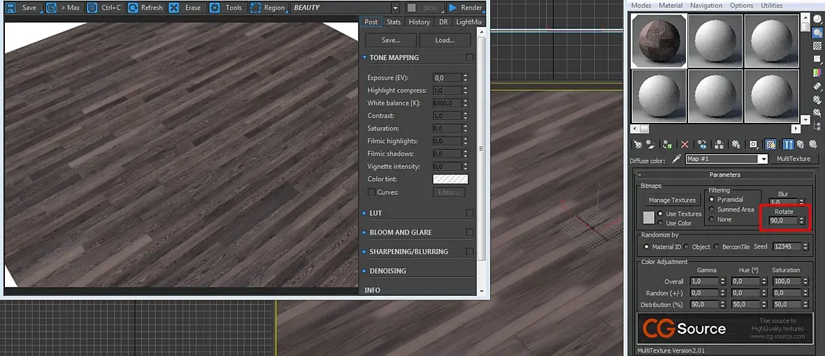

как Вы этого добиваетесь??? построил пол, накинул мультитекстуру. если надо, повернул на 90 гр. все.
файл со скриншота

А что вы хотите получить? у вас одна текстура плашки состоит из 4х, это всё накладывается на размер плашки флоргенератора, тем самым разбивая плашку в 3д максе ещё на 4 части, при этом пропорции текстуры и плашки могут не совпадать, искажая текстуру. Сделайте нормальную текстуру, чтобы была по пропорциям сопоставима с размером ламели в 3д максе, потом накладывайте. Если изображение плывет, надо развернуть текстуру на 90 градусов. Цвет текстуры и цвет на рендере никогда не будут совпадать по причине множества факторов, таких как свет, гамма, настройки материала и тд, финальный результат подгоняется через колор коррект до нужного.
Процедура построения пола с настройкой занимает максимум 2-3 минуты.

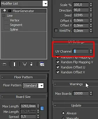

вместо цыфры 5 поставьте 1
Сообщений: 15
Я так и знал, что всё очень просто... Огромное спасибо человеческое! Если вдруг будете в Калининграде пишите с меня пенное !
