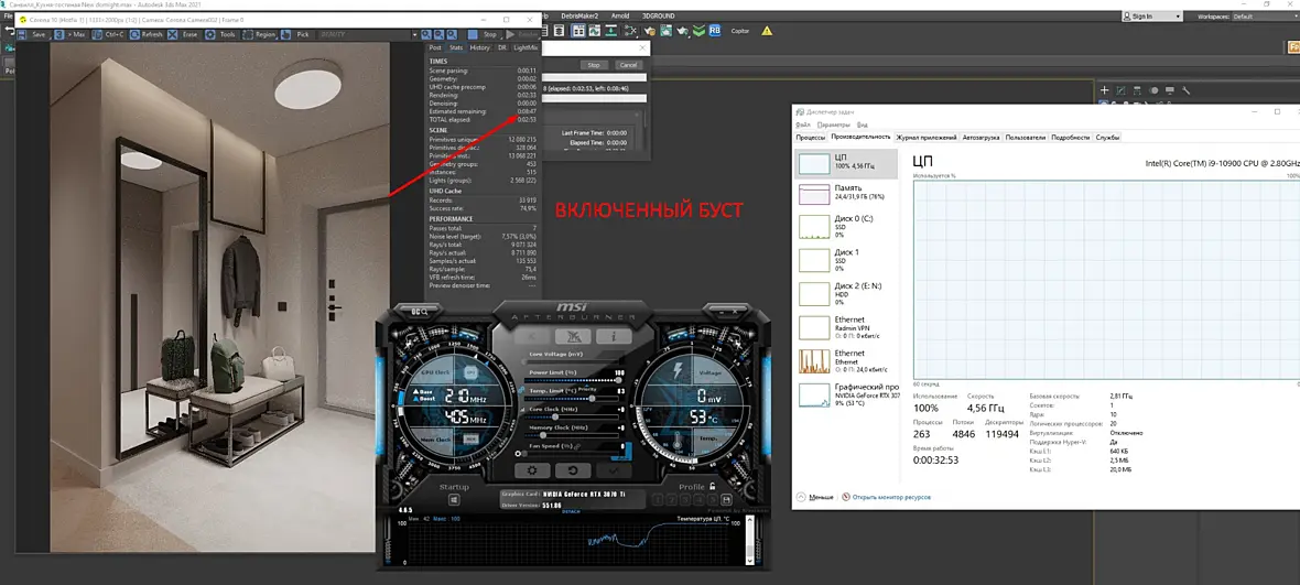

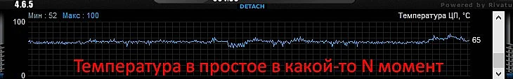

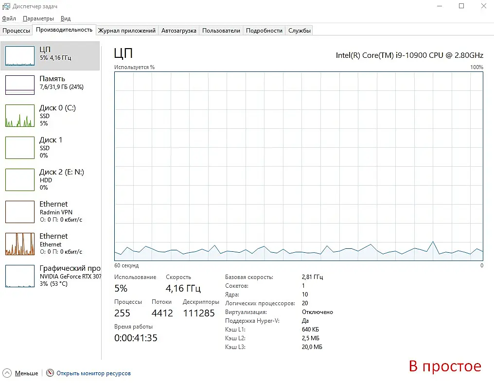

Всех приветствую! Появились очередные проблемы с процессором Intel Core i9 10900 (non-K)
Пару лет назад жаловался, что проц греется до 95. Купил водянку - проблема ушла, температура стала 80. Недавно заметил, что температура поднялась опять...
100 градусов при рендере проектов в 3ds Max 2021 \ Corona Renderer 10
______________________________________________________________
Корпус Fractal Design Meshify S2 [FD-CA-MESH-S2-WT-TGC] белый 4 винта 140мм + 2 винта 140мм
Система водяного охлаждения ID-Cooling ZOOMFLOW 360XT
Термуха Artic Cooling MX-4

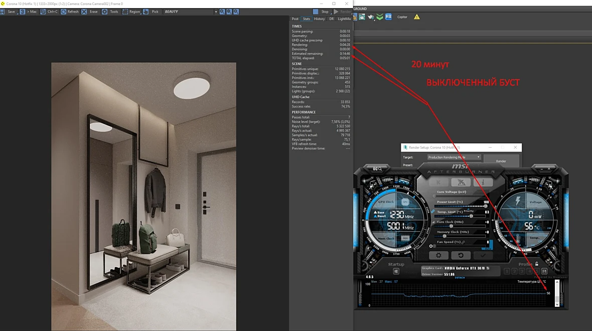

Включен ТурбоБуст 3,0 с обычным бустом. Работает примерно в 4.6 Ггц под нагрузкой в 100% 165 тдп
Сделал андервольтинг на 0,090 в биосе - спасло буквально на 5 градусов, до 95, но так или иначе поднимается до 100
Пытался сделать андервольтинг на Турбобуст до 130W - начинает тротлить питание. В ином случае тротлит сам проц
Может кто знает, что нужно этому мангалу? Или есть какие предложения. Буду рад послушать ваше мнение. Я уже не знаю, что делать с этим.
ПЫСЫ скриншоты прикладываю

Без него проц работает в 2,8ггц максимум и рендер увеличивается в 2 раза. Но и перегрева соответственно нету. отключать автоматику и в ручную бустить не пробовал, честно говоря

Помогло сейчас примерно следующее: как выше посоветовал IK86, я пошел выставлять параметры ТурбоБуста в ручную
До этого процессор долбил максимум 4600MHz на автоматике и выдавал 100 градусов
Сейчас я выставил 4400MHz, дал питалово на 1,090 V, откалибровал Level, чтобы энергопотерь не было и сейчас при MAX нагрузке в 3ds max  со всеми денойзами и пр 84 градуса максимум
СтрессТест CPUZ показывает 80 градусов
По проекту просадок во времени рендера вроде не заметил, но если они есть - они супер не значительные. В любом случае пока считаю, что сделал всё, что мог. Дальше буду думать либо над сменой проца, либо охлаждения.
