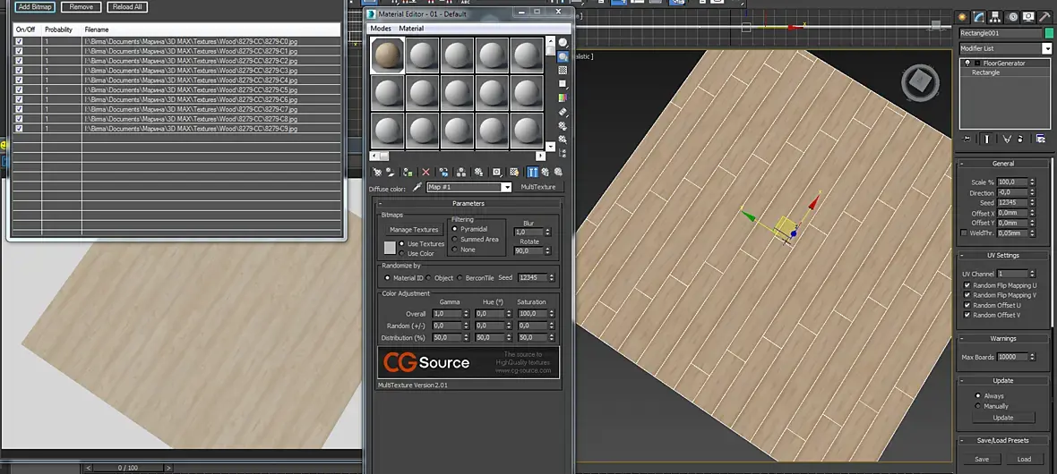

Помогите решить проблему.
Создала пол FloorGenerator'ом, наложила мульти-текстуру (заранее подготовила несколько разных текстур досок)
Проблема в том,что и во вьюпорте и на рендере на всех досках одна и та же текстура. Попробовала с другим набором текстур - результа тот же. Как будто плагин случайным образом выбирает из списка одну текстуру и накладывает на все доски.

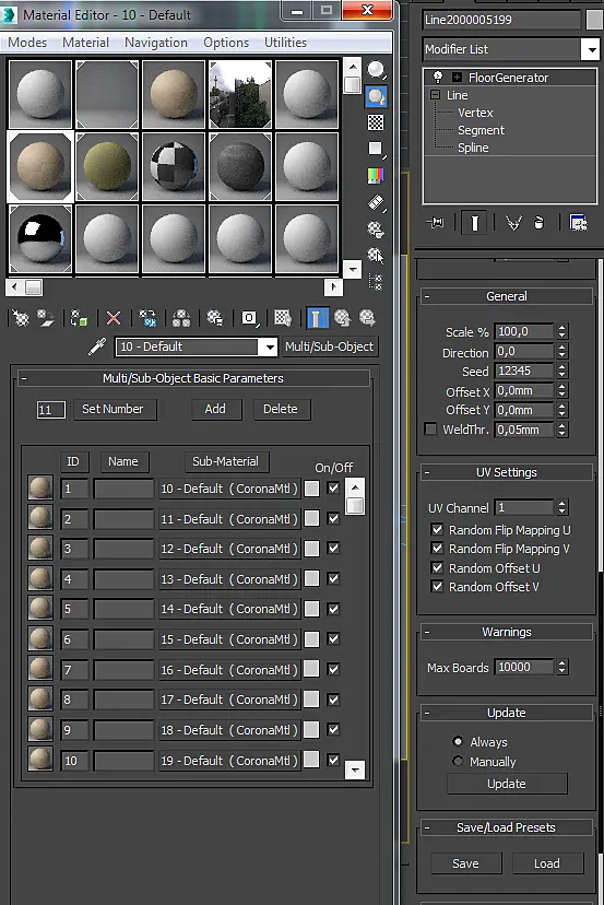

Сообщений: 7359
А не мультисаб? Вы уж что то одно выберите. Если мультисаб, то на пол еще модификатор нужно накинуть Матайди. Мультитекстуры не вижу.
На сайте c 25.11.2010
Сообщений: 7
DoCentttt
у  меня такая история и с мультисаб и мультитекстурой
На сайте c 24.01.2014
Сообщений: 139
может случайно поставили в multitexture randomize by по объекту а не по ID
Сообщений: 7
antht
нет стоит по id, раньше такой проблемы не было вообще , все накладывалось отлично.

Цитата stacy6565:
Помогите пожалуйста. Установила на 2018 макс плагин мультитекстуры, но в Эдиторе этой опции так и не появилось. Плюс ко всему пропала больше половины опций из вкладки General, ну оттуда где по идее должны были бы появиться мультитекстуры
В эдиторе (свитки модификаторов) появится Флургенератор (если вы его установили)А мультитекстура - в окне материалов (General - Multytexture) .. это два отдельных компонента.По поводу отображений во вьюпорте - там и будет показывать 1 текстуру (в настройках карт материалов на отображение можно влепить лишь 1 главную из всех вариантов) - общий результат смотреть нужно уже на рендере. И да - как писали выше , у вас мультисаб... нужно установить и Флургенератор и Мультитекстуру (соответственных версий)
На сайте c 05.01.2019
Такая же проблема, не понимаю что случилось, будто просто сломался генератор и всё
в общем проблему решил переустановкой флор и мультитекстуры, всё работает за исключением отображения во вью порте, отображает одну текстуру по прежнему, но на рендере всё нормально
