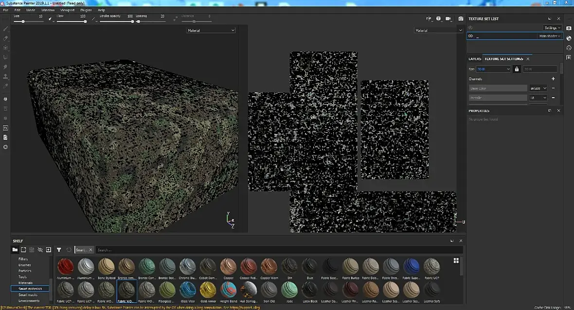

Всем доброго времени суток.
В гугле ответа на вопрос не нашел, пришлось создавать тему сдесь.
При изменении разрешении текстур возникает вот такая вот проблема.
На любом из материалов.
Кто сталкивался с таким? Как решить проблему?

У тебя ОС Windows 7? И ,наверняка видяха что то старее GTX 10xx или RTX 20хх?

PariksvatehParik У меня такая же беда была на 7 , но видяха была 1080 . Помогал перезапуск сабстанса, а так я  и не понял, когда появляются эти артефакты. Текстурил в 4к всегда. Перешел на 10 винду  - ни разу такой проблемы не было.
ps. напишите лучше в ветку форума официального сабстенса, м.б толковое посоветуют. Лог им кинете, а они посмотрят)

У меня на семёрке была GTX 6xx и всё работало как часы.
Надо в саппорт писать

Видяха у меня GTX 1050 + винда 10 х64
Решение оказалось намного проще - обновил дрова на видюху.
Пока, вроде бы, все нормально.
