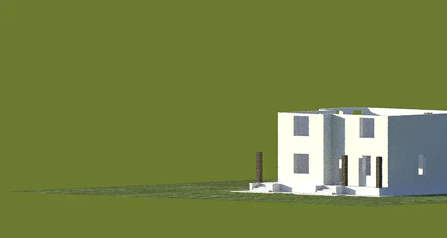

hdri отображается фоновым цветом без детализации. работает как источник света (иных и.с. в сцене не создано). hdri установлена через corona bitmap, вложена в слот environment. пробовала другим способом, через render setup, scene, scene environment, use corona - результат тот же. другие карты hdri дают такой же эффект. почему так?
карта отображается таким способом. а так выглядит на деле:

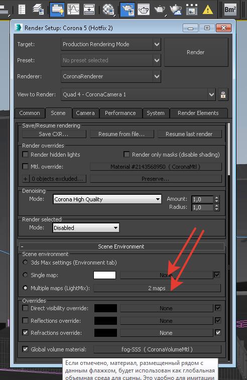

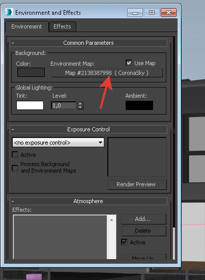

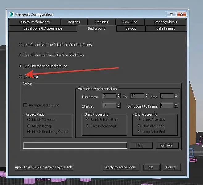

Если вы хотите что отображалось в браузере помещать нужно сюда:
Если в окне интерактива неадекватное отображение установите вместо ортографической проекции перспективу или камеру. И карту сюда:
или сюда:

hdri отображается так на рендере, дело не в браузере
да, дело было в ортографической проекции. спасибо за помощь!

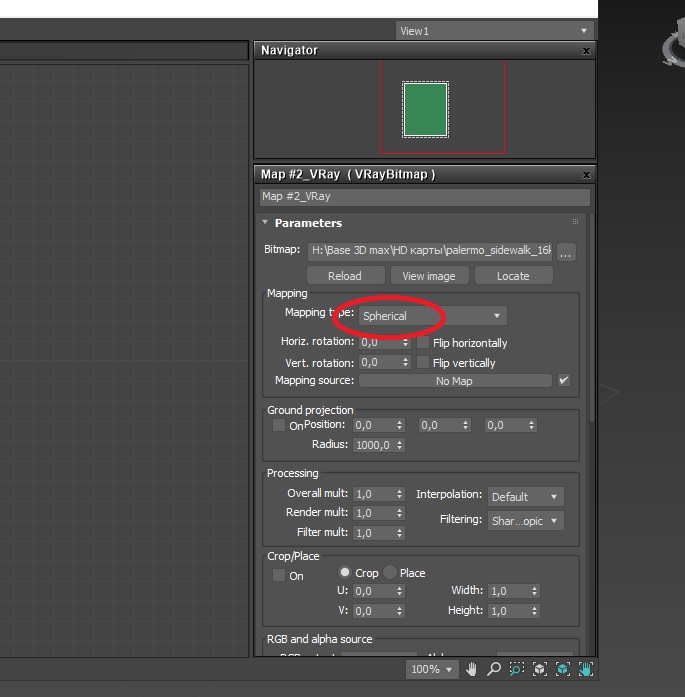

Не знаю как там в короне, вообще HD карту нужно установить в режим сферикал для корректного отображения в перспективе и на рендере
