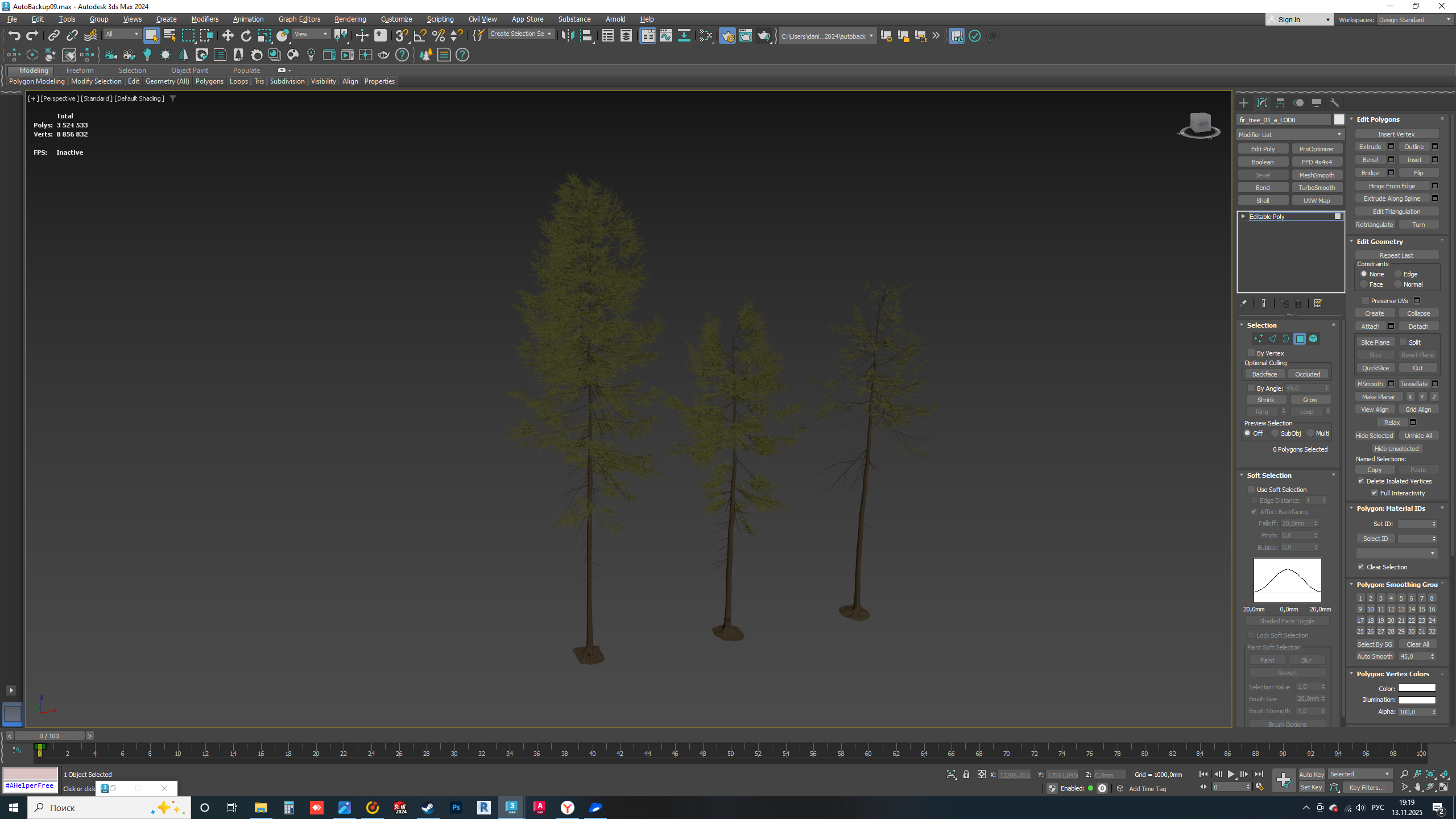

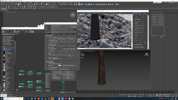

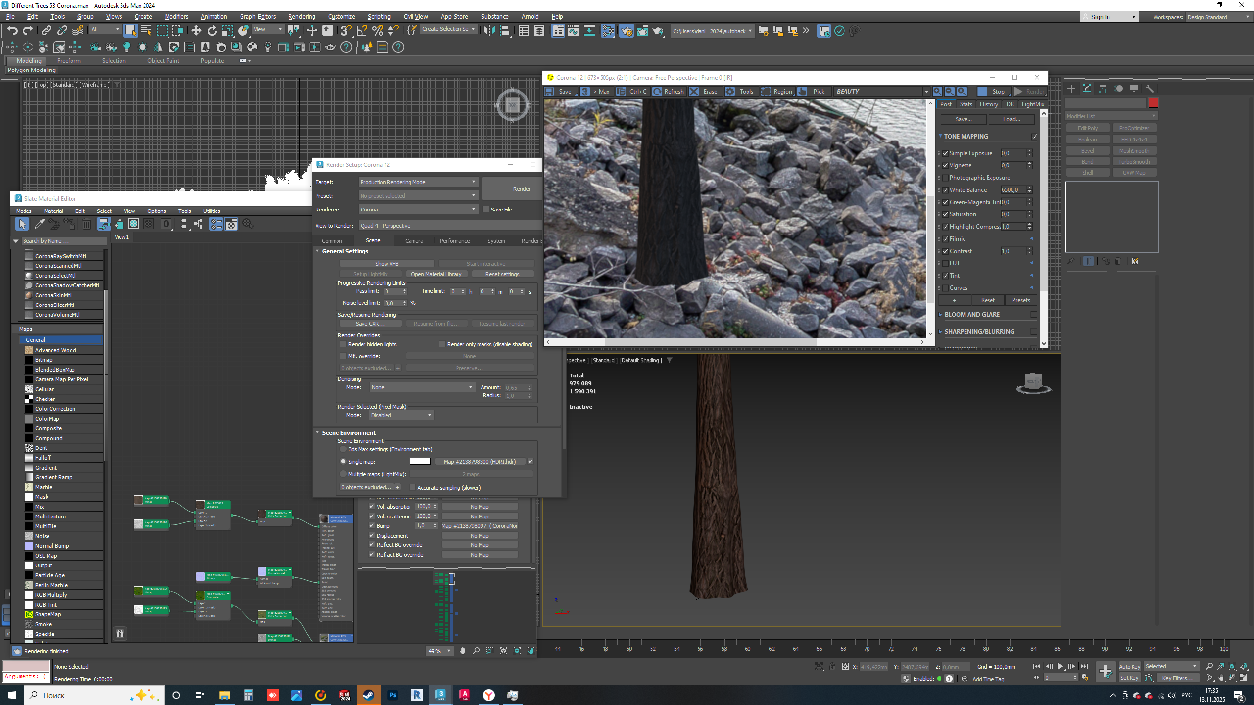

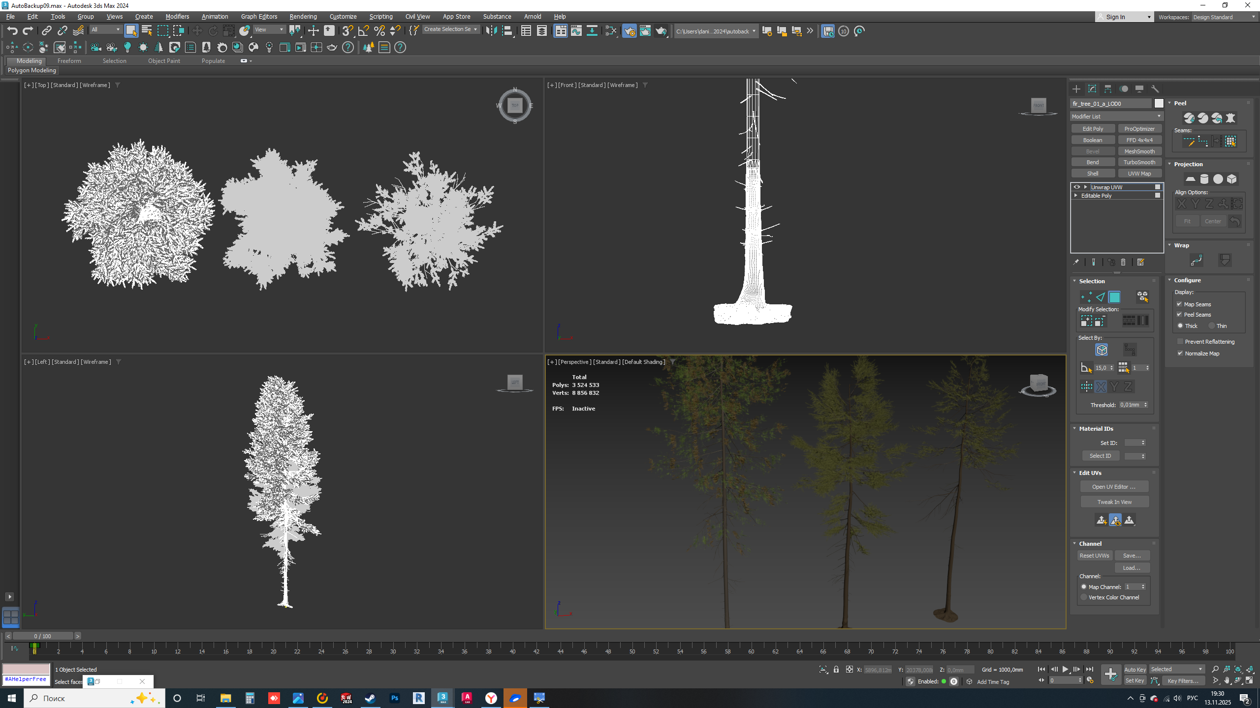

Купленное дерево отображается спокойно без UVW MAP, второе, полученное бесплатно, с UVW MAP (box) отображается очень криво, про крону сосны вообще молчу , но когда убираю map становится ещё хуже, отображается просто цветом без текстур. В чем может быть проблема, все настройки уже скопировал из первого дерева во второе? модель была получена через fbx
На сайте c 03.05.2012
Сообщений: 753
Можете пояснить подробнее, откуда взялось второе бесплатное дерево? Оно было в одном архиве с купленной моделью или это какая-то другая модель? На ваших скриншотах я вижу два разных дерева, по крайней мере, у них разные ствол и корни.
Я не знаю, какие там текстуры, но если они были запечены для первого дерева, то на второе дерево они попросту не применятся корректно.
Можете приложить скриншоты деревьев целиком и текстуру для ствола дерева?

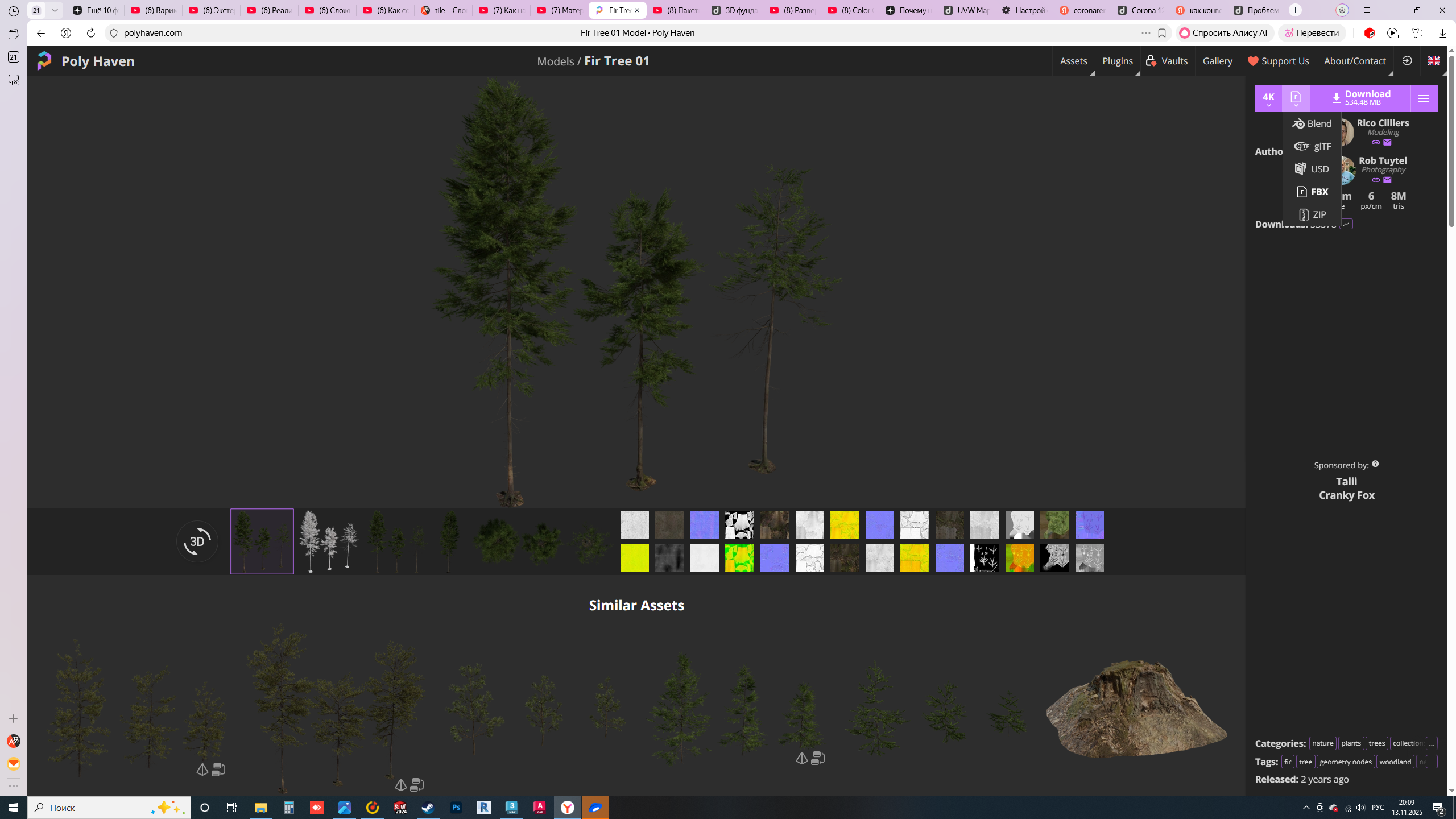

второе с polyhaven, текстуры другие разумеется в комплекте прилагались

Откуда вы это знаете? Предположу, что на "нормальном" дереве есть развертка, просто она запечена автором, а не наложена сверху в виде отдельного модификатора, а у второго дерева ее нет. Чтобы это проверить, наложите на каждое из деревьев - на платное и "бесплатное" модификатор UVW Unwrap, и посмотрите что будет в окошке. Можете прислать сюда.
Ещё можно проверить ID channel у текстур. Если у текстуры условно ID channel 1, а у вашего UVW box 2, то текстура может не отображаться корректно.
А вообще можно сначала элементарно на стандартных боксах это проверить

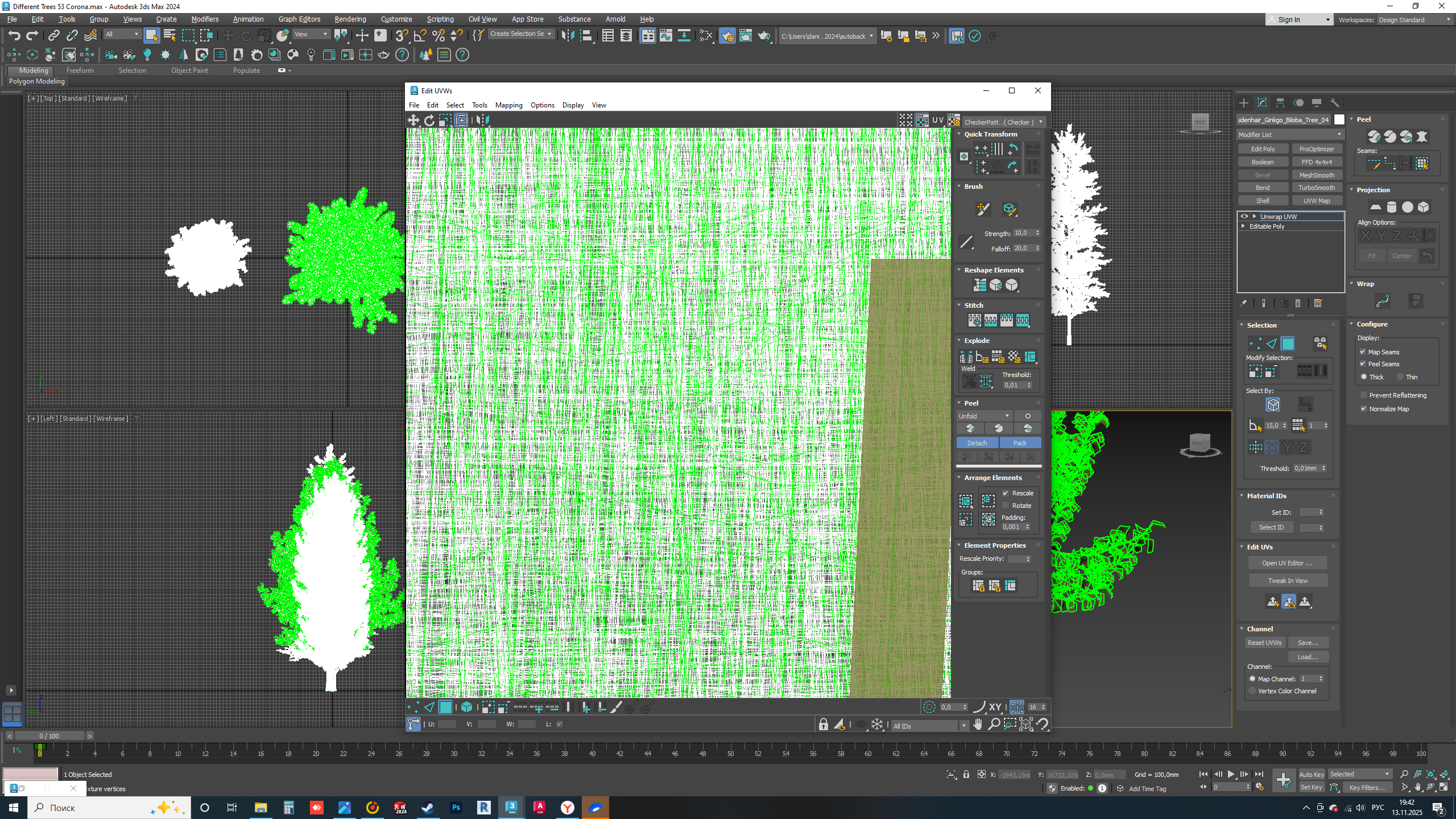

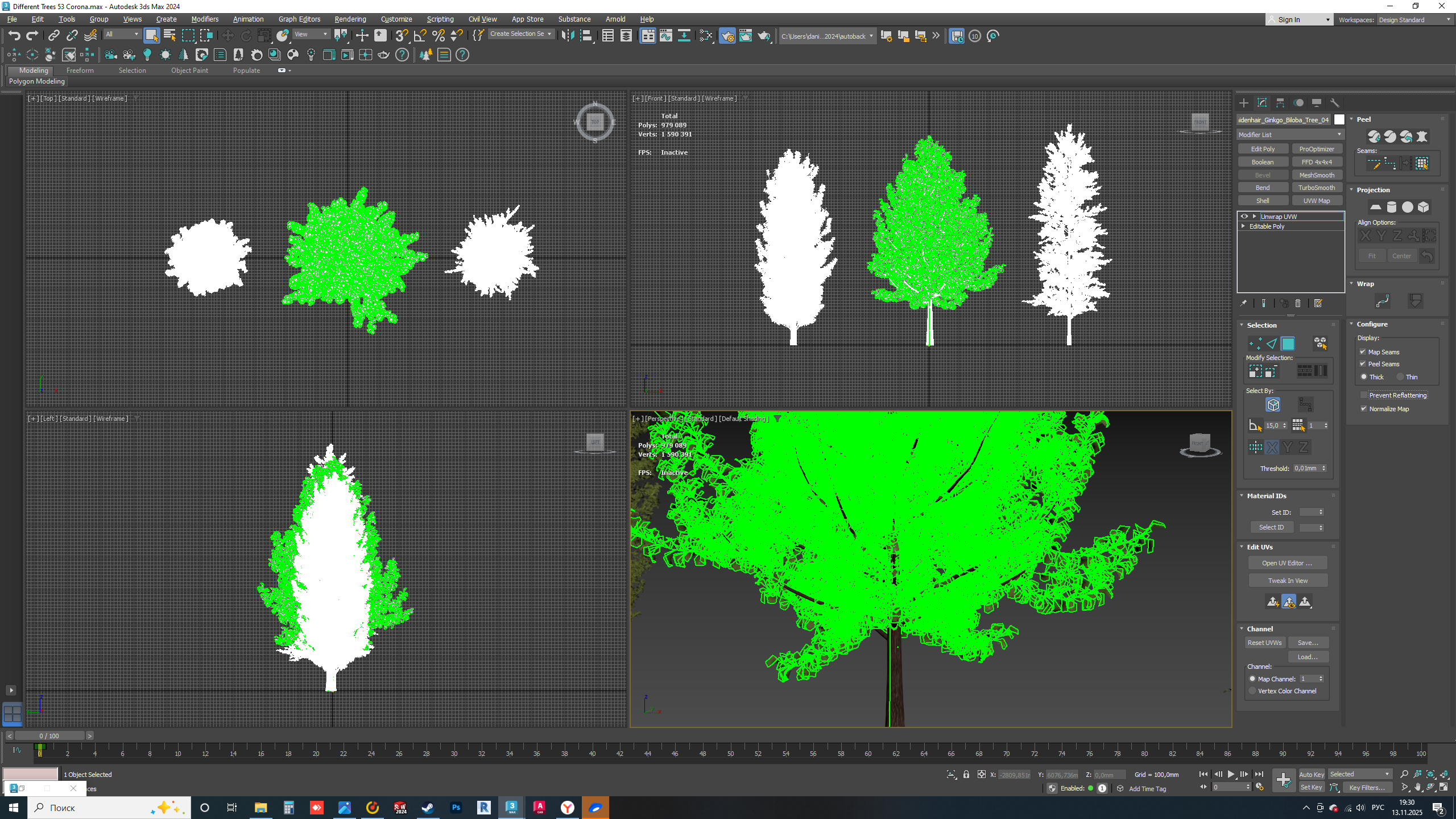

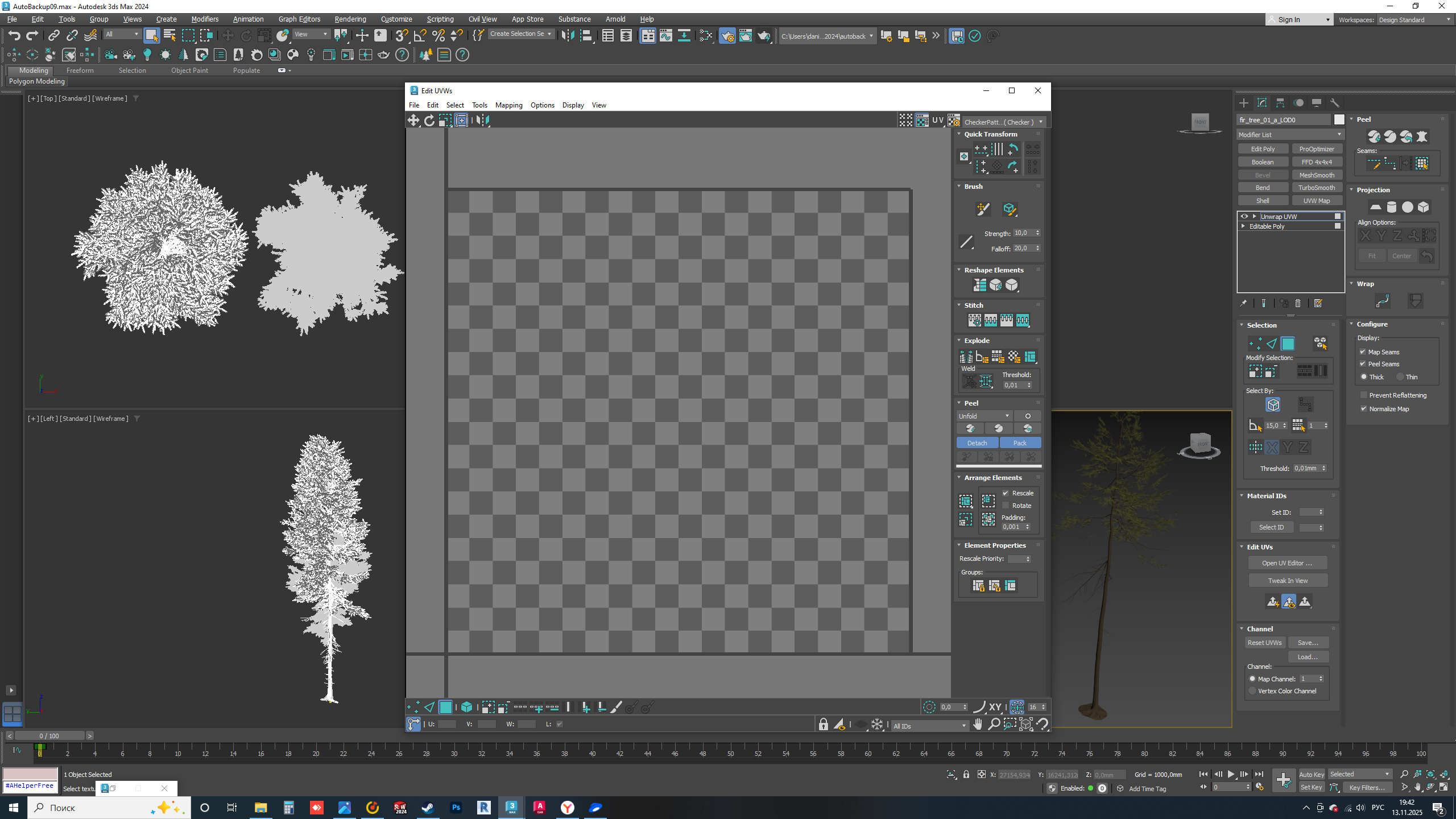

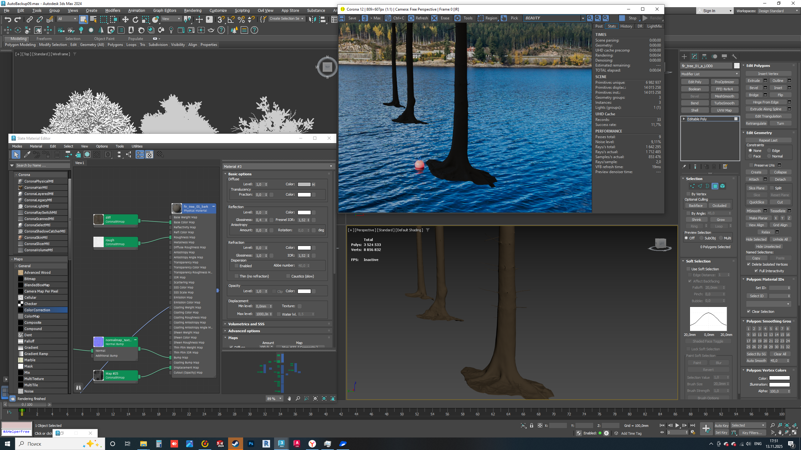

закинул

Отображается текстура на боксе?

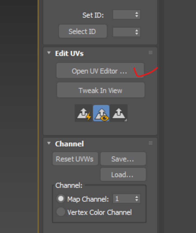

Пожалуйста, на ваших деревьях теперь нажмите в настройках модификатора вот эту кнопку и посмотрите и сделайте скриншот того, что будет в окошке
Сообщений: 753
Ну вот на первом точно есть развертка. На втором судя по всему нет

Ну смотрите, если вам эти деревья нужны для дальних ракурсов, а навыков делания развертки нет - я бы выделила ствол, на него бы наложила UVW map в режиме cylinder, чтобы на стволе была видна кора, остальные ветки просто в корчиневый выкрасила, а листья/иголки в зеленый с легким фалофф, чтобы было поживее.
А если вам нужна красивая сосна на переднем плане, то придется или заморочиться и сделать развертку на все, или купить дерево с нормальной разверткой.

есть разные способы создания материалов, можно делать развертку, можно юв мап накинуть и спроецировать примитивную, можно через шейдер сделать с картой трипланар, возможно так и было сделано у модели, а шейдер не экспортируется в фбх так как это настройки рендер движка, вы можете сделать также. потому что руками дереву развертку никто не делает, все делают растения в редакторах где автоматом это делается

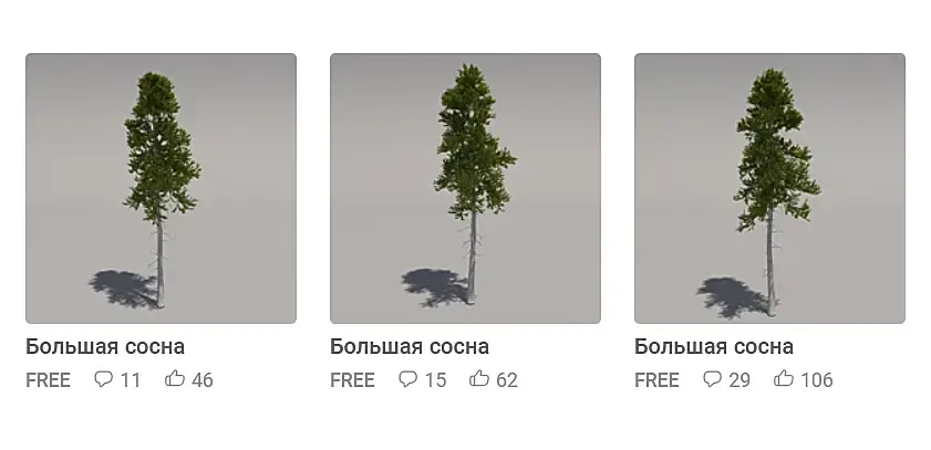

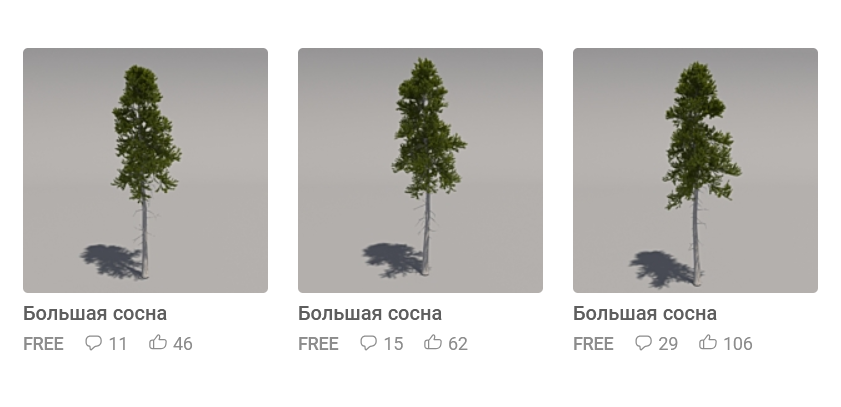

Автор, а у вас какие-то из этих бесплатных сосен? Тут на превью явно есть текстура, вы пробовали максовскую сцену открыть, а не фбкс, и там развертку проверить?
На сайте c 09.05.2025
Сообщений: 92
не
там и текстуры не все, текстуры нижней части пня и ветвей из блендерской зипки подгружал
