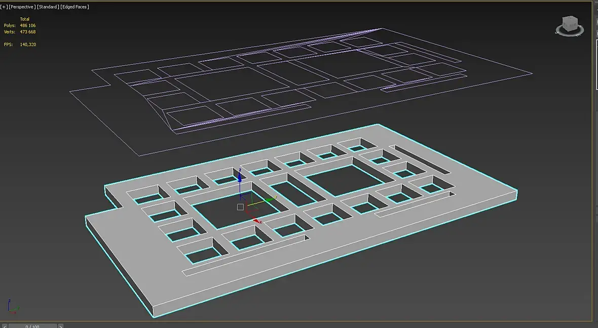

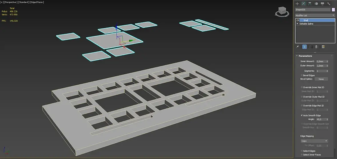

удалить нижние полигоны - edit poly - выделить все ребра  - create shape from selection, на новый обьект накидываем shell

к сожалению так не получилось (((. Наверное дело в кривой и неправильной сетке.

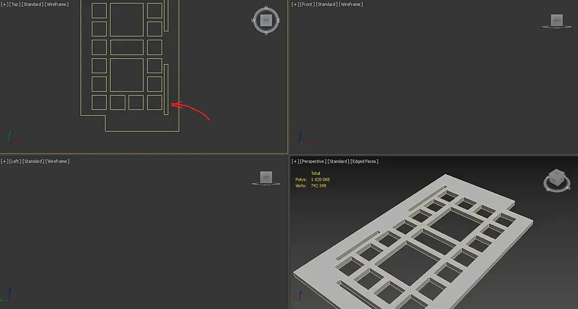

все получилось спасибо, немного не правильно вас понял. Создал create shape from selection затем отредактировал вертексы а потом extrud-ом выдавил. Спасибо.

Не получилось потому что у вас внутри не должно быть никаких соденяющихся линий между отверстиями, должен был остаться внешний контур и внутренние отверстия
