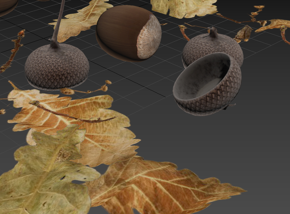

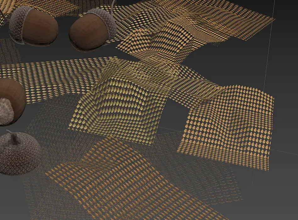

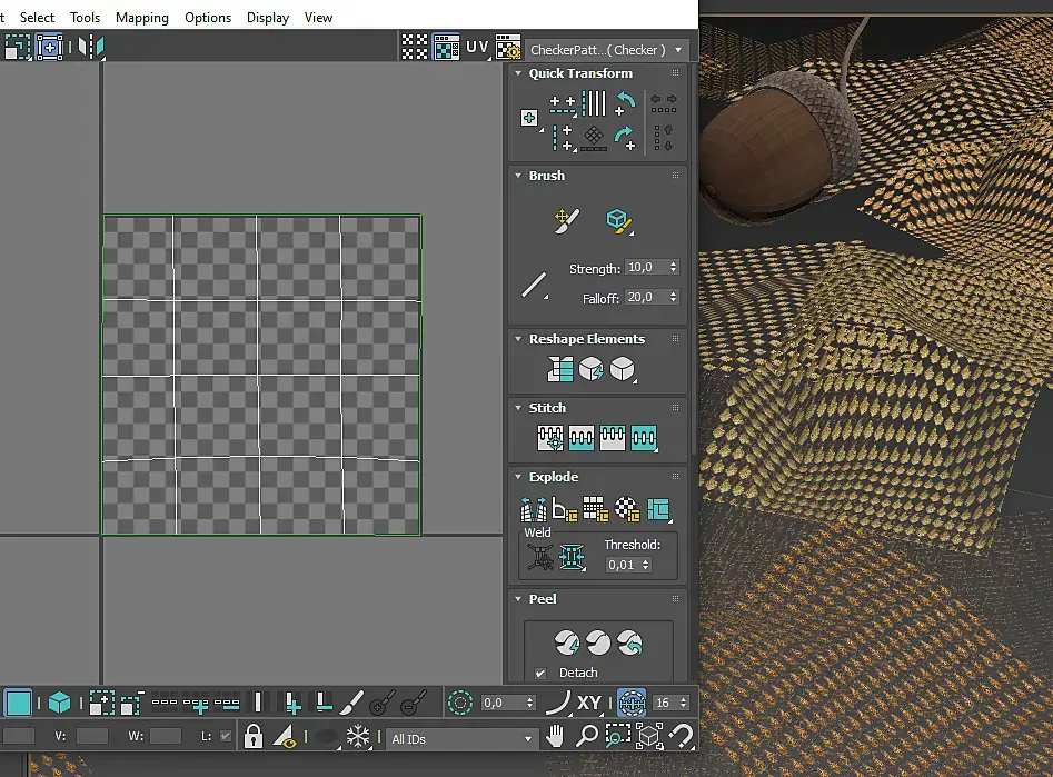

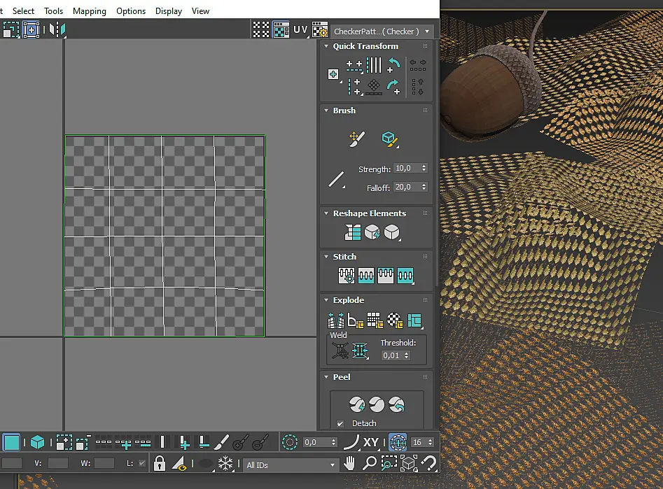

2. Пытаюсь объединить файл, который в отдельности открывается с корректным отображением текстур ( т.к.  и было задумано) у моделей своя UWs развертка, соответсвенно и текстуры созданы под них, но при объединении текстуры отображаются не 1:1 а так как на рисунке и на рендере так же.
 ну думаю, возможно как то изменена развертка. Проверяю и вижу, что она такая какая и была задумана:

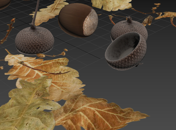

главное не корректно отображены только модели из плоскости, в этом же файле есть желуди,
которые открываются нормально. Вот если этот объединяемый файл открыть отдельно - все открывается
как надо. леписточки 1:1 а не так как здесь.
Подскажите пожалуйста. Заранее благодарен!
Но все это делает еще больше необъяснимым - когда та же операция в одном случае приносит корректный результат, а в другом появляются такие вот странности. Те модели, которые зачастую при объединении открывались со своими текстурами вдруг открывают без них.

Я честно пытался 2 раза читать весь этот текст. Вроде понятно, но не совсем :)
Развертку макс обычно не трогает.
Вы убедились что пути текстур, которые выглядят иначе правильные?
Там случайно нет текстур со включенным realworld?
"Как сделать так, что бы максовский файл, где бы он не гулял обращался в свою дерикторию а не куда то."
Можно стереть путь. Ненадёжно, макс может подцепить битмапу с таким же именем из какой-нибудь папки из User Paths. А может и не подцепить, я честно говоря не знаю приоритеты макса в таких случаях. По идее если он не дурак, то должен сперва искать в папке со сценой, а уже потом дальше.

Если даже включен, при открытие самого файла отдельно - текстуры отображаются нормально, проблема возникает при перетаскивании на другой файл
Но опять же не всегда, от случая к случаю. Я просто не понимаю в чем причина.

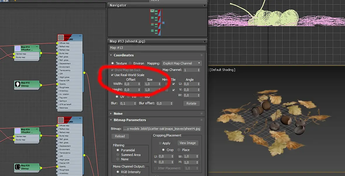

Вот именно. В другом файле могут быть другие единицы измерения. Макс в этом случае меняет размер битмапам.

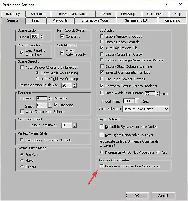

Какой смысл использовать здесь realworld?
"я делаю модельки для сайта"
Если вы сделаете модельку для сайта с realworld текстурами, то скорее всего когда-нибудь в далёком будущем попадете в специальное место в аду :) в том месте грешников заставляют мержить модели с риалворлд текстурами созданными в миллиметрах в сцены с дюймами.
Модели для сайта по определению не должны иметь путей к текстурам.
Открыть asset tracking (shift+T), выделить пути - Strip path
На сайте c 27.09.2019
Сообщений: 29
shinodem что такое ворлд скейл?
Сообщений: 4483

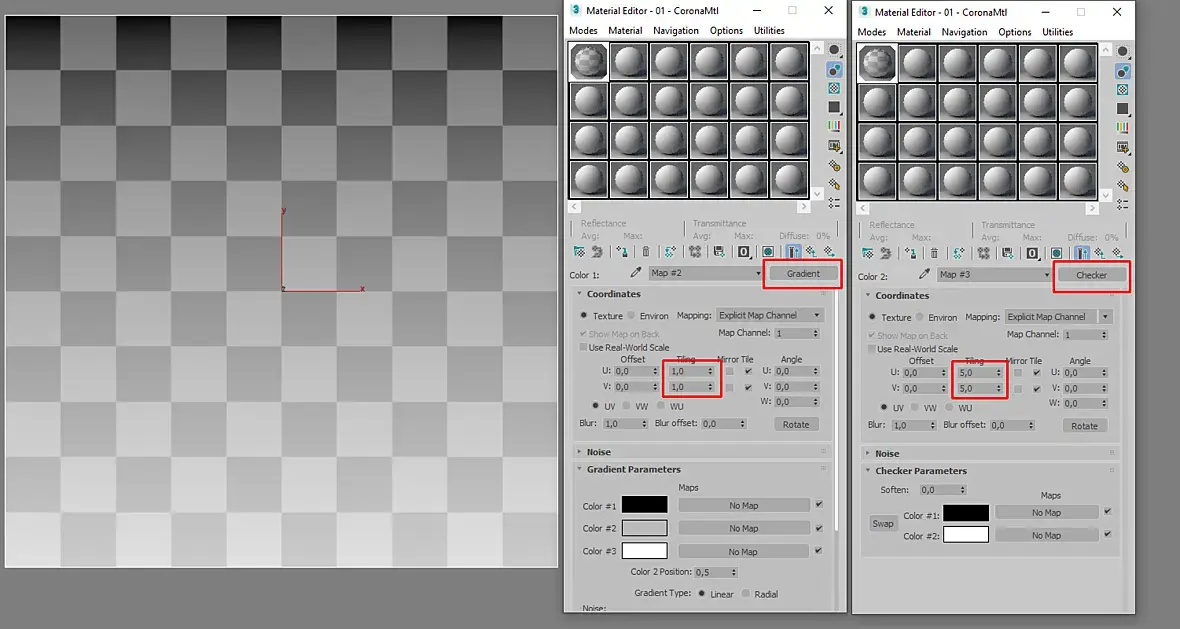

Несовпадение системных единиц в файлах, из-за чего настройки размеров текстур в RealWorld маппинге скейлятся. Т.е. Если исходный файл сделан в сантиметрах, и размер текстуры листа у него выставлен в 50 см, то при мерже этой геометрии в миллиметровую сцену, текстуры становятся размером 50 мм. Что на скринах выше и происходит.
А судя по тайлингу текстур на скрине в первом посте, там вообще речь даже не о метрических единицах, а о дюймах.
Т.е. нужно просто в 25,4 раза увеличить размер текстуры в обведённых на скрине выше настройках

Spark Огромное спасибо за этот ответ. Да все сходится, мне буквально вчера пришлось снести одну версию макса, где были совершенно другие настройки едениц, а сейчас с установкой другой версии я еще еденицы там и не настраивал - вот и начались проблемы. Спасибо большое!!!!!!!!!!!!!!!!!!!!!smiley-clapping.gif

Там может быть любое значение, без ворлд-скейла текстуры ложатся в зависимости от размера настроенного маппинга. Т.е. там вполне могут быть двойки, а размер маппинга в два раза больше размера объекта.
Вот, например, микс двух карт с одним размером маппинга. На этом размере градиент тайлится 1 раз, а чеккер 5 раз.

Уберите это если оно включено и никогда не включайте.
Realworld он только для себя любимого, но никак не для моделей, которые выкладываются на стоки.

RealWorld маппинг полезен, когда вам нужно на объектах менять материалы с разным размером маппинга.
К примеру, отрендерить диван в 20 разных материалах. В таком случае размер маппинга удобнее прописывать в текстурах, а не менять маппинг на объекте при каждой смене материала.

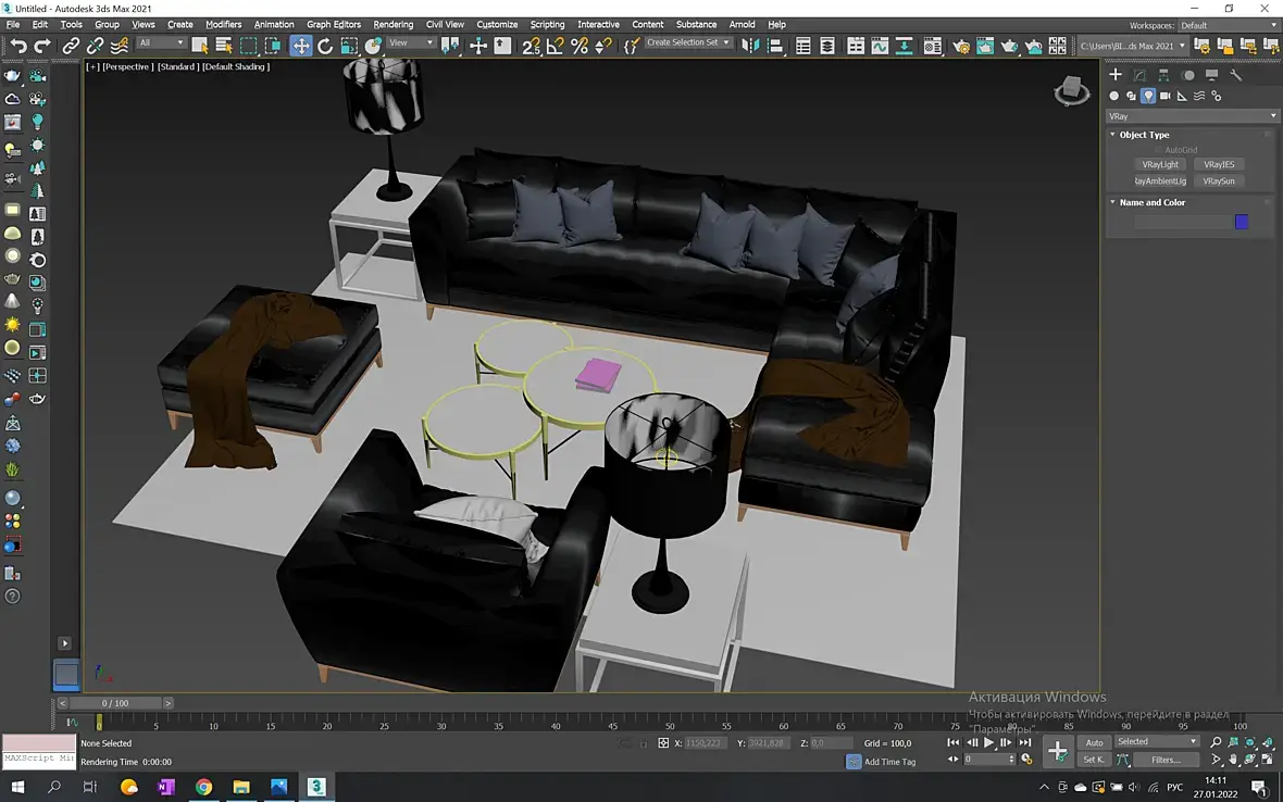

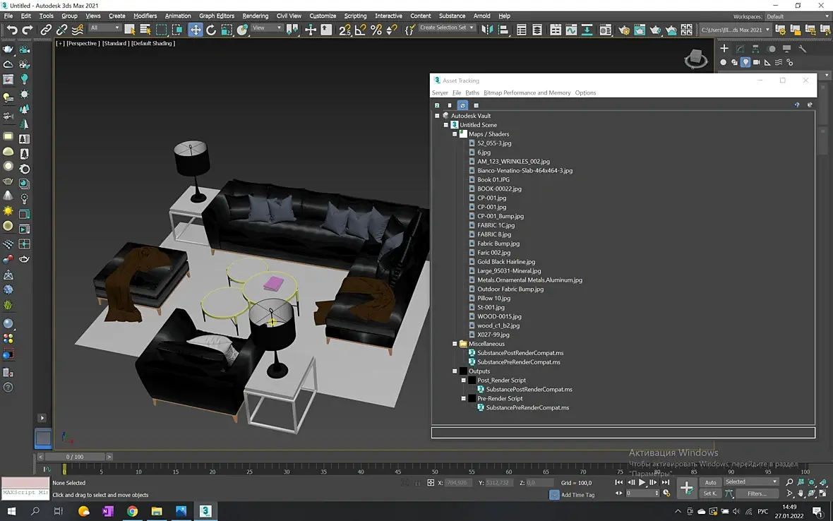

Всем добрый день, хотел бы попросить помощи в 3DS MAX в текстурах потому что они не отображаются(
Когда я закачиваю в 3д макс файл с объектом оно без воспроизводится без текстур, думал это ограничение что бы не нагружать программу и ноут, но в рендре тоже не отображаются(
Помогите добрые люди
должно выглядеть так:
На сайте c 13.06.2015
Сообщений: 920
Ukraine, Kyiv
GREFRAGG заходим в asst tracking, через shift+t. Прописываем пути к текстурам, если не показывает текстуры которые есть в сцене то нужно нажать refresh. Это происходит потому что пути на компе не прописаны.
На сайте c 09.12.2021
Сообщений: 4
freys2011 я не знаю как прописовать но попробовал нажать на Refresh, но результат тот же так и в рендре (
