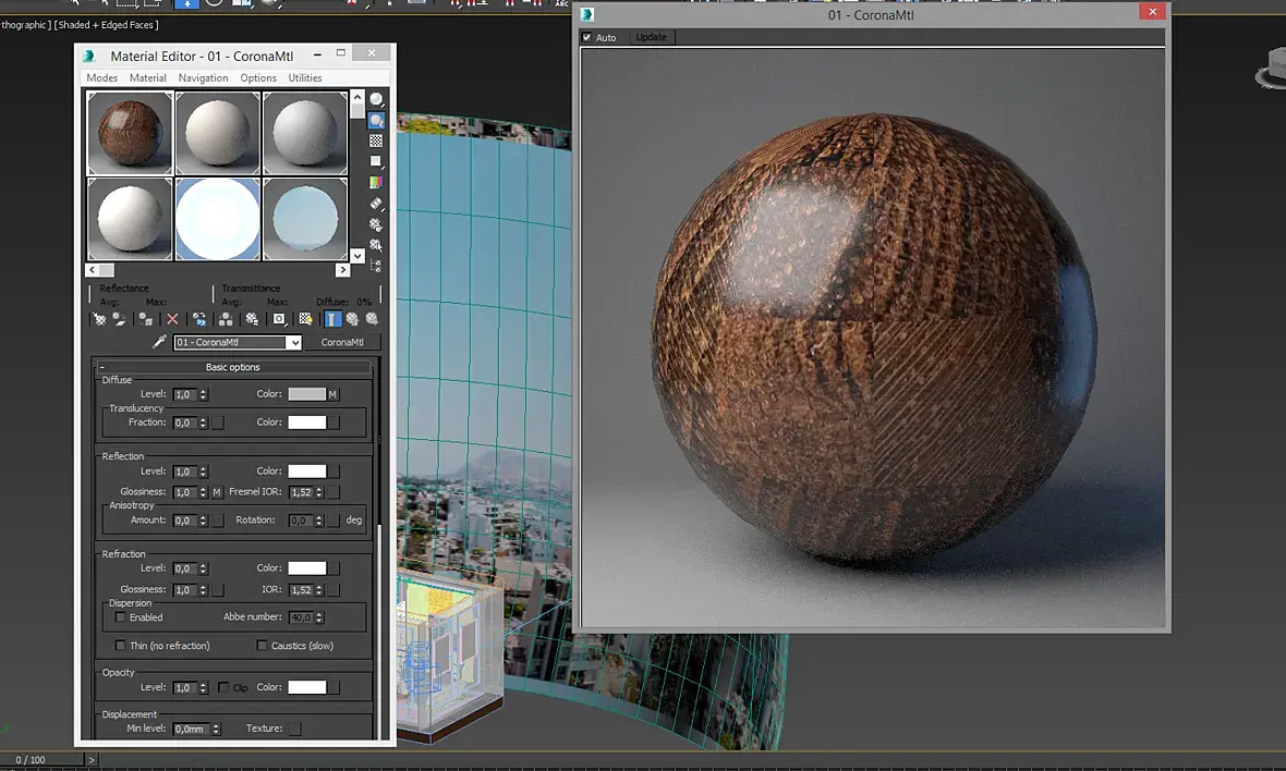

Здравствуйте!
Проблема такая - материал для пола настроен, накинут на него, но при рендере он выглядит совершенно иначе.
Подскажите, пожалуйста, почему так происходит и что поменять?

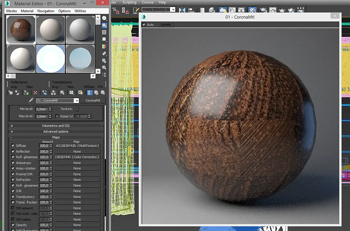

Возможно, в слоте диффуза и рефлектион стоит не просто карта, а Multitexture
Такие обычно применяются в том случае, если пол сделан при помощи модификатора Floor Generator
На сайте c 09.01.2009
Сообщений: 2980
На reflection наверное карта слетела, а при этом стоит белый и единица
Да Floor Generator использовался и Multitexture стоит в Diffuse
Если говорить просто о Reflection, то там у меня стояла карта. Сейчас убрала её. Ничего не поменялось. Оставила только в Reflection Glossiness и Diffuse.Если уменьшить значение в Reflection, то материал становится матовым, а мне такой не нужен. Да и на картинке это никак не отражается((А белый даёт дополнительный блеск?)) Как он влияет?Вы уж извините за тугость, не так давно начала работать в "3D Max"smiley-pardon.gif

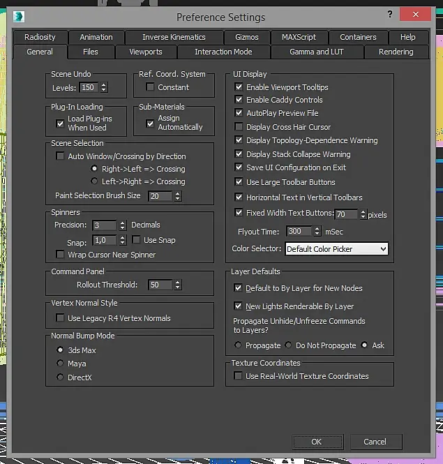

галочка случайно не стоит в bitmap Use Real-World Scale ?

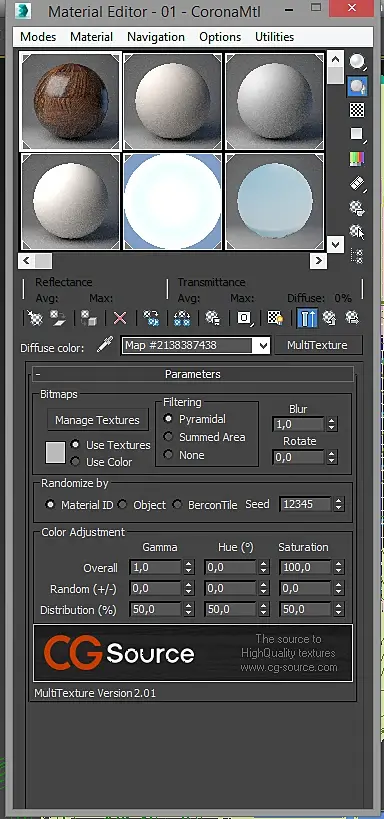

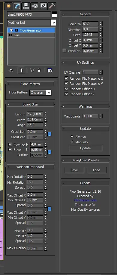

Настройки  Floor Generator и Multitexture покажите. Возможно канал другой поставили
Вы это имеете в виду? Если да, то не стоит.
Пожалуйста:
